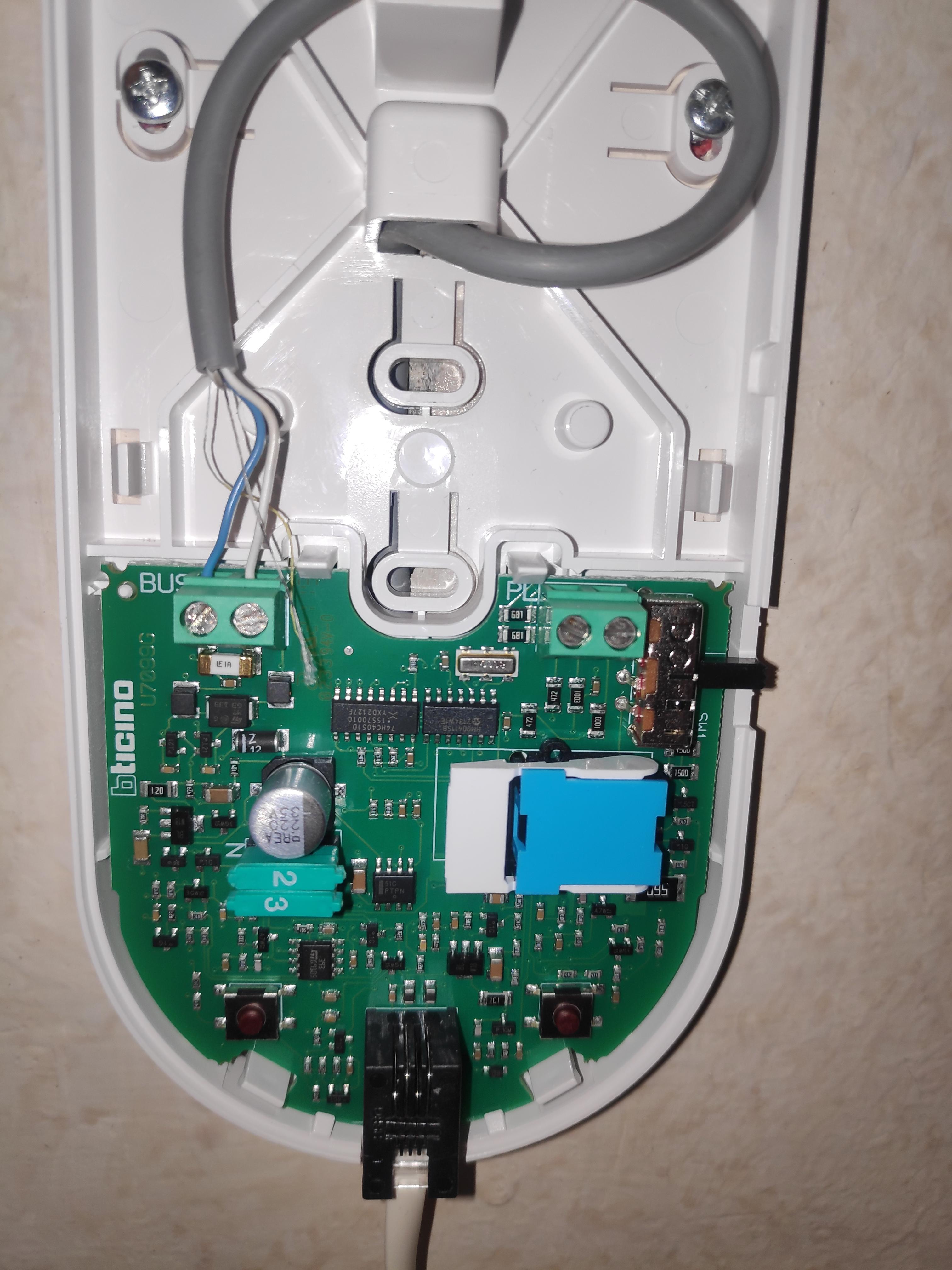

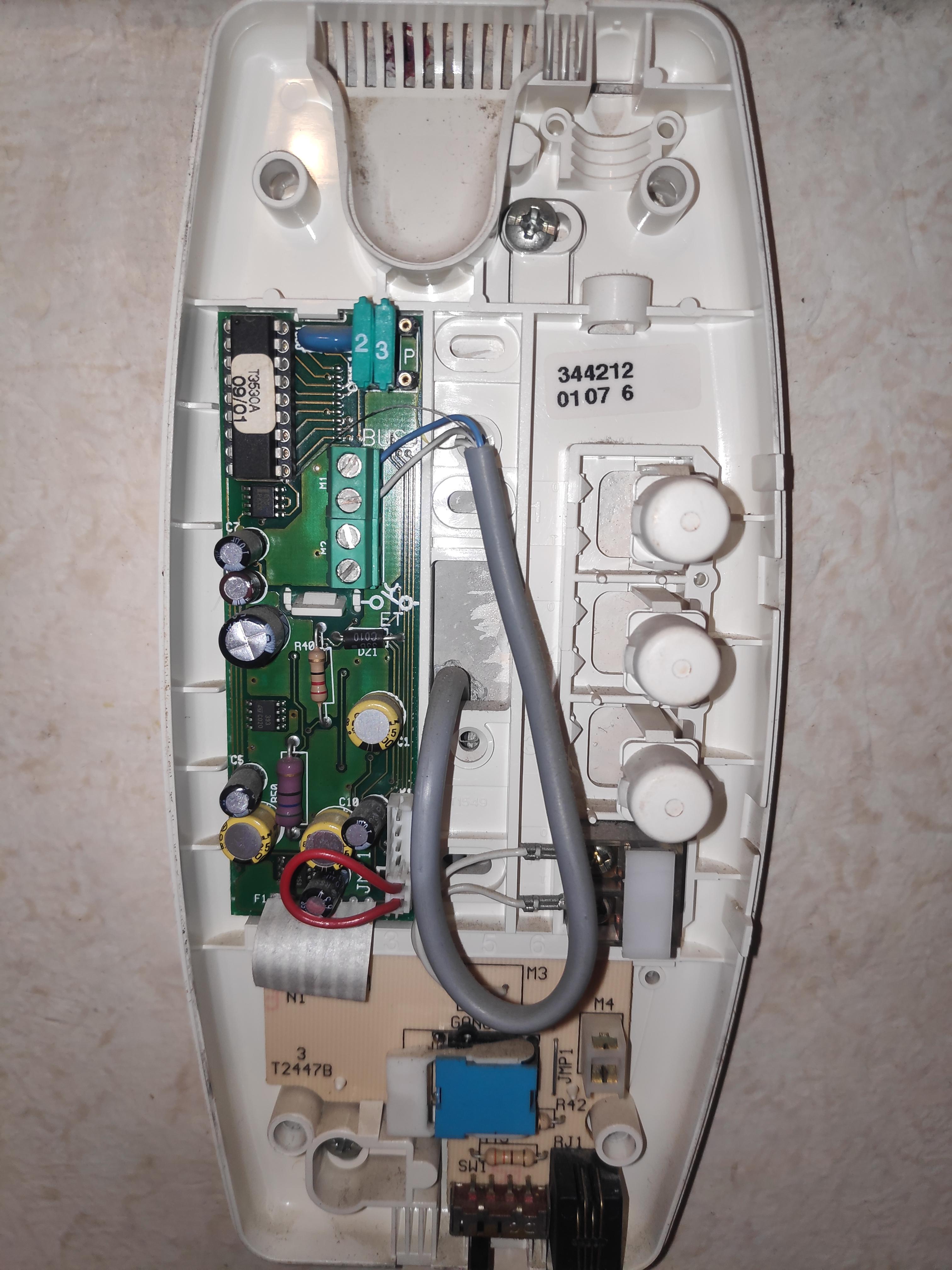

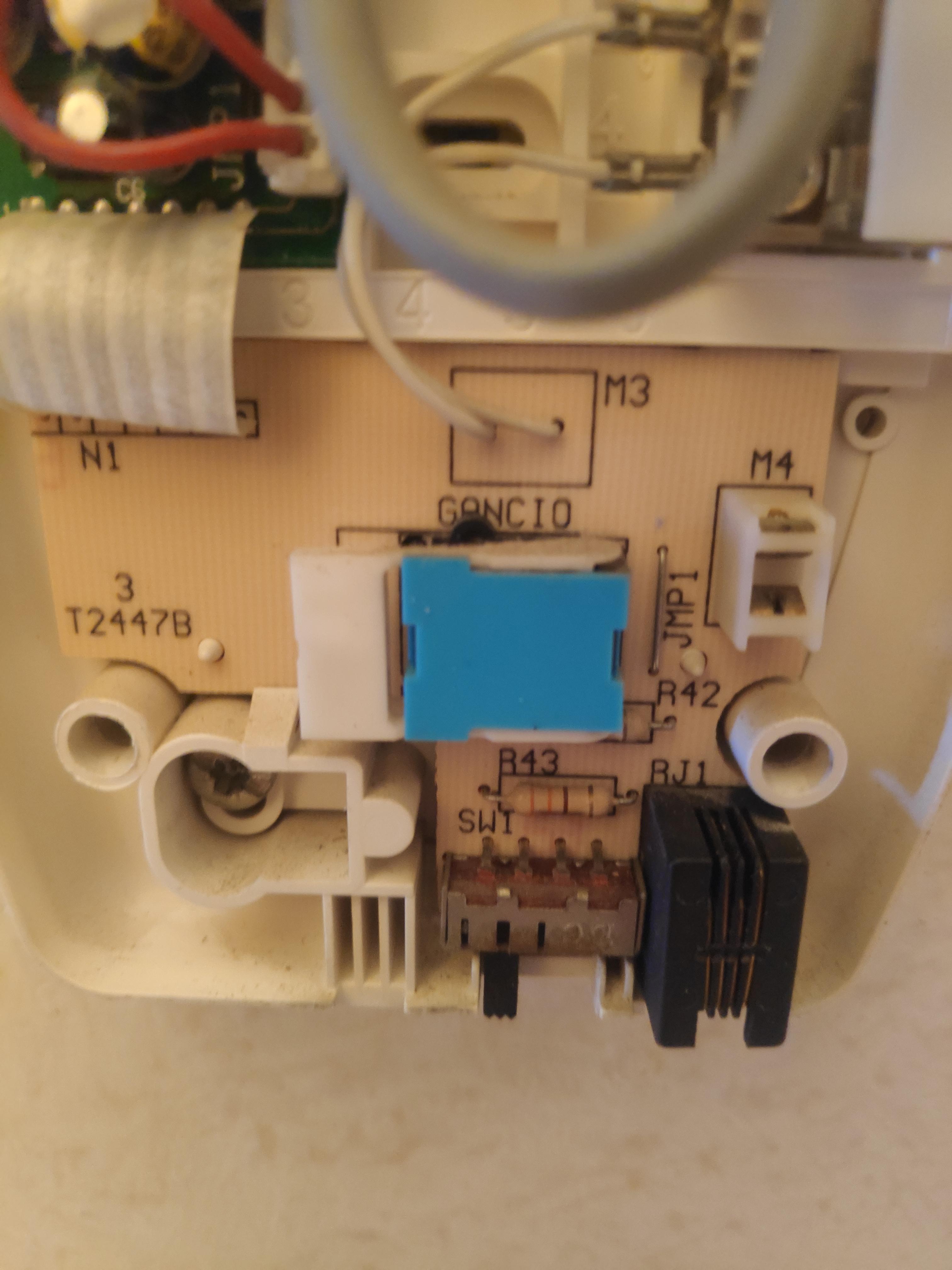

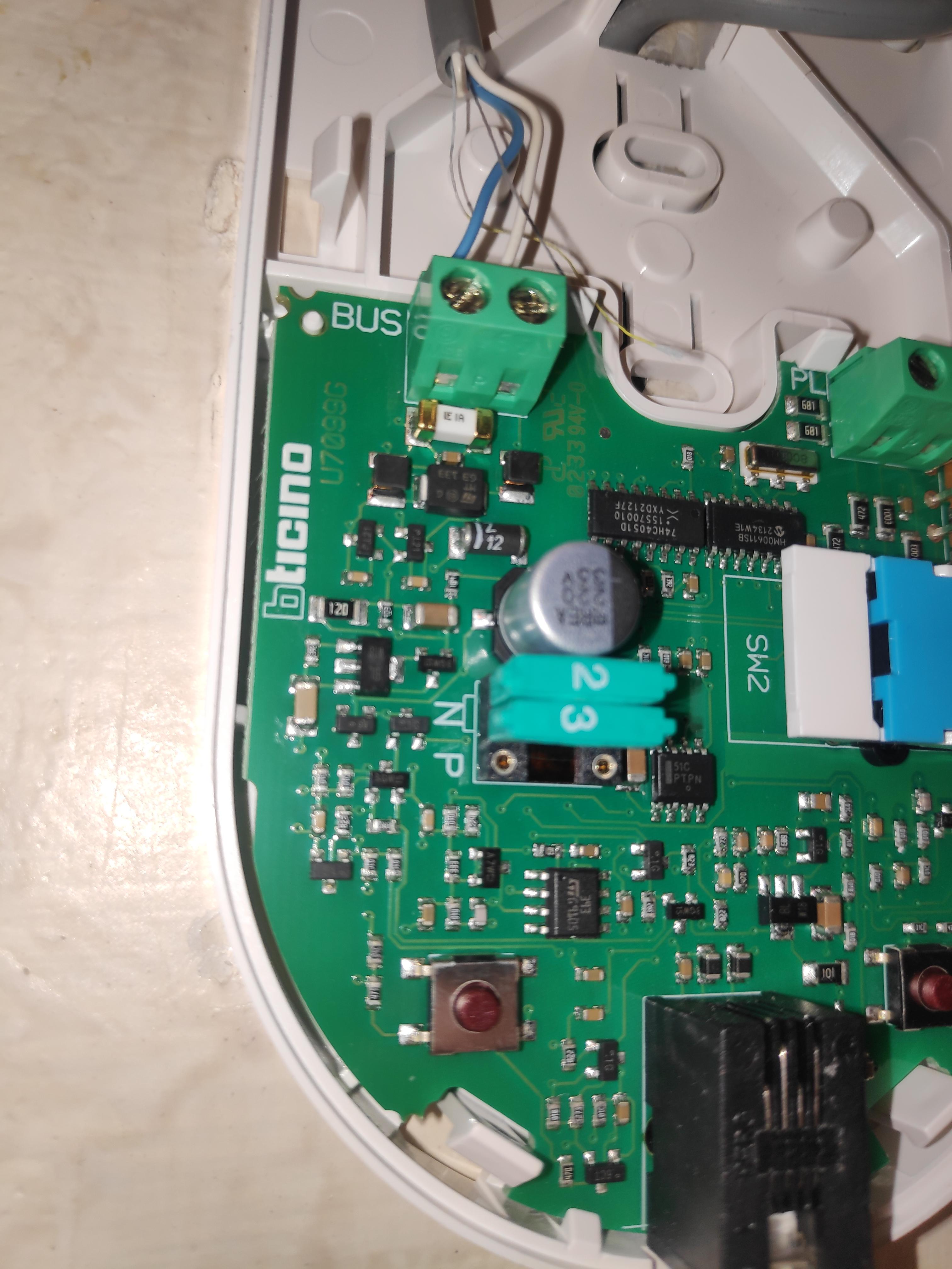

Salve community,
ho appena sostituito un vecchio Bticino 344212 che difettava nell'audio (fuori sentivano la voce, ma nell'appartamento non si sentiva nulla se non, qualche volta, facendo gioco col connettore RJ1)
Presumendo che si trattasse di un problema di connettore ho deciso di sostituire completamente l'apparecchio con Bticino 344232
Ho seguito esattamente gli stessi collegamenti e la stessa configurazione del vecchio citofono riutilizzando i vecchi ponticelli:
Bticino 344212 (Vecchio Citofono)
BTICINO 344232 (Nuovo Citofono)
Ho staccato i l'interruttore generale prima di collegare i morsetti, ho collegato tutto e non suona nè dalla pulsantiera presente vicino il il cancello condominiale esterno, nè dalla pulsantiera nell'androne della palazzina.
Ho fatto diverse prove, ho provato ad invertire i cavi nei morsetti del BUS, ho provato ad invertire i ponticelli su N, ho staccato più volte l'interruttore generale anche per più di un minuto, ma niente.
Sinceramente pensavo sarebbe stato un lavoro più semplice, che sarebbe bastato impostare tutto come nel vecchio citofono, ma mi sbagliavo.
A proposito, esiste una guida che spieghi semplicemente come funziona il configuratore in questione?
Grazie in anticipo a chiunque vorrà darmi una mano
Luca
Modificato: da handaehan
Da questa angolazione si vede meglio il configuratore...
33 minuti fa, Maurizio Colombi ha scritto:
Apre la serratura?
No, domani farò altre prove, ma da quelle che ho fatto oggi non funzionano nemmeno gli interruttori.
I cavi del bus sono inseriti correttamente o provo ad invertire?
Maurizio Colombi
Se non apre la serratura non è alimentato.
Prova a misurare se hai i circa 27VDC ai morsetti BUS.
Il 23/5/2022 alle 21:38 , Maurizio Colombi ha scritto:
Se non apre la serratura non è alimentato.
Prova a misurare se hai i circa 27VDC ai morsetti BUS.
Finalmente son riuscito a recuperare il multimetro... non arriva completamente tensione ai morsetti del BUS
Com'è possibile? Con il vecchio citofono non funzionava solo l'audio della cornetta.
Ultimamente hanno fatto lavori all'impianto condominiale, ma non so se far risalire il problema a questo evento.
