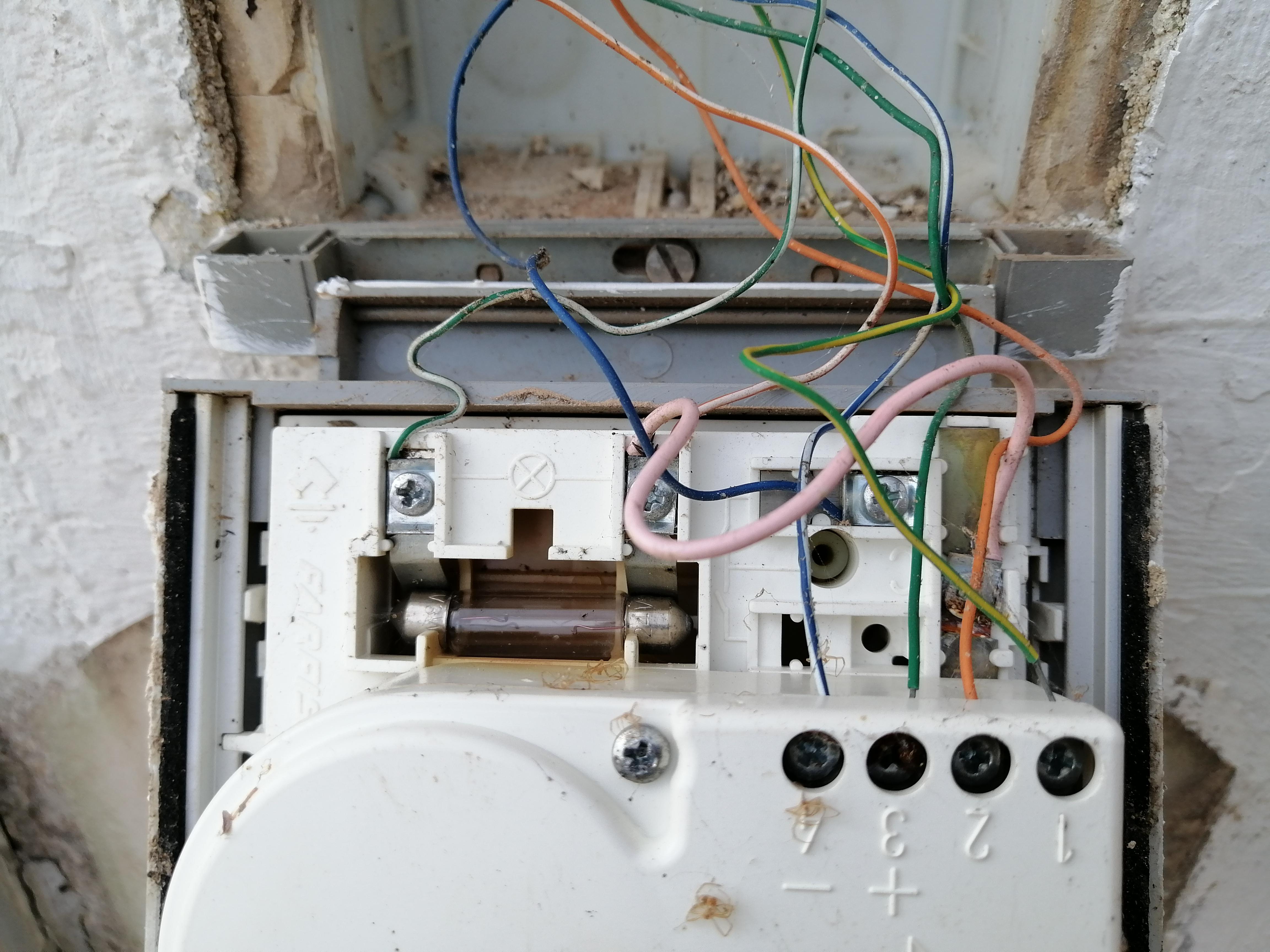

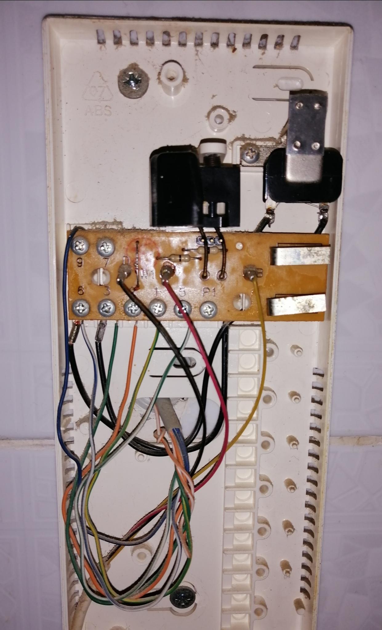

Fabry97 Inserito: 23 maggio 2022 Segnala Inserito: 23 maggio 2022 Salve a tutti, vorrei installare il videocitofono vimar k40910 sostituendo il mio vecchio citofono farfisa. Vorrei sapere se fosse possibile utilizzando gli stessi fili. Vi allego le foto del citofono installato.
ROBY 73 Inserita: 23 maggio 2022 Segnala Inserita: 23 maggio 2022 Ciao Fabry97, 6 ore fa, Fabry97 ha scritto: ...........Vorrei sapere se fosse possibile utilizzando gli stessi fili. A parte il fatto che bisognerebbe sapere la distanza dei vari dispositivi l'uno dall'altro (metri di cavo) e se il passaggio è comprensivo di cavi della linea di rete 230V che può dare problemi, purtroppo è tutto da provare, nessuno ti può dare la certezza o meno. Prova e verifichi il funzionamento, casomai fai in tempo a cambiarlo dopo. Facci sapere i risultati
ilsolitario Inserita: 23 maggio 2022 Segnala Inserita: 23 maggio 2022 Vado a memoria.. è il modello con alimentatore da barra Din o quello da presa con le spinette??
Fabry97 Inserita: 23 maggio 2022 Autore Segnala Inserita: 23 maggio 2022 1 ora fa, ROBY 73 ha scritto: Ciao Fabry97, A parte il fatto che bisognerebbe sapere la distanza dei vari dispositivi l'uno dall'altro (metri di cavo) e se il passaggio è comprensivo di cavi della linea di rete 230V che può dare problemi, purtroppo è tutto da provare, nessuno ti può dare la certezza o meno. Prova e verifichi il funzionamento, casomai fai in tempo a cambiarlo dopo. Facci sapere i risultati La distanza sarà di un 20 metri su per giù, riguardo i 230v non saprei, non credo però. Secondo te si possono riutilizzare quei cavi per l'installazione o c'è da farne passare di nuovi? Tipo per la connessione della videocamera col monitor in casa.
Fabry97 Inserita: 23 maggio 2022 Autore Segnala Inserita: 23 maggio 2022 1 ora fa, ilsolitario ha scritto: Vado a memoria.. è il modello con alimentatore da barra Din o quello da presa con le spinette?? lo sto comprando su Amazon, sulla descrizione dice "24vdc a spine intercambiabili"
ROBY 73 Inserita: 23 maggio 2022 Segnala Inserita: 23 maggio 2022 (modificato) 29 minuti fa, Fabry97 ha scritto: Secondo te si possono riutilizzare quei cavi per l'installazione o c'è da farne passare di nuovi? Ripeto, è solo da provare, non c'è la certezza del corretto funzionamento. 29 minuti fa, Fabry97 ha scritto: Tipo per la connessione della videocamera col monitor in casa. Ma la telecamera devi usare quella nella targa, oppure installarne una esterna? Se è quella imntegrata nella pulsantiera esterna, non cambia nulla, è tutto lo stesso dispositivo. Poi se fosse esterna, è da capire se il cavo parte dai morsetti CCTV-GND, torna in casa assieme ai cavi del BUS e poi la telecamera va fissata su una parete esterna, in questo caso potresti avere dei problemi, magari vedi ugualmente l'immagine, ma non con una definizione perfetta. https://www.vimar.com/irj/go/km/docs/z_catalogo/DOCUMENT/49401277B0_00_K40910_K40911_K40930_K40931.94962.pdf Modificato: 23 maggio 2022 da ROBY 73
Fabry97 Inserita: 23 maggio 2022 Autore Segnala Inserita: 23 maggio 2022 25 minuti fa, ROBY 73 ha scritto: Ripeto, è solo da provare, non c'è la certezza del corretto funzionamento. Ma la telecamera devi usare quella nella targa, oppure installarne una esterna? Se è quella imntegrata nella pulsantiera esterna, non cambia nulla, è tutto lo stesso dispositivo. Poi se fosse esterna, è da capire se il cavo parte dai morsetti CCTV-GND, torna in casa assieme ai cavi del BUS e poi la telecamera va fissata su una parete esterna, in questo caso potresti avere dei problemi, magari vedi ugualmente l'immagine, ma non con una definizione perfetta. https://www.vimar.com/irj/go/km/docs/z_catalogo/DOCUMENT/49401277B0_00_K40910_K40911_K40930_K40931.94962.pdf Si intendevo quella integrata nell'unità esterna...grazie per il pdf
ROBY 73 Inserita: 24 maggio 2022 Segnala Inserita: 24 maggio 2022 3 ore fa, Fabry97 ha scritto: Si intendevo quella integrata nell'unità esterna... Ok, facci sapere gli sviluppi allora
