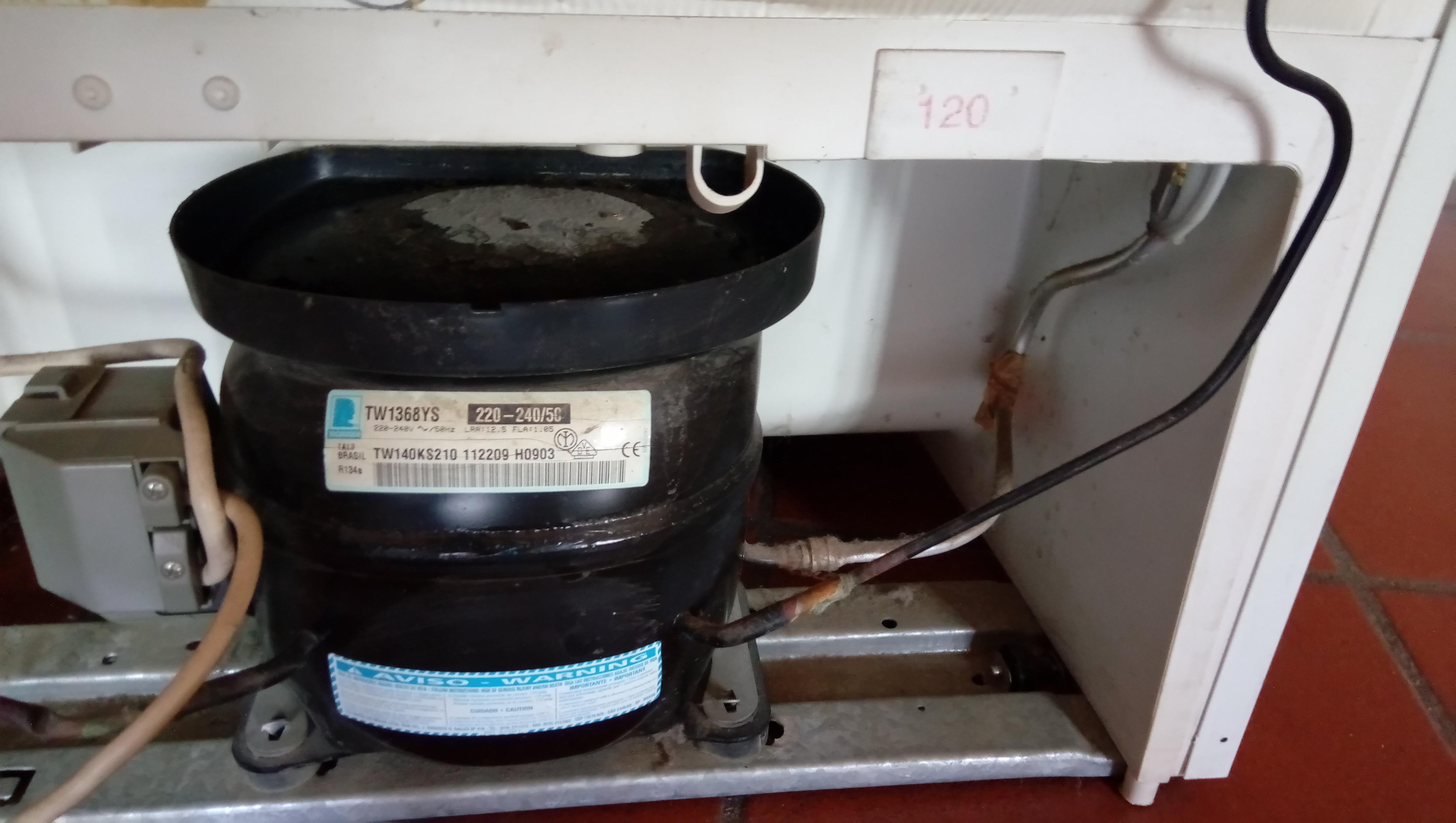

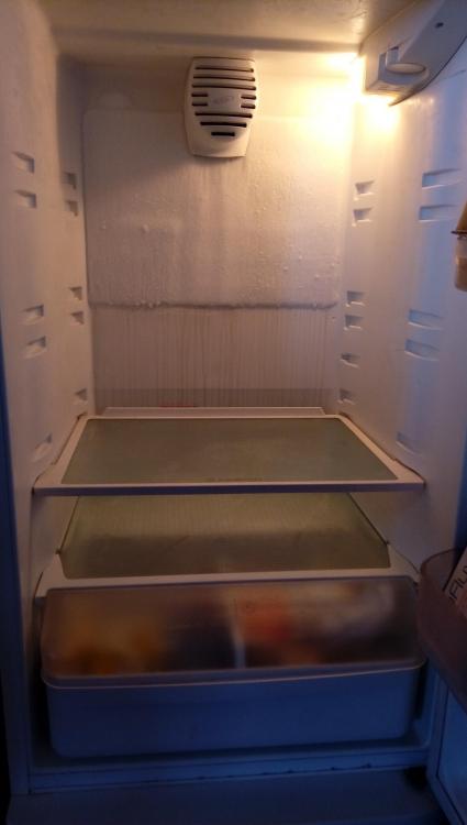

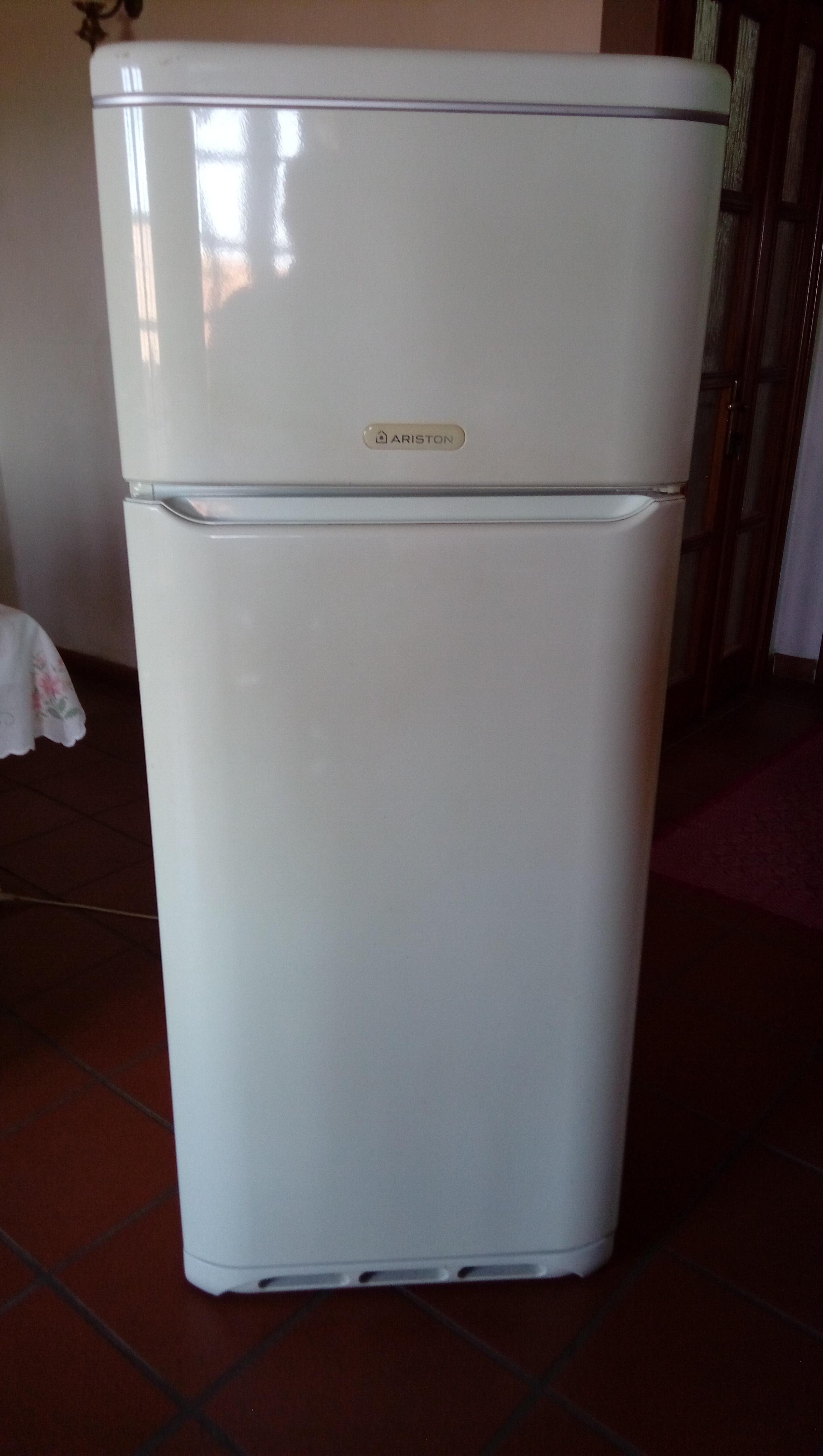

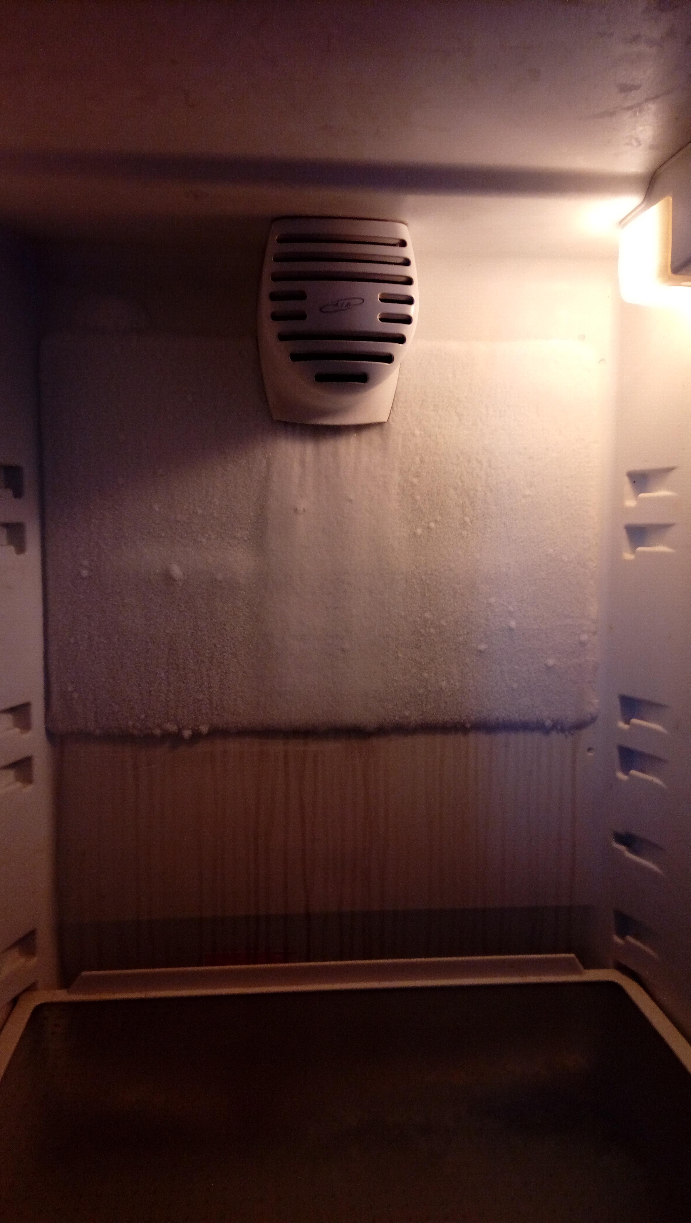

Il vano frigo fa la brina.
antonietta.demartis
978164032_P_20220523_1606491.thumb.jpg.e440c06180e959f52ab91bea856dd777.jpg1840422349_P_20220523_1605251.thumb.jpg.1c913e50cafcb0847c98fb5a40ffbe8f.jpgSalve,
ho un frigorifero ariston mta 291 v, nel cui vano frontale si forma la brina nel giro di 24 ore; ho provato a smontare la ventola che ha il compito di far circolare l'aria (dispositivo "a.i.r. system) stringendo la fascetta che la rende solidale all'albero di rotazione,  a spostare il termostato da 1 a 2 (su scala 1-5), ma niente; il reparto freezer sembra normale.
Ringrazio chi potrà aiutarmi.
antonietta.demartis
Dimenticavo di aggiungere che il compressore sembra non si spenga mai, la guarnizione della porta sembra in buono stato e chiuda bene.
Stefano Dalmo
Non hai postato la foto più importante !
Il vano frigo con la brina.
 Se lo stato di brina è presente solo in una zona ristretta in alto è sinonimo di perdita di gas  in corso.
antonietta.demartis
La brina ricopre più o meno la metà della parete, a partire da circa la metà della ventola per la circolazione dell'aria.
1141326667_P_20220524_1642111.thumb.jpg.f73764dc05e904a7273d27a95edf72a6.jpg110693657_P_20220524_1640501.thumb.jpg.763773f44b70f02289f91df95e6fa0ab.jpg
Stefano Dalmo
Come prevedevo , manca gas .
La vedi quella linea  a 4 cm  di distanza sul vetro   , è quello il punto fino a dove dovrebbe evaporare / brinare .
C'è una perdita  ed il punto in cui arriva la sonda del termostato non viene raggiunto più dal gas ,. Per questo motivo non si ferma più.
Isola ecologica,🙁
antonietta.demartis
A quanto ho capito la perdita non si può riparare, per cui sarebbe inutile ricaricarlo di gas; quindi non resta che rottamarlo e acquistare un frigo nuovo, dico bene?
antonietta.demartis
Vorrei un consiglio: ai fini del risparmio energetico è meglio un frigo da incasso o esterno (oppure non cambia nulla).
Grazie.
Stefano Dalmo
Fai un raffronto dei consumi descritti sulle schede tecniche dei vari marchi e modelli. Essere ad incasso non è sinonimo di più consumo.
