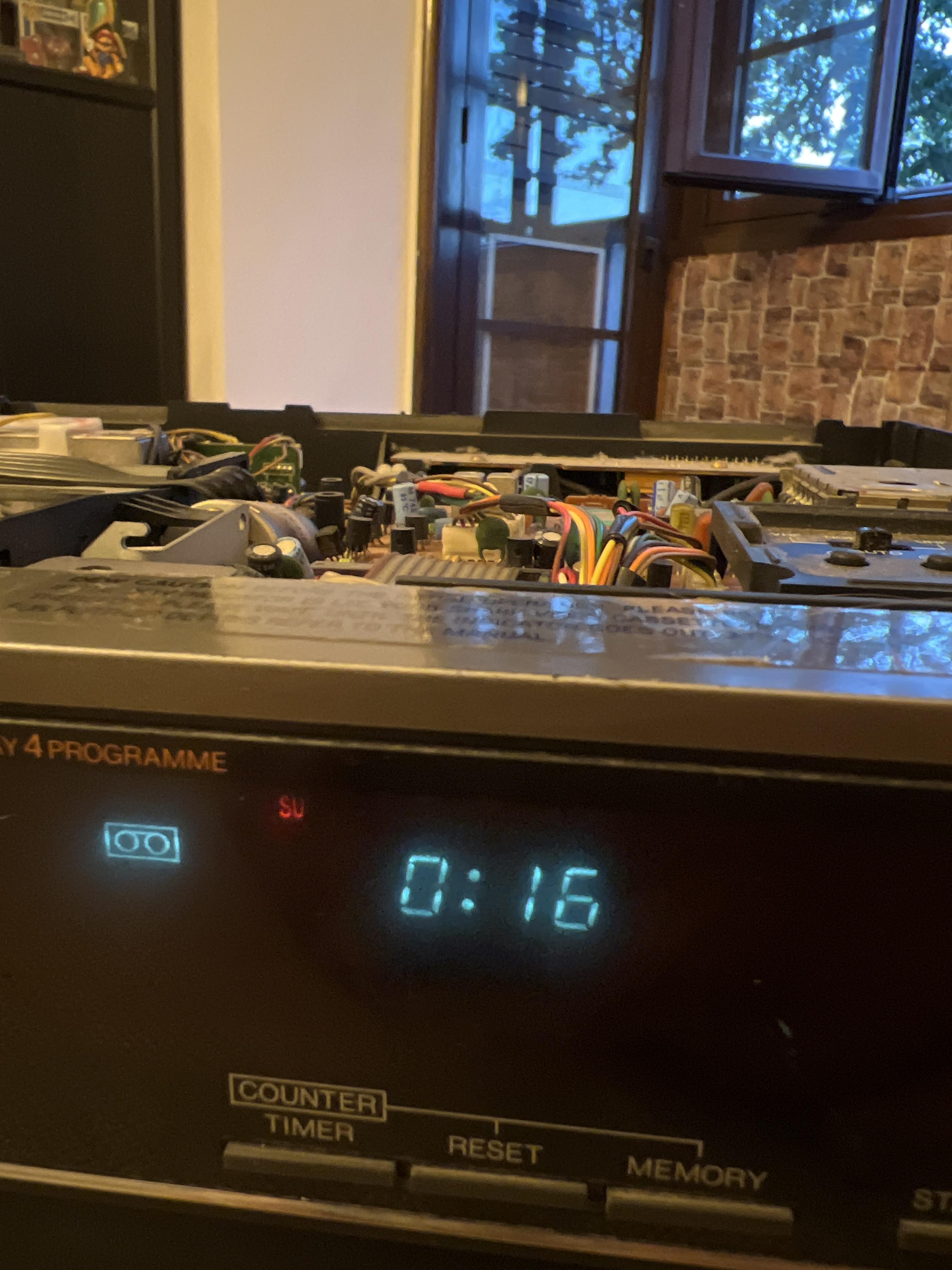

Salve ho ereditato da po o questo video registratore Sharp, allego foto e problema, si accende, sembra che motorini funzionano ma rimane sempre la spia SU e il tempo lampeggianti e non mi fa fare nessun operazione non riesco neanche tirar fuori la cassetta qualcuno può aiutarmi?
gia provato a:
Aspettare (che la luce si spenga come indicato con un adesivo sopra )
resettare i programmi
tenere schiacciato Play o stop per 20 sec
(fonti di internet)
Modificato: da gordonsito
titolo sbagliato
  • gordonsito changed the title to sharp c 685 con led accesso
