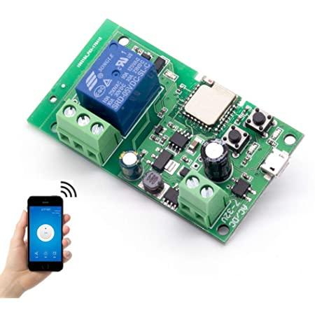

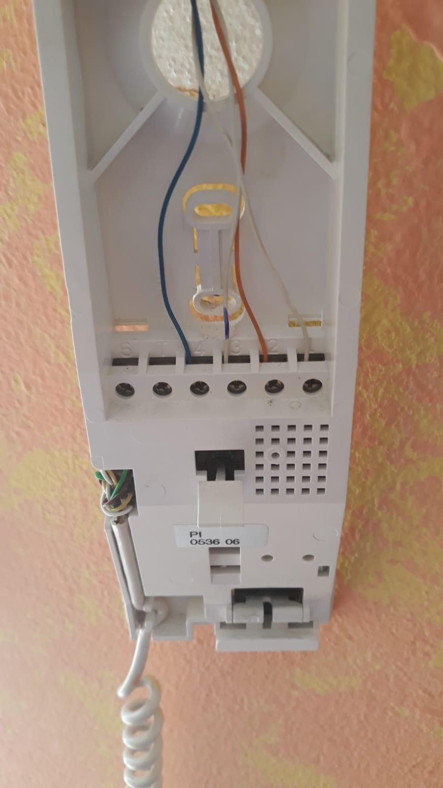

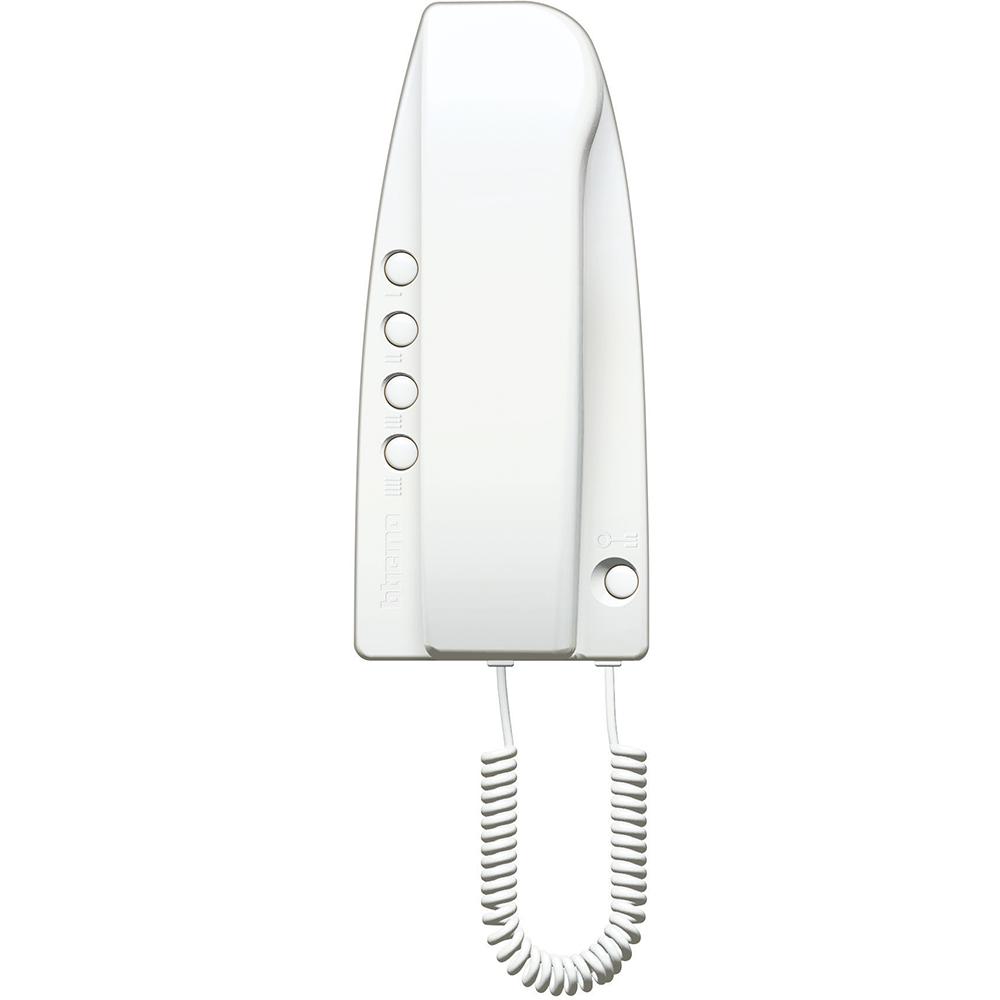

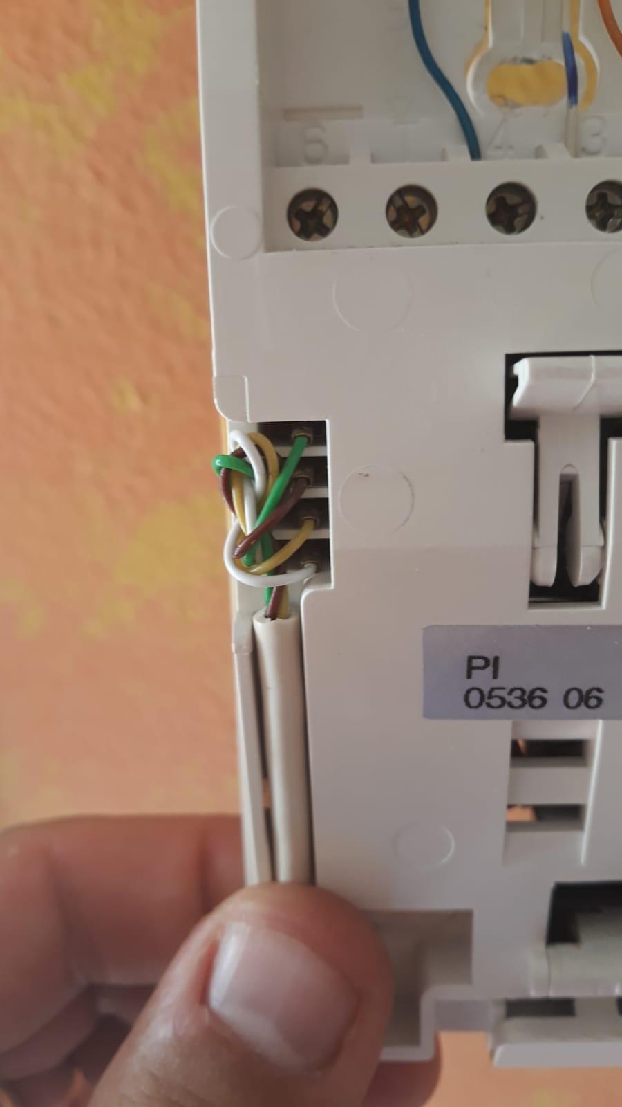

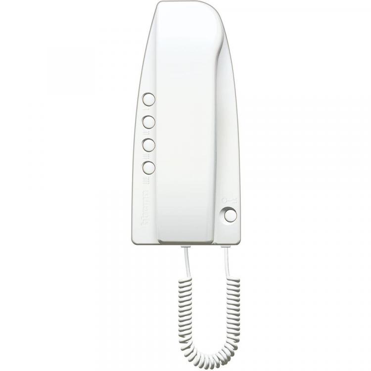

Sostituzione e compatibilità citofono universale BTICINO S334603 "sprint" con BTICINO 334262
Utentegenericomedio
Buongiorno,
scrivo per ricevere cortese assistenza circa la sostituzione del mio attuale citofono BTICINO S334603 e unità esterna monofamiliare BITCINO linea 2000.
Ho acquistato per la sostituzione dell'apparato interno il BTICINO 334262 ma nonostante varie prove, oltre che consultando la tabella di compatibilità, non sono riuscito nella sostituzione.
Il nuovo citofono interno non suona se c'è la chiamata da fuori, non apre se provo ad aprire il cancello e non sente il microfono esterno.
La causa della sostituzione sta nel fatto che provando ad aprire il cancello pedonale dal tasto del citofono interno purtroppo non funziona o funziona 3 volte su 10.
Mi sono inoltre accorto che il microfono esterno non funziona o forse non si sente nella cornetta interna. Ma la chiamata si sente, suona.
A questo punto pongo le seguenti domande:
1. I citofoni citati sono compatibili tra loro essendo tutto l'impianto marca BTCINO ?
2. Ho il dubbio, a questo punto, che sia l'unità esterna ad essere guasta non il citofono interno, può essere?
3. Purtroppo essendo il tasto di apertura cancello rotto (unità interna), faccio prima a sostituire tutto l'impianto o potrei ovviare con un relè wifi EWELINK a bassa tensione che darebbe solo l'impulso di apertura al cancelletto?
4.
Allego foto dell'impianto interno e relativi collegamenti, così come li ho trovati non appena aperto il citofono interno. Grazie infinite per la collaborazione.
morsettiera principale.jpg
morsettiera cornetta.jpg
modulo wifi.jpg
Maurizio Colombi
Dalla foto della morsettiera principale del vecchio citofono, si possono fare tante supposizioni, ma la più attendibile, visto che sono collegati i morsetti 1, 2, 3 e 4, è la seguente:
1 e 2 sono la fonica;
3 è il comune;
4 non è MAI utilizzato in sistemi BTicino (da Seko a Terraneo compresi)
quindi:
se nel vecchio apparecchio non sono collegati il 6 (chiamata) ed il T (apriporta) il citofono non poteva, ne suonare, ne aprire la serratura.
In ogni modo, il collegamento iniziale del vecchio citofono era effettivamente come da foto?
Utentegenericomedio
Buongiorno,
confermo che la situazione iniziale dei collegamenti è come da foto. Prima dei problemi riscontrati, il citofono funzionava perfettamente in tutte le sue funzioni. I fili collegati sono 4 ma ne spunta un altro che non era utilizzato nella morsettiera, quindi in totale sono 5 fili di cui 4 effettivamente collegati alla morsettiera del citofono. Il quinto muore nella scatola di derivazione di attacco del citofono ma volendo è utilizzabile. Grazie.
  • 2 weeks later...
Utentegenericomedio
Il 29/5/2022 alle 14:29 , Maurizio Colombi ha scritto:
Dalla foto della morsettiera principale del vecchio citofono, si possono fare tante supposizioni, ma la più attendibile, visto che sono collegati i morsetti 1, 2, 3 e 4, è la seguente:
1 e 2 sono la fonica;
3 è il comune;
4 non è MAI utilizzato in sistemi BTicino (da Seko a Terraneo compresi)
quindi:
se nel vecchio apparecchio non sono collegati il 6 (chiamata) ed il T (apriporta) il citofono non poteva, ne suonare, ne aprire la serratura.
In ogni modo, il collegamento iniziale del vecchio citofono era effettivamente come da foto?
Buongiorno,
confermo che la situazione iniziale dei collegamenti è come da foto. Prima dei problemi riscontrati, il citofono funzionava perfettamente in tutte le sue funzioni. I fili collegati sono 4 ma ne spunta un altro che non era utilizzato nella morsettiera, quindi in totale sono 5 fili di cui 4 effettivamente collegati alla morsettiera del citofono. Il quinto muore nella scatola di derivazione di attacco del citofono ma volendo è utilizzabile. Grazie.
