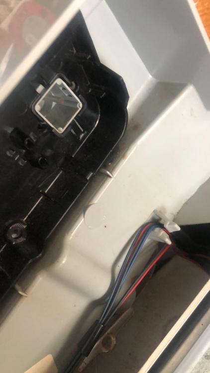

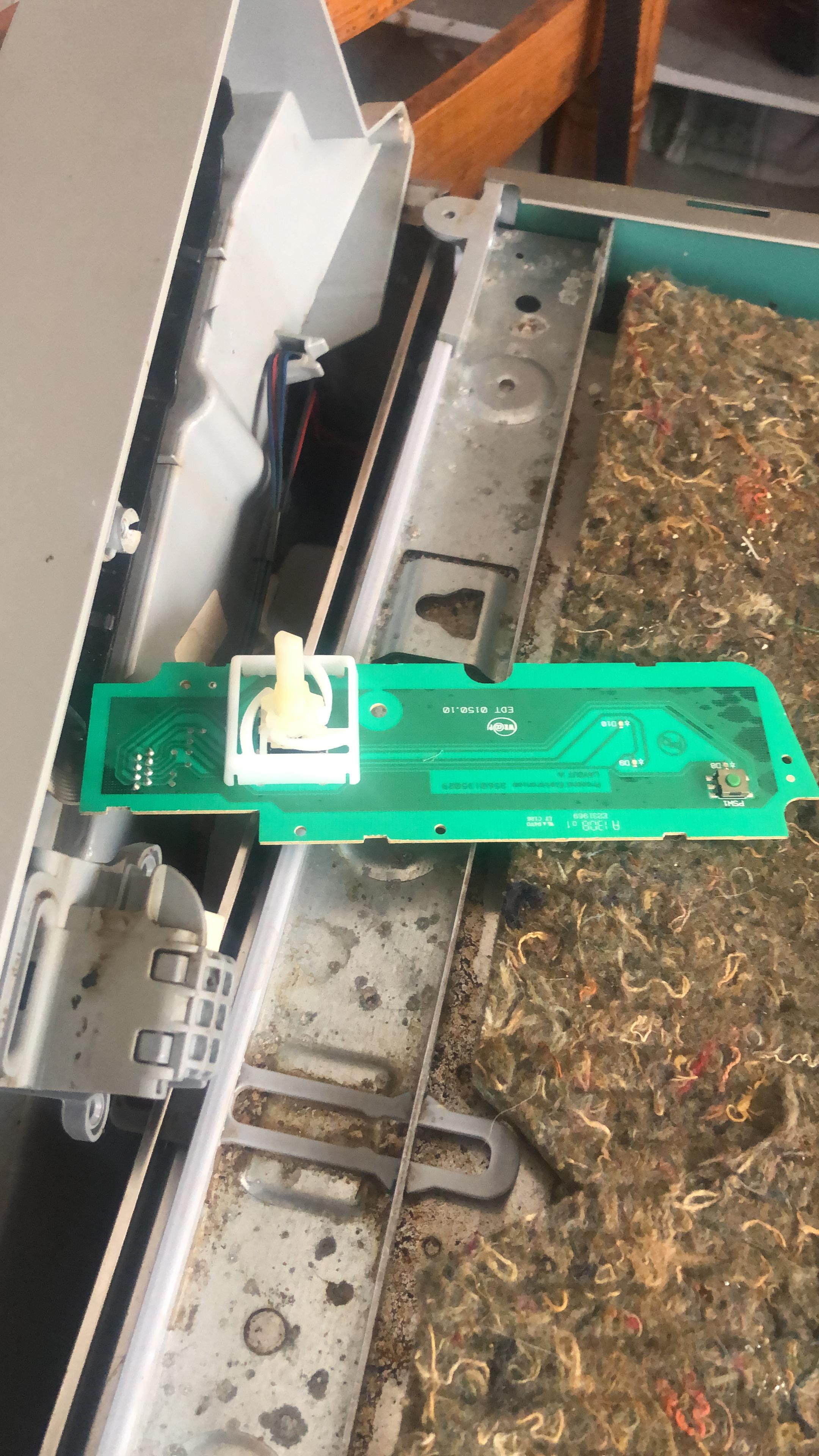

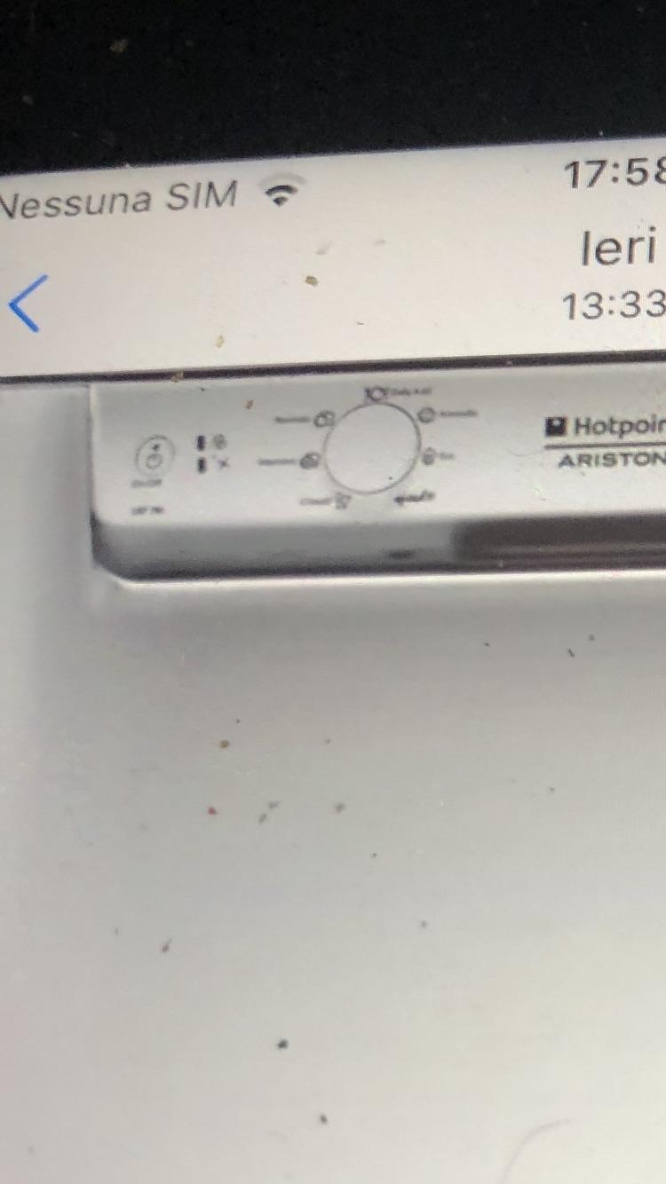

Tasto on off. Lavastoviglie hot point Lkf7m
Salve sto impazzendo x un tasto  ho una la lavastoviglie lkf7m x eu Mai dato nessuno problema non si è più accessa fatto prove la scheda funziona ma non funziona il tasto on off  non fa contatto con il pulsantino della scheda  non 66AC53D8-958B-4228-A1E3-FDFA3172E83E.thumb.jpeg.c76473f48b39c0af2645ba657548ae9e.jpegriesco a toglierlo e provare a cambiarlo ma non riesco a smontarlo provato a sganciarlo , fatto un giro sul web ho anche difficoltà a reperirlo un aiuto
Non riesco a togliere il tasto dell on off lkf7m qualche anima buona  mi da qualche dritta  grazie
