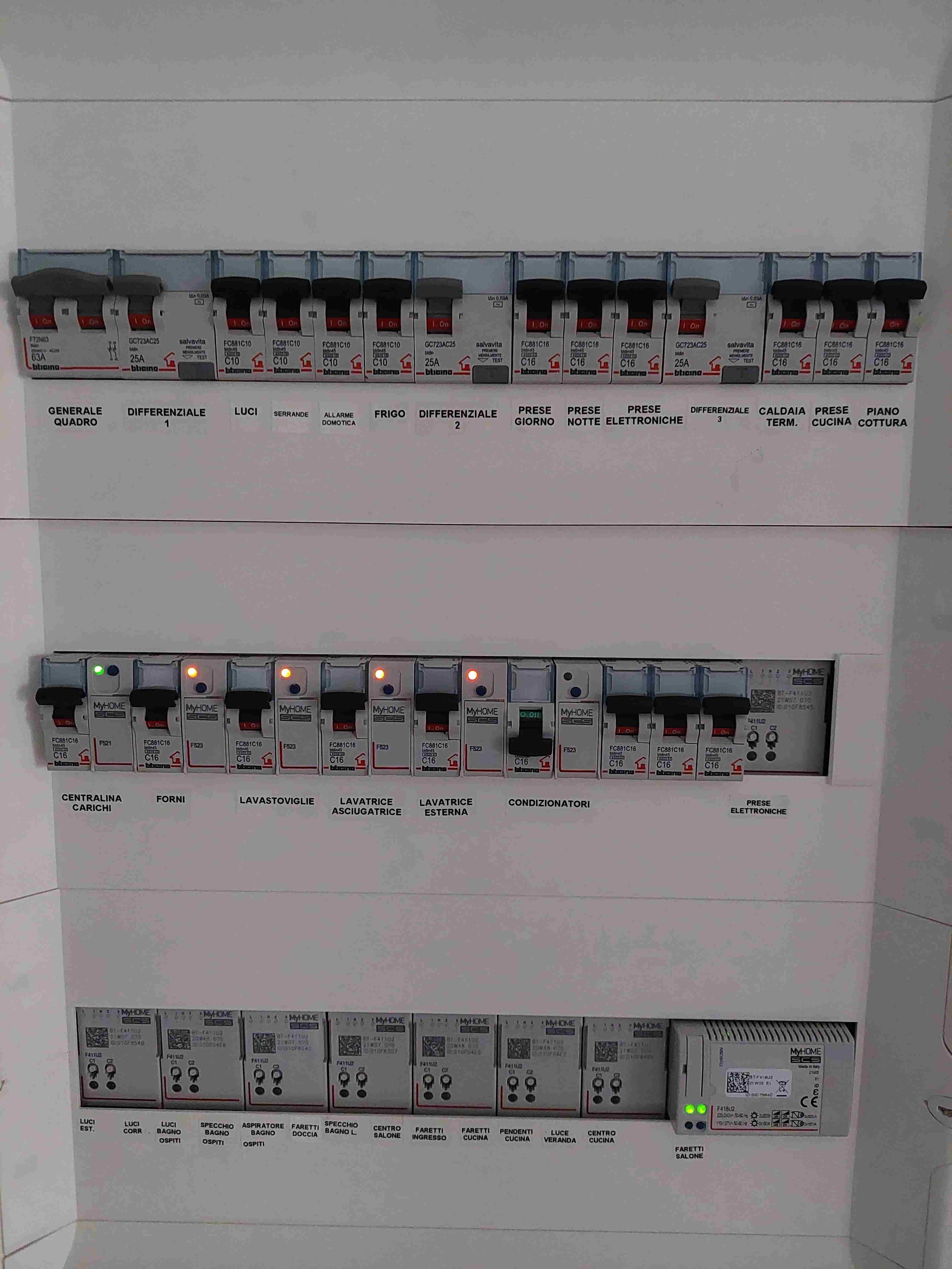

test342
Salve,
ho un impianto MyHome, non collegato alla parte del citofono condominiale, un vecchissimo urmet che per ora non si puo' sostituire.
Avendo anche un piccolo ingresso pedonale privato vorrei inserire un video citofono della bticino, magari la serie 300 con telecamera netatmo, o qualunque soluzione analoga (consigli?)
Ho 2 problemi, uno capire di cosa ho bisogno, visto che la serratura del cancello non è ancora elettrificata, ma ho la possibilità, visti i lavori in giardino, poterlo collegare al quadro interno, secondo avendo pochissimo spazio residuo nel quadro, e dovendo installare un nuovo attuatore della serie F411u4 per le luci in giardino(ottimizzare gli spazi), volevo capire, in base a cosa ho bisogno da installare per far funzionare l'apertura del cancello, se gli attuatori che ho gia in mio possesso sono utilizzabili (nel quadro ho tutti attuatori f411u2 e un paio hanno un canale libero).
Grazie mille in anticipo per la disponibilità. Spero non aver dimenticato dettagli importanti.
Ciao
Daniel
