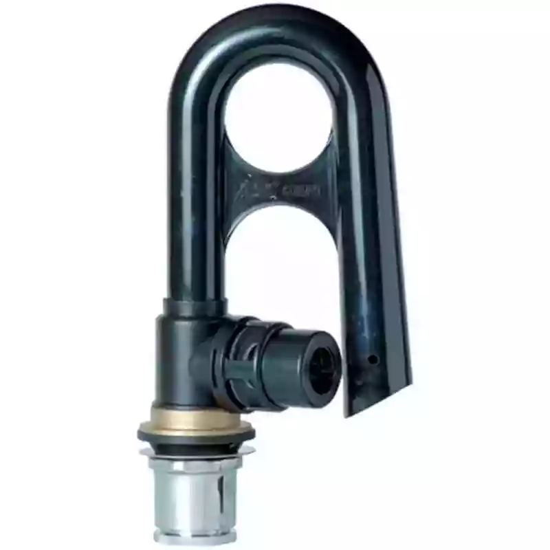

Batteria scarico curva ITS - pulsante va a vuoto
Ciao a tutti,
ho una cassetta di scarico con batteria di scarico curva ITS che non scarica: quando premo il pulsante va a vuoto.
Ho smontato il pezzo dove arriva il tubicino che immette l'aria nel circuito pneumatico e, chiudendolo col dito, il pulsante fa resistenza quindi non ci sono perdite di aria, credo che ci sia qualche problema nella zona del pistone, magari qualche fuoriuscita di aria, potrebbe essere la guarnizione che non fa più presa?
Questo tipo di batteria sarebbe eventualmente sostituibile con una CATIS in ghisa?
Grazie del vostro supporto, a presto!
