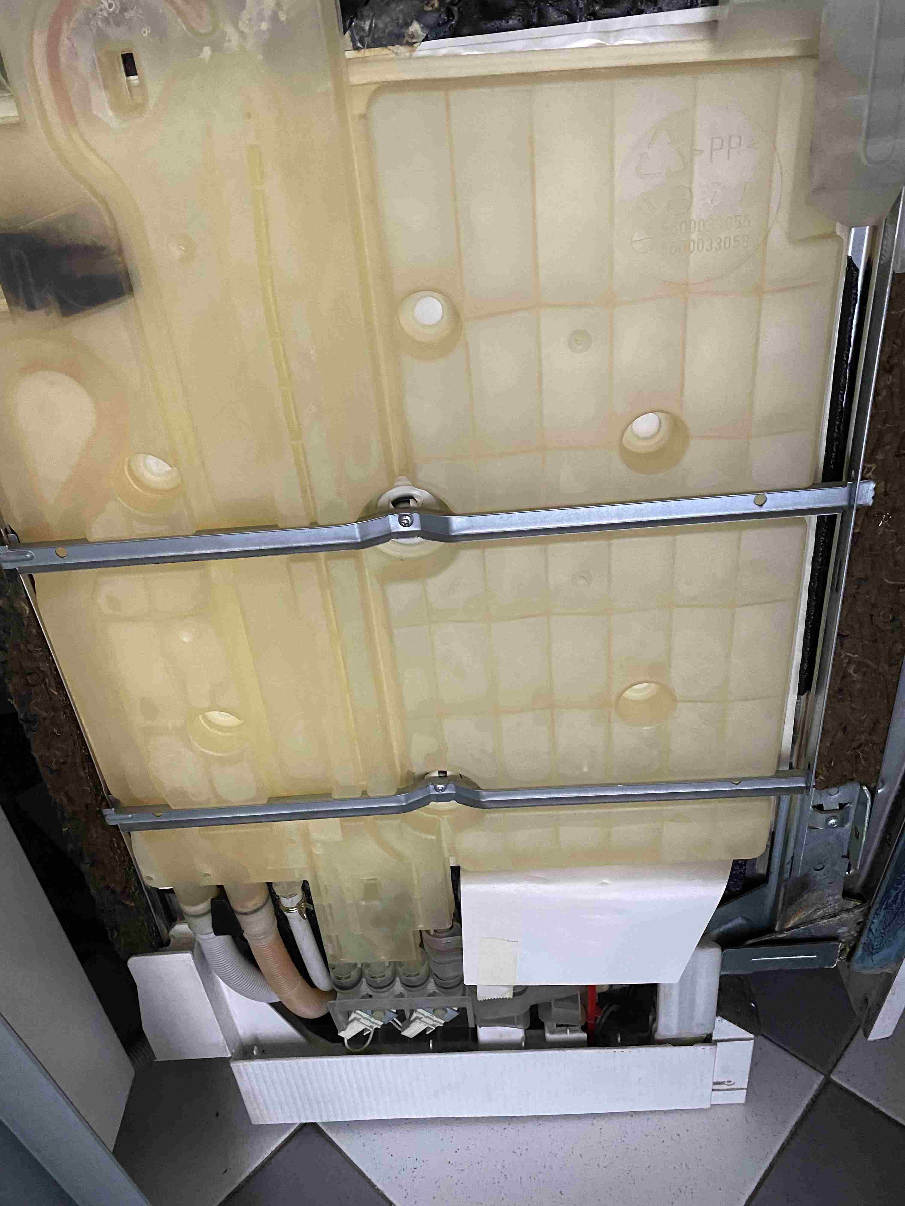

Edoardo99 Inserito: 14 giugno 2022 Segnala Inserito: 14 giugno 2022 Buongiorno a tutti e grazie per avermi accettato nel gruppo. Ho una Bosch Aquasensor ( mod. SGV6903EU/22) la quale all'accensione non carica più acqua. Ho fatto vari controlli tra cui filtri, funzionamento elettrovalvole. Quando accendo parte la pompa per scarica l'acquaio eccesso, dopodiché circa pochissima acqua. Non so da cosa possa dipendere? Quali altri controlli posso fare? Grazie mille. Edoardo
UABC80 Inserita: 14 giugno 2022 Segnala Inserita: 14 giugno 2022 15 minuti fa, Edoardo99 ha scritto: Ho fatto vari controlli tra cui filtri, funzionamento elettrovalvole Tutto a posto? La quantità d'acqua che esce dal rubinetto è buona? La macchina mostra qualche codice d'errore?
Edoardo99 Inserita: 14 giugno 2022 Autore Segnala Inserita: 14 giugno 2022 La quantità di acqua è buona, la macchina mostra il codice di errore "F" (mancanza acqua nel cestello).
UABC80 Inserita: 14 giugno 2022 Segnala Inserita: 14 giugno 2022 Prova a verificare se la tasca laterale, sul lato sinistro della macchina, è pulita. In caso posta foto
Edoardo99 Inserita: 15 giugno 2022 Autore Segnala Inserita: 15 giugno 2022 22 ore fa, UABC80 ha scritto: Prova a verificare se la tasca laterale, sul lato sinistro della macchina, è pulita. In caso posta foto
UABC80 Inserita: 16 giugno 2022 Segnala Inserita: 16 giugno 2022 Lì in alto vedo un po' di sporco e quindi potrebbe essere quello il problema, però se devo essere sincero non ne sono sicuro 😕 Qui si trova qualche informazione su cosa potrebbe essersi guastato: https://bosch-dishwasher-errors.com/bosch-dishwasher-error-codes/ Purtroppo non ho altre idee
Edoardo99 Inserita: 16 giugno 2022 Autore Segnala Inserita: 16 giugno 2022 Il 14/6/2022 alle 13:57 , UABC80 ha scritto: Grazie mille per il tuo aiuto, cercherò di fare del tutto per risolvere, spero di riuscire!!! 2 ore fa, UABC80 ha scritto: Lì in alto vedo un po' di sporco e quindi potrebbe essere quello il problema, però se devo essere sincero non ne sono sicuro 😕 Qui si trova qualche informazione su cosa potrebbe essersi guastato: https://bosch-dishwasher-errors.com/bosch-dishwasher-error-codes/ Purtroppo non ho altre idee va a verificare se la tasca laterale, sul lato sinistro della macchina, è pulita. In caso posta foto
Stefano Dalmo Inserita: 16 giugno 2022 Segnala Inserita: 16 giugno 2022 Prima di tutto stacca il tubo di carico dalla tasca laterale. È quello piccolo grigio , con la fascetta metallica ,. Dirigi il tubo in un recipiente e metti in moto la lavastoviglie,. Vedi se da questo tubo esce acqua ad una certa pressione. Diciamo minimo 4 litri al minuto . Se esce così devi procedere con il lavaggio della tasca laterale , la devi smontare dalla macchina e devi decalcificata con acido muriatico. Principalmente nella parte a semiluna che puoi vedere in alto a sinistra . Poi lo rimonti . Mentre se dalla valvola esce poca acqua , va sostituito il tubo con l'elettrovalvola.
Edoardo99 Inserita: 17 giugno 2022 Autore Segnala Inserita: 17 giugno 2022 Il 14/6/2022 alle 13:57 , UABC80 ha scritto: Grazie mille per il tuo aiuto, cercherò di fare del tutto per risolvere, spero di riuscire!!! Il 16/6/2022 alle 09:39 , UABC80 ha scritto: Lì in alto vedo un po' di sporco e quindi potrebbe essere quello il problema, però se devo essere sincero non ne sono sicuro 😕 Qui si trova qualche informazione su cosa potrebbe essersi guastato: https://bosch-dishwasher-errors.com/bosch-dishwasher-error-codes/ Purtroppo non ho altre idee. va a verificare se la tasca laterale, sul lato sinistro della macchina, è pulita. In caso posta foto 21 ore fa, Stefano Dalmo ha scritto: Prima di tutto stacca il tubo di carico dalla tasca laterale. È quello piccolo grigio , con la fascetta metallica ,. Dirigi il tubo in un recipiente e metti in moto la lavastoviglie,. Vedi se da questo tubo esce acqua ad una certa pressione. Diciamo minimo 4 litri al minuto . Se esce così devi procedere con il lavaggio della tasca laterale , la devi smontare dalla macchina e devi decalcificata con acido muriatico. Principalmente nella parte a semiluna che puoi vedere in alto a sinistra . Poi lo rimonti . Mentre se dalla valvola esce poca acqua , va sostituito il tubo con l'elettrovalvola. Grazie Stefano, la tasca laterale è stata pulita e l'acqua al suo interno circola liberamente. Il problema è che azionando la lavastoviglie, parte la pompa che scarica l'acqua e non smette. Lo scarico è azionato anche da un comando esterno con una vaschetta in basso che contiene sempre un pò d'acqua. Simulando la chiusura dello scarico poi parte il carico dell'acqua e la lavastoviglie sembra funzionare. Non so se la soluzione sia bypassare questo comando esterno oppure non so a questo punto. Se magari fosse possibile recuperare lo schema elettrico di questa lavastoviglie...grazie.
Stefano Dalmo Inserita: 17 giugno 2022 Segnala Inserita: 17 giugno 2022 Magari quando hai smontato la tasca laterale è andata acqua sul fondo che attraverso il galleggiante antiallagamento mette in moto la pompa facendo andare la macchina in errore . Devi eliminare l'acqua , asciugala per bene . E se ci va sempre devi trovare la perdita .
Edoardo99 Inserita: 20 giugno 2022 Autore Segnala Inserita: 20 giugno 2022 Il 17/6/2022 alle 19:04 , Stefano Dalmo ha scritto: Magari quando hai smontato la tasca laterale è andata acqua sul fondo che attraverso il galleggiante antiallagamento mette in moto la pompa facendo andare la macchina in errore . Devi eliminare l'acqua , asciugala per bene . E se ci va sempre devi trovare la perdita . Ok farò tutto il possibile Stefano. Ti ringrazio e ti faccio sapere come è andata.
Edoardo99 Inserita: 22 giugno 2022 Autore Segnala Inserita: 22 giugno 2022 Il 20/6/2022 alle 17:16 , Edoardo99 ha scritto: Ok farò tutto il possibile Stefano. Ti ringrazio e ti faccio sapere come è andata. Buongiorno Stefano, la situazione è questa: la vaschetta è stata svuotata completamente. Una volta ripristinato il tutto, accendo la lavastoviglie ma va in corto, non sapendo di cosa si tratti (di elettrico nulla è stato toccato) elimino la "terra" e riaccendo la lavastoviglie. Scarico acqua ok, carico acqua ok. Dopodiché inizia con dei rumori che si avvertono dal lavandino (come se provasse a fare qualche operazione) per 3 volte poi nulla più. Io a questo punto non so più dove mettere le mani e cosa pensare...
Stefano Dalmo Inserita: 2 luglio 2022 Segnala Inserita: 2 luglio 2022 Intanto , trova perché salta il salvavita , rimetti subito la terra a suo posto . Al limite controlla la resistenza di riscaldamento se scarica a massa .stacca il connettore e controlla se salta di nuovo . Verifica la funzionalità del galleggiante antiallagamento ,manualmente , e vedi se attacca e stacca la pompa di scarico.
Edoardo99 Inserita: 27 luglio 2022 Autore Segnala Inserita: 27 luglio 2022 Ripristinata ogni cosa al suo posto e fatte tutte le verifiche del caso, l'esito, purtroppo rimane lo stesso. Credo sia il caso di sostituirla a questo punto. Grazie di tutto. Edoardo
