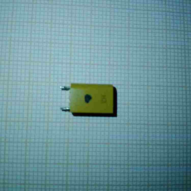

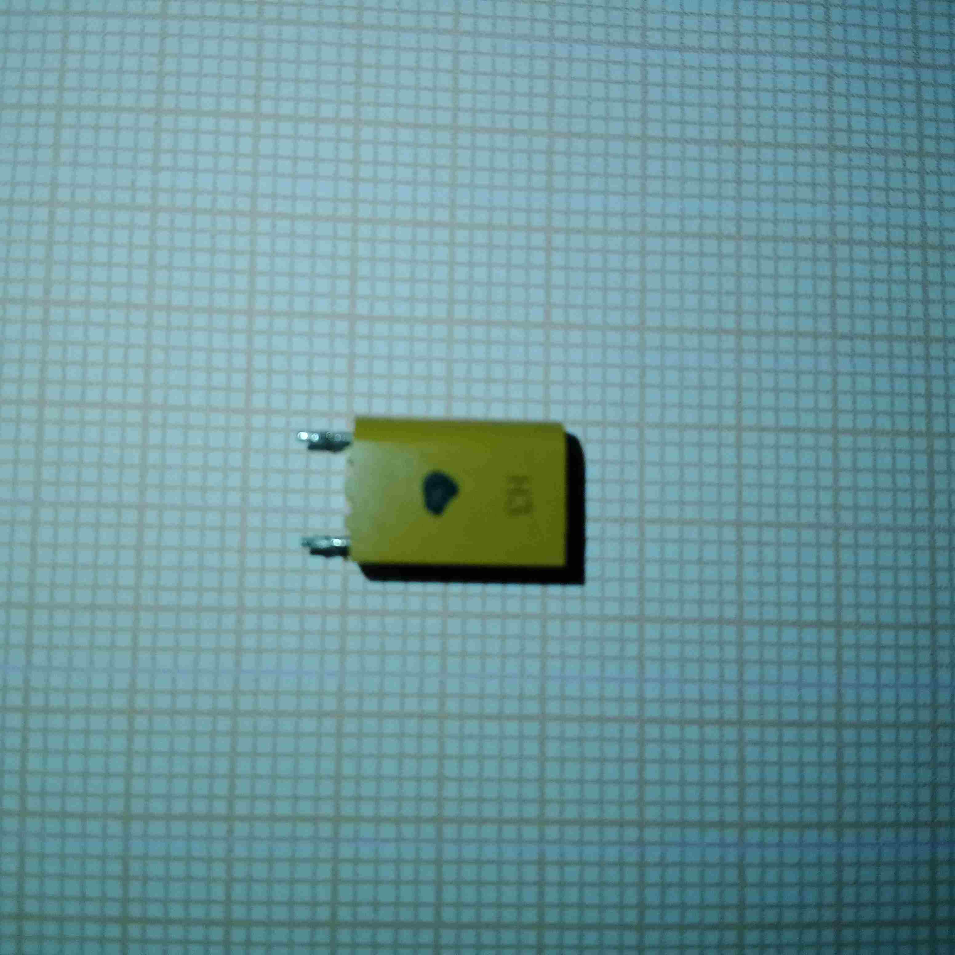

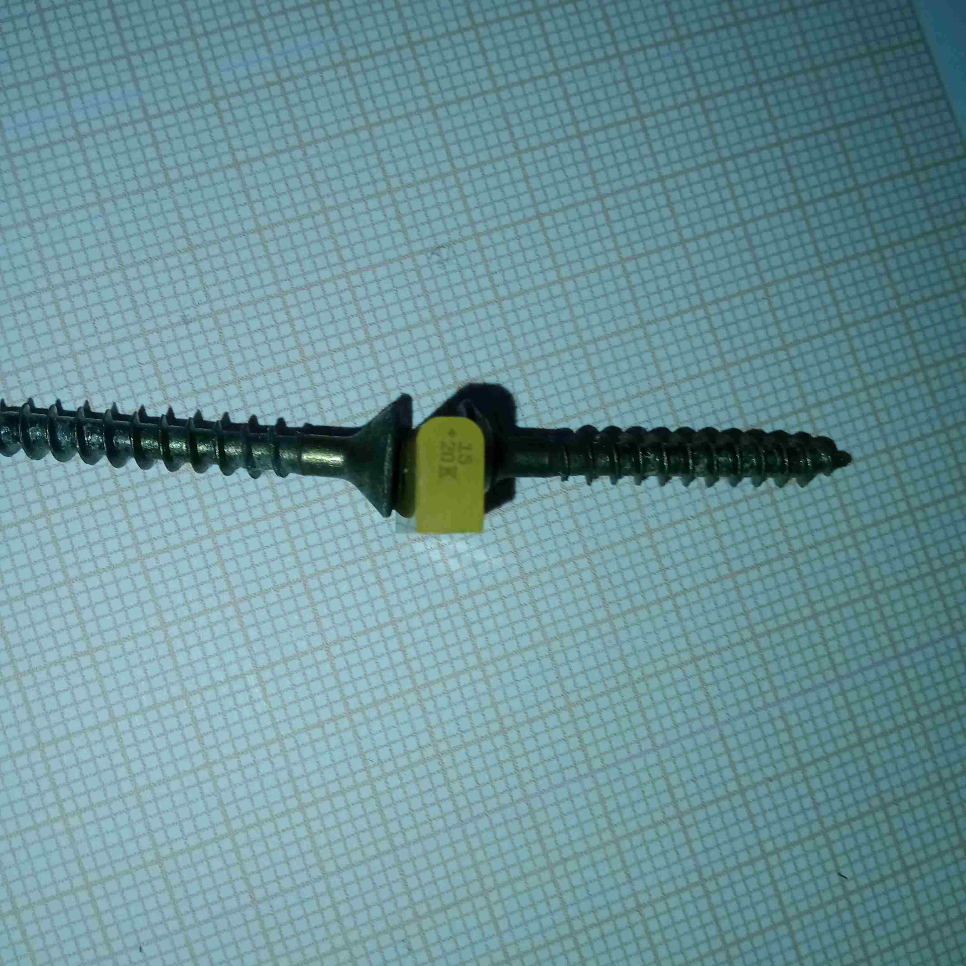

Salve a tutti,
ho dei dubbi su indentificare un condensatore che ho trovato in corto su una vecchia scheda (anni 90).
Sembrerebbe un condensatore al tantalio con il package in resina, sulla parte superiore c' è stampato questo:
15
20k
oltre al "+" per indicare la polarizzazione;
Nella scheda ce n'era un altro identico che non era in corto e l'ho smontato per misurargli la capacità che risultava essere 14.7uF con ESR a 0.72Ohm.
Secondo voi potrebbe essere un condensatore al tantalio da 15uF con tensione di lavoro da 20V (valori un po' strano però) ?
Allego delle foto del componente.
1 ora fa, theking0 ha scritto:
potrebbe essere un condensatore al tantalio da 15uF con tensione di lavoro da 20V
Certamente
