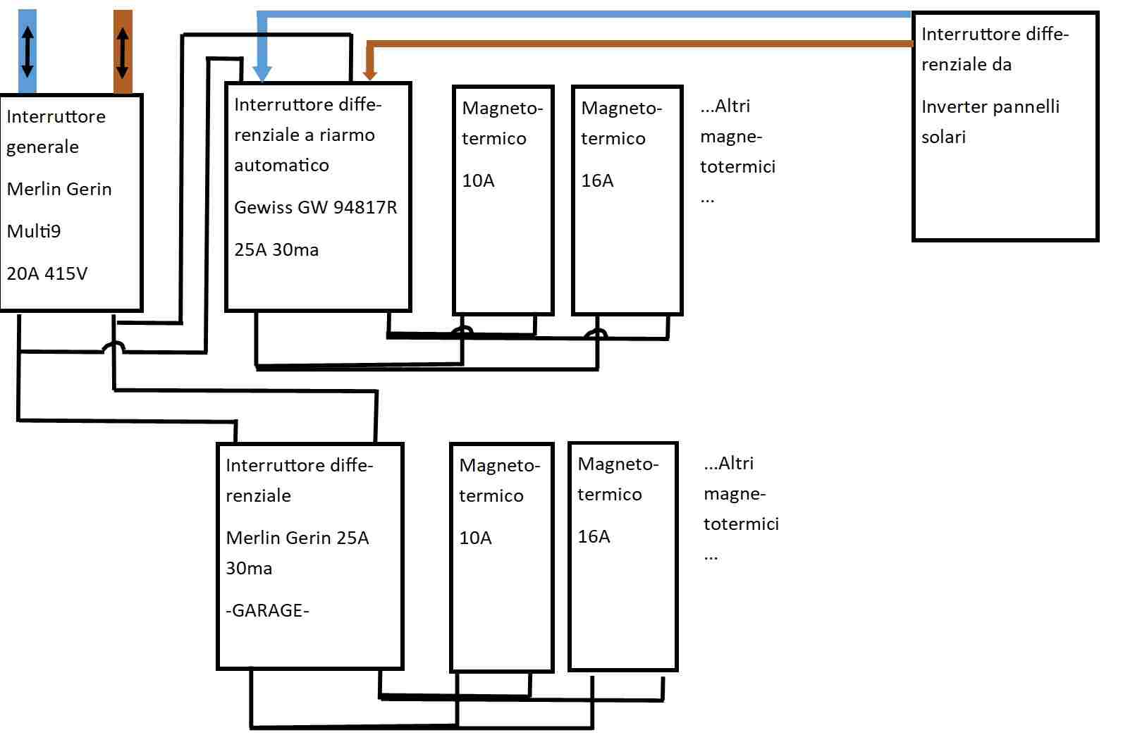

Analizzatore consumi e potenza impegnata con pannelli
Gian Felisetti
Buongiorno, ho fatto installare un analizzatore di consumi (Lovato DMED100T1) subito a valle dell'interruttore principale del quadro ma ho un dubbio: I pannelli solari sono collegati subito a valle di questo analizzatore (vd schema pre-installazione in allegato).
Non riesco a capire se questo possa compromettere la lettura della potenza impegnata o se comprometta lo scambio con ENEL perchè il flusso lo attraversa al contrario di quanto lui si attenda in condizioni normali. Vi ringrazio per le vostre valutazioni
quadri elettrici.jpg
