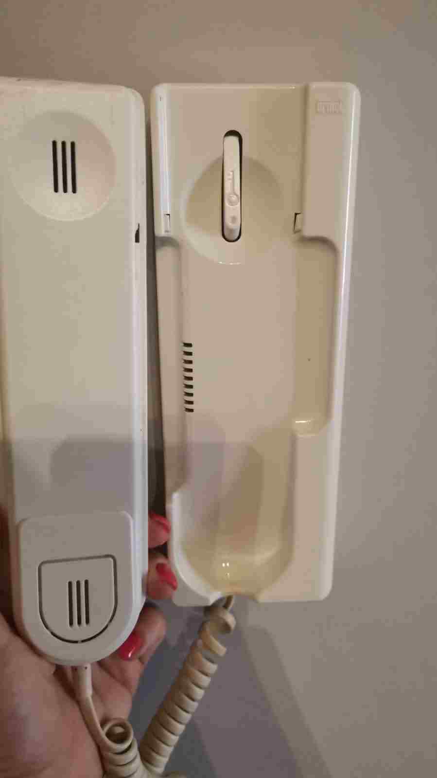

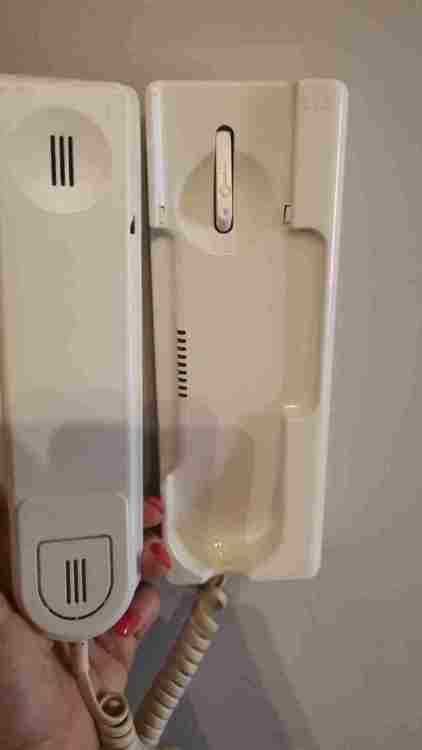

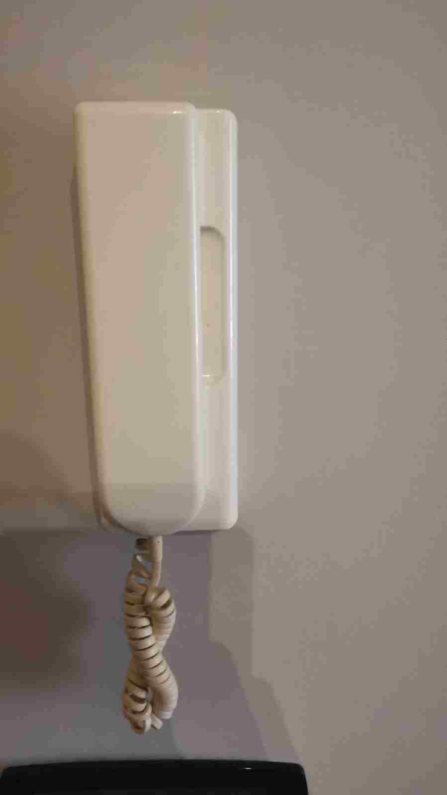

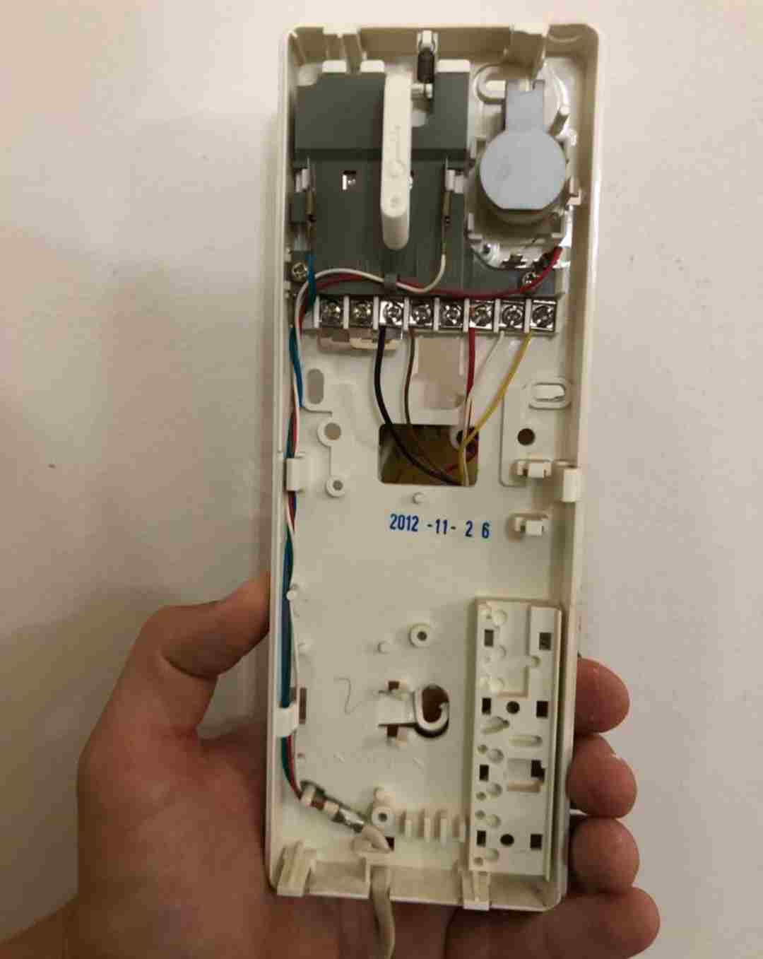

Apriporta automatico Urmet 1130
mipiaccionoitreni
mipiaccionoitreni
Ciao a tutti,
Ho un Urmet 1130 e volevo modificarlo in modo che quando qualcuno citofona, il portone condominiale si apra in automatico.
Mi interessa sempre in funzione in quanto b&b. Il citofono non è mai utilizzato, quindi potrei anche collegare direttamente i fili rimuovendo il citofono? Non sono necessari ritardi nell'apertura o altre funzioni, ma la semplice apertura.
Come potrei fare? Quando provo a leggere il voltaggio del ronzatore il multimetro da sempre 0 sia in continua che in alternata.
Modificato: da mipiaccionoitreni
Link al commento
Condividi su altri siti
C' un'apposit asezione "Citofoni e video citofoni", nel forum di impiantistica elettrica, che tratta questi argomenti.
Quando non si sa dove aprire una discussione si può usare la funzione "CERCA". Se tulo avessi fatto, usando il titolo come chiave di ricerca, ti avrebbe indirizza alla sezione corretta indicando anche se sono discussioni su questo apparecchio.
Link al commento
Condividi su altri siti
Ospite
