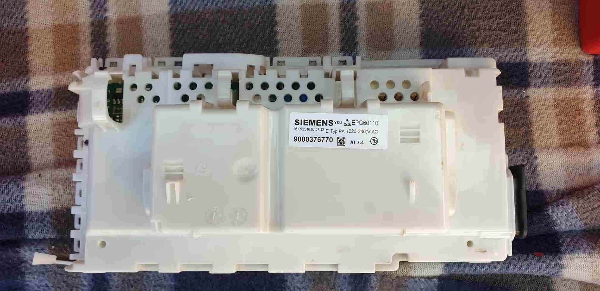

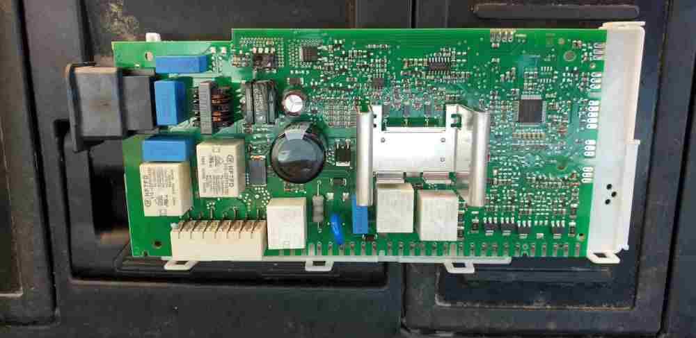

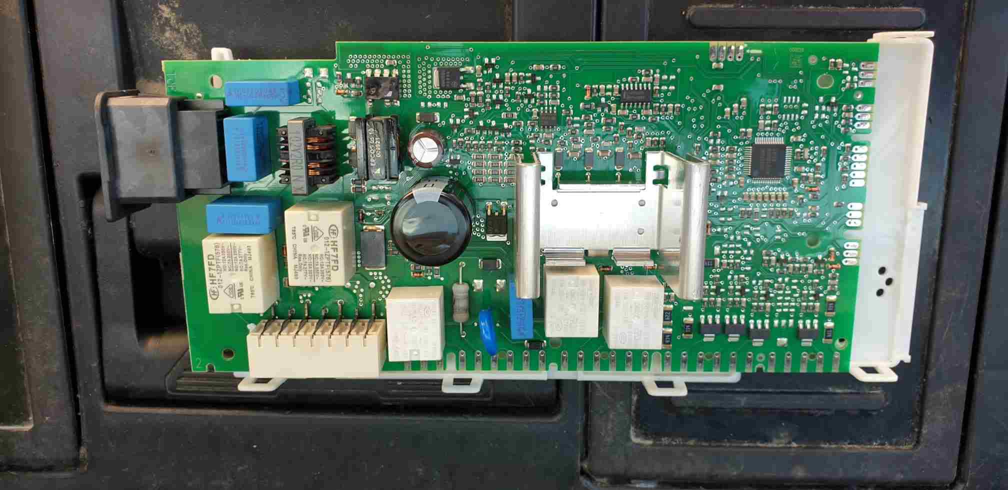

Lavastoviglie Bosch lampeggia led rubinetto e led brillantante
Salve a tutti,
ho fatto riparare una lavastoviglie che presentava l'alimentazione spenta, sostituito i componenti bruciati ora si accende, si sente una sequenza dei relè che si eccitano e diseccitano e poi lampeggia sul display i led rubinetto e brillantante e non non fa altro. Fatto tutti i controlli e tentativi ma niente...
Sapete darmi qualche consiglio? Può essere sempre la scheda elettronica o altro?
Grazie mille per l'aiuto.
A parte che interpellerei chi l'ha riparata, che modello è la macchina? Non fa neanche lo scarico iniziale dell'acqua? Cablaggi e connettori sono a posto?
No non fa scarico... la riparazione riguardava l'alimentazione non so se può centrare questo problema con il guasto precedente...
Serve modello LAVASTOVIGLIE quello stampato sul bordo di acciaio, profilo superiore porta interna
Buongiorno, trovato il problema, era la scheda di comando dei programmi, sostituita si è risolto.
Scrivo questo nel caso potesse servire a qualcuno come indicazione per una possibile risoluzione.
Grazie a tutti.
Modificato: da volantino
