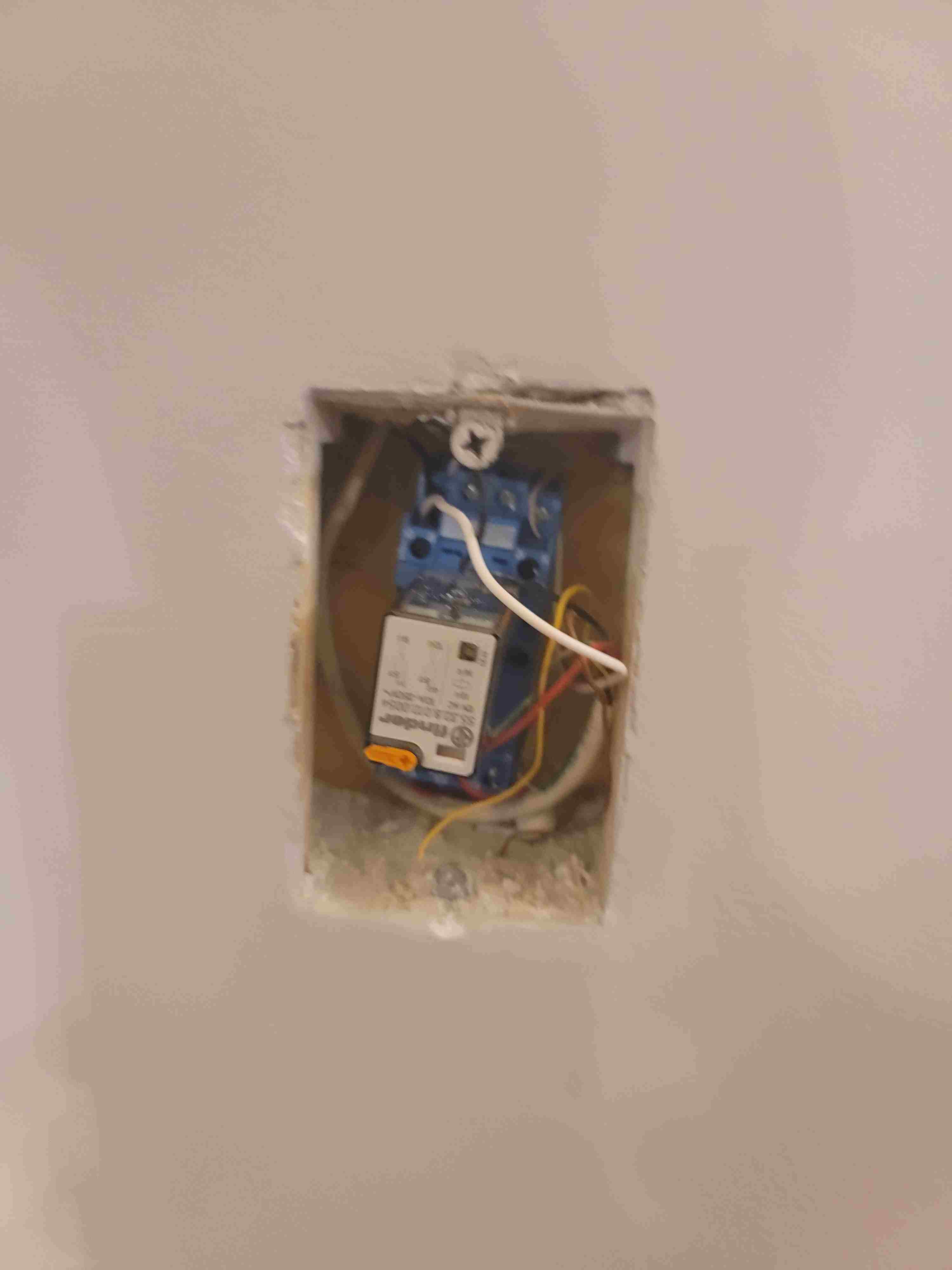

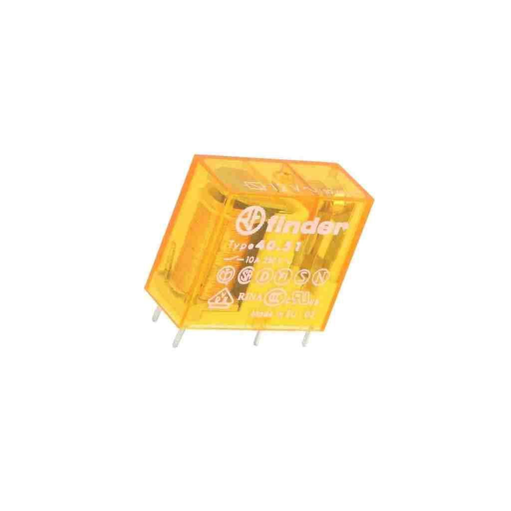

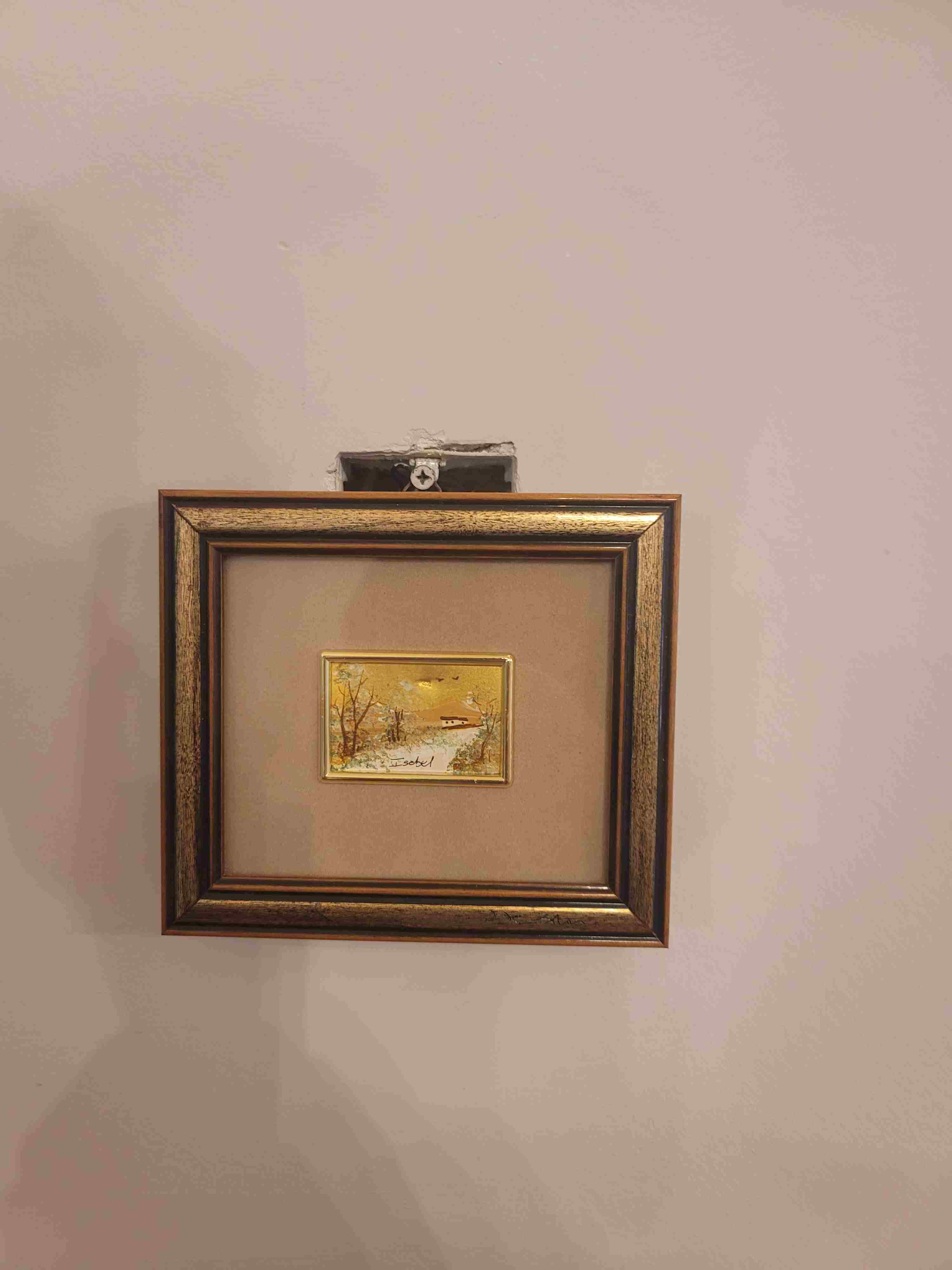

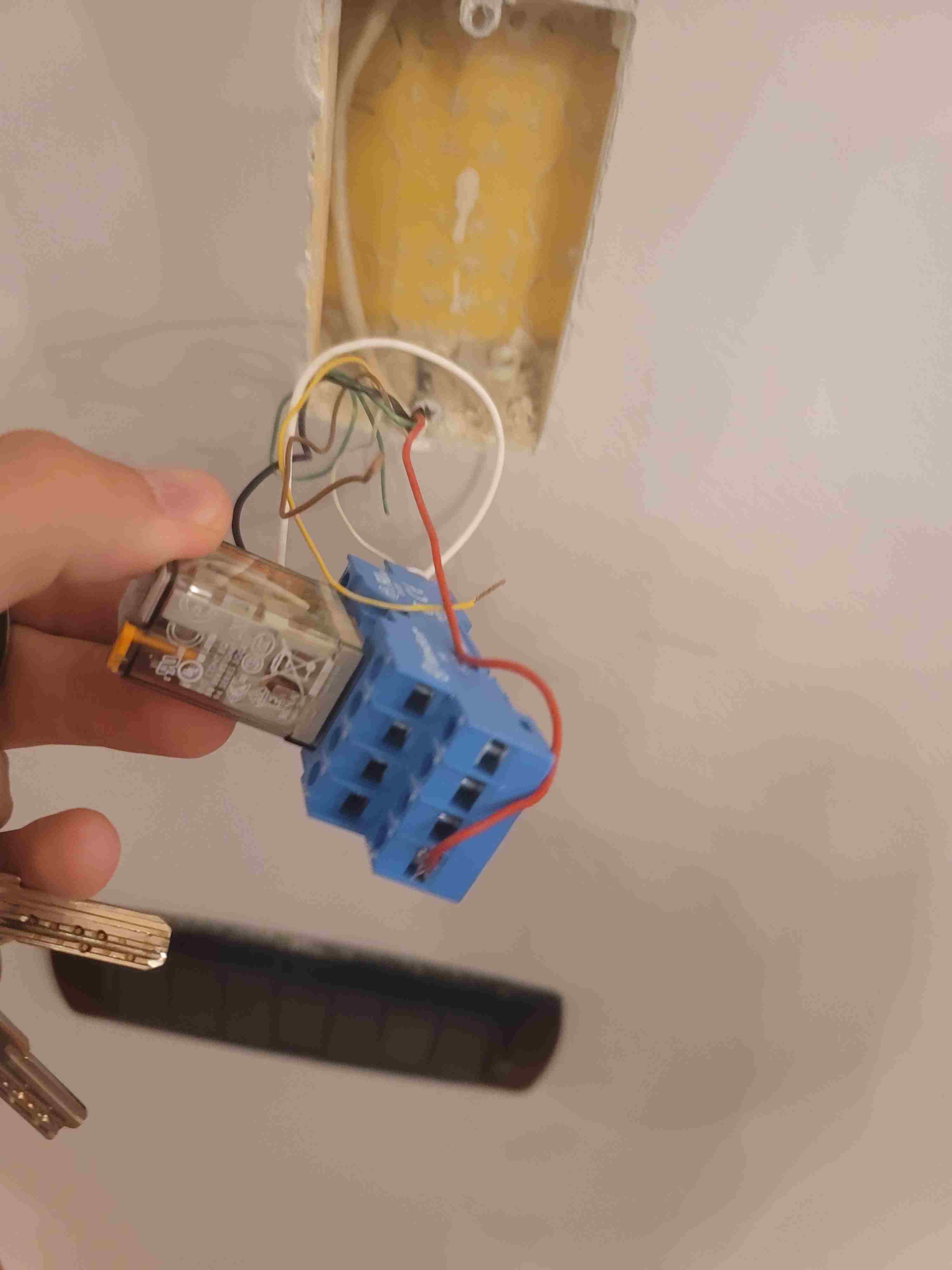

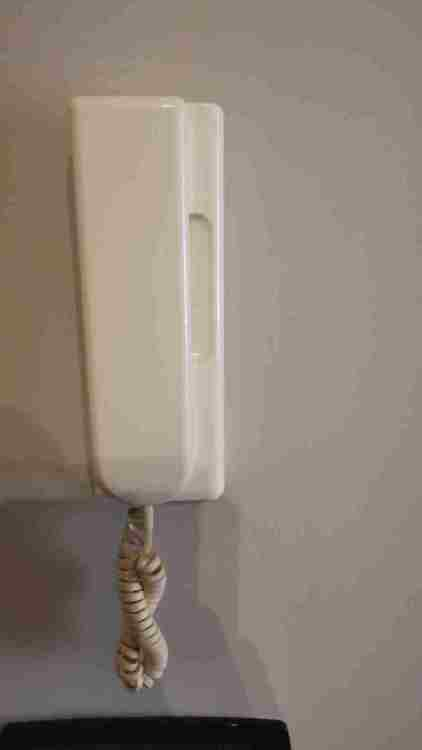

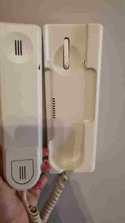

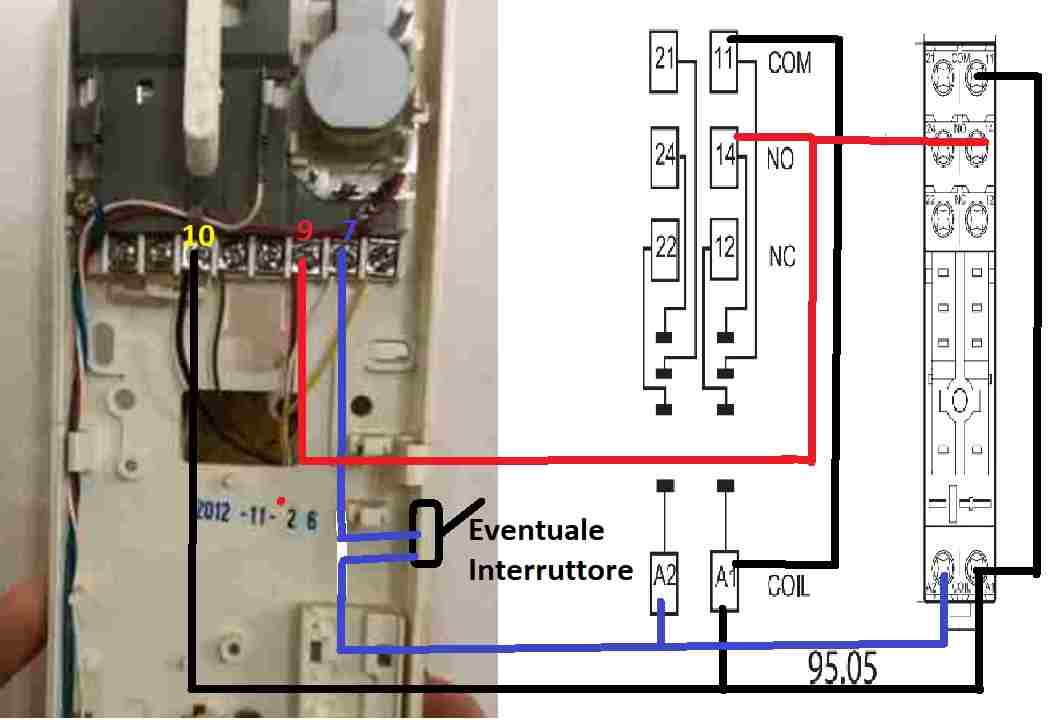

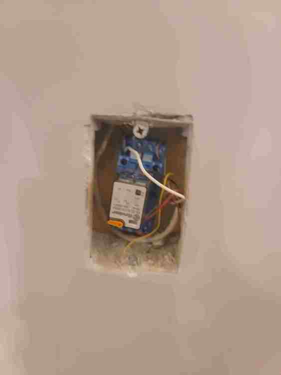

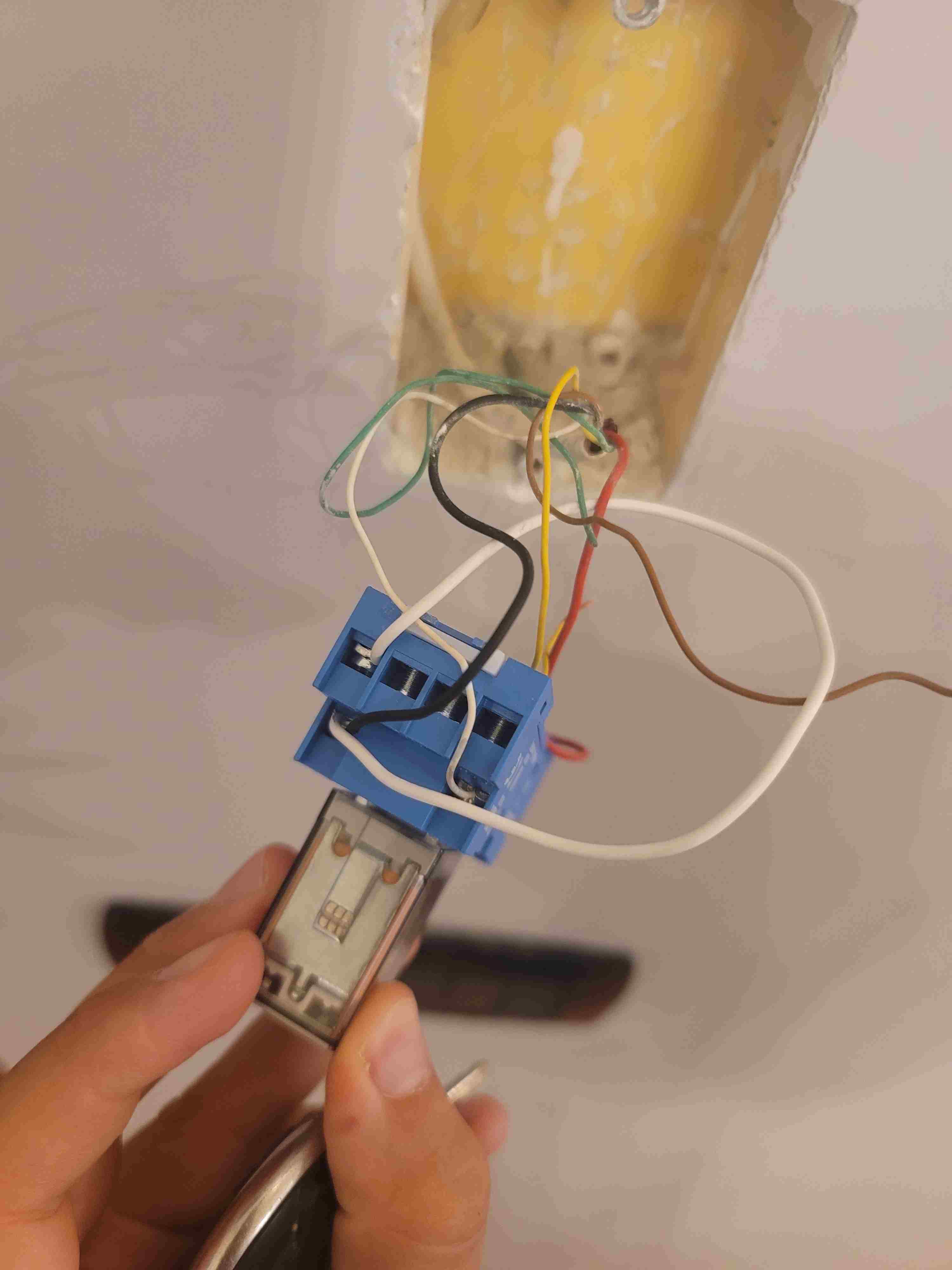

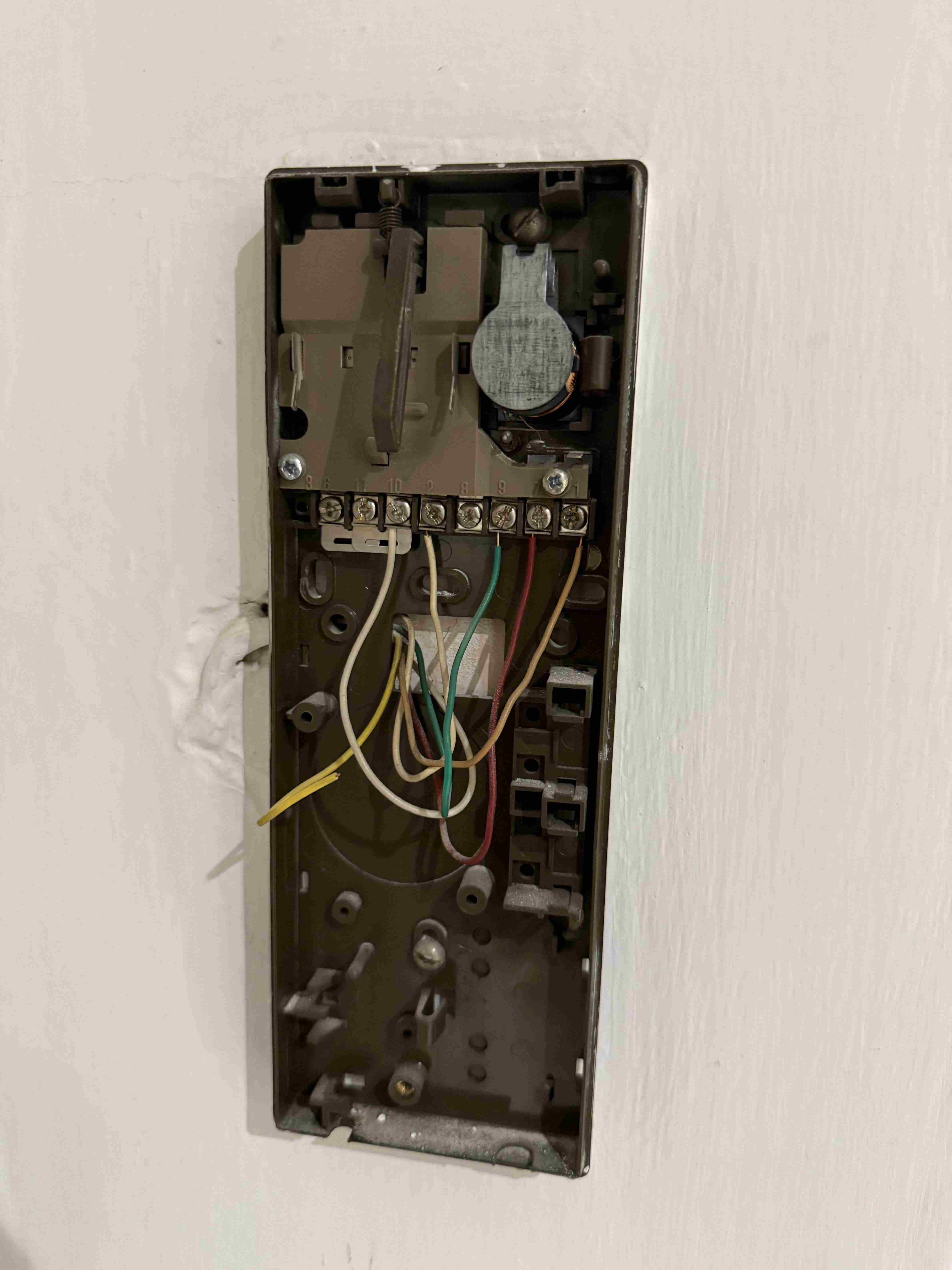

mipiaccionoitreni Inserito: 24 giugno 2022 Segnala Inserito: 24 giugno 2022 (modificato) Ciao a tutti, Ho un Urmet 1130 e volevo modificarlo in modo che quando qualcuno citofona, il portone condominiale si apra in automatico. Mi interessa sempre in funzione in quanto b&b. Il citofono non è mai utilizzato, quindi potrei anche collegare direttamente i fili rimuovendo il citofono? Non sono necessari ritardi nell'apertura o altre funzioni, ma la semplice apertura. Come potrei fare? Quando provo a leggere il voltaggio del ronzatore il multimetro da sempre 0 sia in continua che in alternata, e non appena appoggio il multimetro sull'estremita' della bobina il ronzatore smette di suonare. Modificato: 24 giugno 2022 da mipiaccionoitreni
ROBY 73 Inserita: 24 giugno 2022 Segnala Inserita: 24 giugno 2022 (modificato) Ciao mipiaccionoitreni, 1 ora fa, mipiaccionoitreni ha scritto: volevo modificarlo in modo che quando qualcuno citofona, il portone condominiale si apra in automatico. Quello che vorresti fare si può fare, ma non so se gli altri condòmini siano d'accordo, (chiederei l'autorizzazione prima, se non l'hai già fatto), in quanto chiunque suoni al tuo campanello apre il portone, anche in caso di errore di pressione del pulsante del campanello. Comunque ti serve un relè monostabile con bobina a 12VAC tipo il Finder 40.51.8.012.000 (o anche 40.51.8.012.000, non cambia nulla) ed il relativo zoccolo 95.05 che installerai nella scatola che mi sembra di vedere dietro al citofono stesso, il tutto da collegare così: (Clicca sopra l'immagine o aprila in un'altra finestra del monitor per ingrandirla) Se vedi ho inserito anche un interruttore per poter eventualmente escludere la funzione, se non lo vuoi basta che porti il filo diretto dal morsetto 7 del citofono al morsetto 14 NO. In pratica quando qualcuno suona il campanello si eccita il relè (tra i morsetti 10 e 7) che chiude il proprio contatto e fa aprire il portone (tra i morsetti 10 e 9) https://cdn.findernet.com/app/uploads/2020/09/25141234/S40IT.pdf Modificato: 24 giugno 2022 da ROBY 73
mipiaccionoitreni Inserita: 25 giugno 2022 Autore Segnala Inserita: 25 giugno 2022 Perfetto grazie! Compro subito e ti faccio sapere 😎
ROBY 73 Inserita: 25 giugno 2022 Segnala Inserita: 25 giugno 2022 1 ora fa, mipiaccionoitreni ha scritto: Compro subito e ti faccio sapere 😎 Attendiamo allora, ciao prego
mipiaccionoitreni Inserita: 5 luglio 2022 Autore Segnala Inserita: 5 luglio 2022 Il 25/6/2022 alle 21:07 , ROBY 73 ha scritto: Attendiamo allora, ciao prego Allora, come hai detto tu non funzionava. Il motivo l'ho capito subito, quando la cornetta è chiusa, il relè dava l'impulso ma non andava. Infatti tenendo la cornetta aperta il tutto funzionava normalmente. Quindi ho rimosso completamente il citofono e ho collegato direttamente i fili seguendo lo schema da te dato (7 10 per controllare il relè)/(9 10 per aprire il portone). Collegato direttamente al relè funziona perfettamente. Va bene o potrebbe dare problemi? Grazie!
Ivan Botta Inserita: 5 luglio 2022 Segnala Inserita: 5 luglio 2022 2 ore fa, mipiaccionoitreni ha scritto: Va bene o potrebbe dare problemi? Condomini permettendo, problemi non ne da, hai in pratica collegato alla bobina del relè i fili che andavano alla suoneria, e utilizzato un contatto NA per aprire.
ROBY 73 Inserita: 5 luglio 2022 Segnala Inserita: 5 luglio 2022 (modificato) 14 ore fa, mipiaccionoitreni ha scritto: Allora, come hai detto tu non funzionava. Il motivo l'ho capito subito, quando la cornetta è chiusa, il relè dava l'impulso ma non andava. Infatti tenendo la cornetta aperta il tutto funzionava normalmente. Strano, in teoria dovrebbe funzionare ugualmente, probabilmente c'è caduta di tensione per il troppo assorbimento tra ronzatore e bobina del relè, tant'è che hai scritto anche: Quote il relè dava l'impulso ma non andava. e quindi non riusciva a scambiare il contatto, magari se giri il relè sottosopra riesce a scambiarlo, comunque: 14 ore fa, mipiaccionoitreni ha scritto: Va bene o potrebbe dare problemi? No, nessun problema Modificato: 5 luglio 2022 da ROBY 73
OldGianni Inserita: 9 dicembre 2024 Segnala Inserita: 9 dicembre 2024 (modificato) Salve a tutti, dovrei fare la stessa cosa dell'utente "mipiaccionoitreni". Ho un vecchio Urmet, non saprei il modello ma è simile a quello del post. Potete vedere la foto in allegato. Non ho ben capito però i collegamenti in particolare sul Finder 40.51.8 perché ho visto che alla fine nei messaggi successivi ha inserito il finder nello zoccolo 95.05 Teoricamente non mi occorre un pulsante perché a me basta che appena suoni si apre il portone inferiore e staccare il cavo che fa emettere il suono del campanello interno alla casa. Spero possiate aiutarmi Modificato: 9 dicembre 2024 da OldGianni
Livio Migliaresi Inserita: 9 dicembre 2024 Segnala Inserita: 9 dicembre 2024 @OldGianni Hai aperto una discussione propria perché accodarsi?. Il regolamento vieta gli accodamenti. -discussione chiusa-
