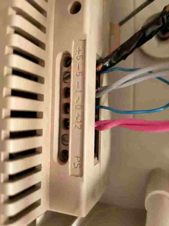

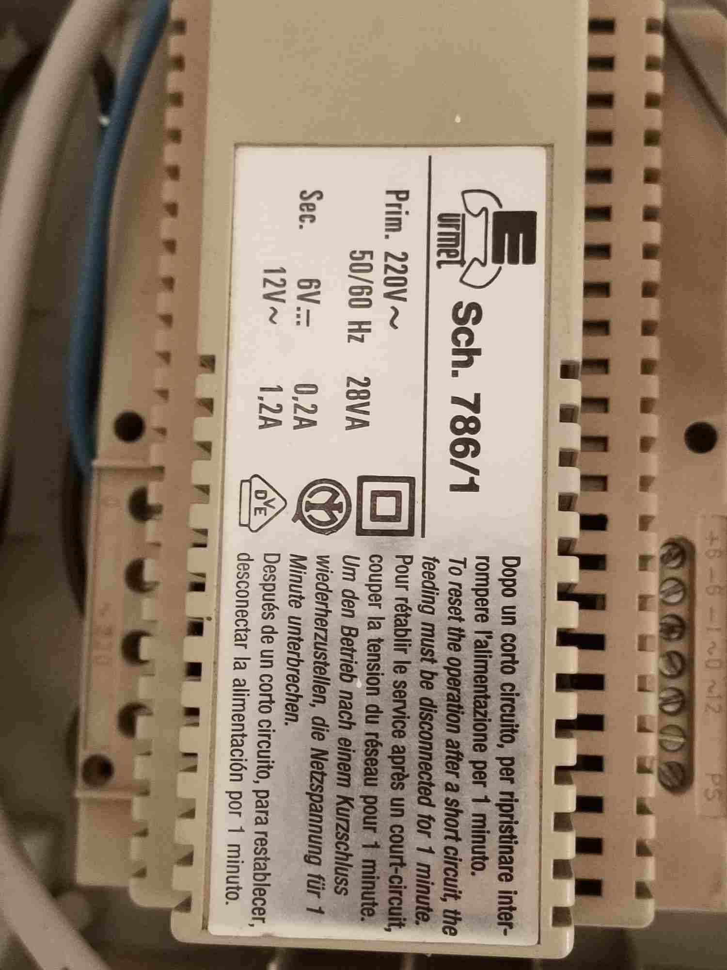

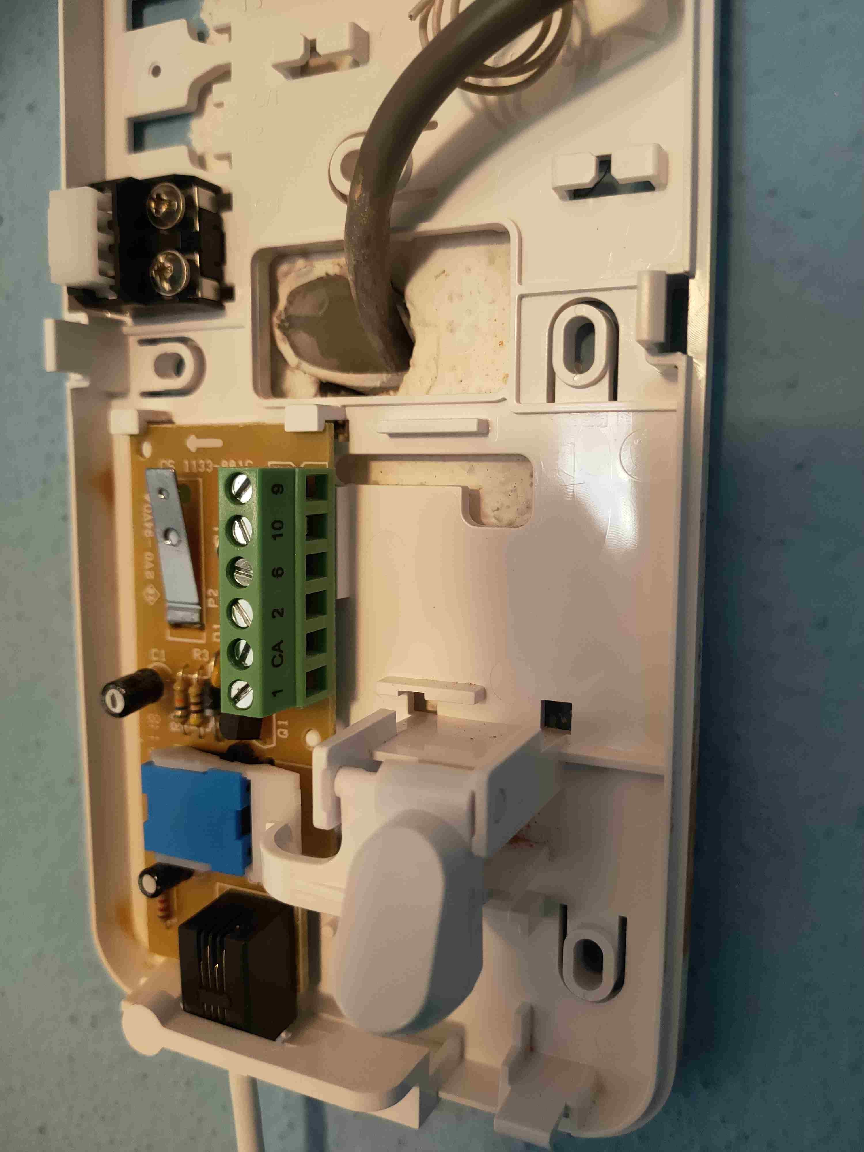

Gimbo63 Inserito: 25 giugno 2022 Segnala Share Inserito: 25 giugno 2022 Buonasera, ho avuto la malagurata idea di sostituire due citofoni urmet 1130/12 con due nuovi 1150/1 e mi sono incartato. I citofoni sono utilizzati esclusivamente come interfono fra due appartamenti separati (piano terra e piano primo). Nell'immagine allegata è visibile il collegamento dei fili sul vecchio 1130. Come devo collegare i fili sul nuovo 1150 ? Ringraziandovi anticipatamente, auguro una buona serata. Link al commento Condividi su altri siti More sharing options...
Roberto Garoscio Inserita: 26 giugno 2022 Segnala Share Inserita: 26 giugno 2022 Gli 1150 sono a chiamata elettronica, gli 1130 sono a chiamata elettrica, già per questo motivo non sono compatibili tra loro, dovresti aggiungerci dei ronzatore, poi c’è il problema con la gestione dei comuni...la cosa diventa complicata se puoi cambiali con dei 1130/11 che sono identici ai tuoi. Link al commento Condividi su altri siti More sharing options...
Gimbo63 Inserita: 26 giugno 2022 Autore Segnala Share Inserita: 26 giugno 2022 Ciao Roberto, innazitutto grazie per la risposta. Detto ciò devo sinceramente dire che sono allibito che ci siano così tanti problemi per due spupidissimi interfono... Chiarisco e spiego: Passo 1 - Dopo aver deciso di cambiare i citofoni, vado da un importante rivenditore di materiale elettrico di Torino che mi da due universali Urmet 1133/15 Passo 2 - Scopro dopo un casino di tentativi e dopo aver letto qui nel forum che gli 1133/15 non vanno bene e quindi li riporto indietro Passo 3 - Chiamo Urmet che mi conferma che gli 1133 non vanno bene e mi dice di acquistare gli 1150/1 Passo 4 - Ora scopro che neanche gli 1150 vanno bene... Passo 5 - Compro degli interfono wireless ? Scusa lo sfogo ma sono due settimane che perdo tempo dietro i citofoni... Link al commento Condividi su altri siti More sharing options...
Roberto Garoscio Inserita: 27 giugno 2022 Segnala Share Inserita: 27 giugno 2022 Il 26/6/2022 alle 22:44 , Gimbo63 ha scritto: Passo 3 - Chiamo Urmet che mi conferma che gli 1133 non vanno bene e mi dice di acquistare gli 1150/1 Che numero hai chiamato? Link al commento Condividi su altri siti More sharing options...
Roberto Garoscio Inserita: 27 giugno 2022 Segnala Share Inserita: 27 giugno 2022 Il 26/6/2022 alle 22:44 , Gimbo63 ha scritto: Passo 5 - Compro degli interfono wireless ? Vedi tu, le soluzioni alternative te le ho già elencate sopra. Link al commento Condividi su altri siti More sharing options...
Roberto Garoscio Inserita: 27 giugno 2022 Segnala Share Inserita: 27 giugno 2022 (modificato) Il 26/6/2022 alle 22:44 , Gimbo63 ha scritto: Passo 1 - Dopo aver deciso di cambiare i citofoni, vado da un importante rivenditore di materiale elettrico di Torino che mi da due universali Urmet 1133/15 Questi con le dovute modifiche potevano anche funzionare, avendo già a corredo il buzzer. Mi sembra comunque anomalo il fatto che il 6 sia libero, la fonica dov’è prende il comune?🤔 Modificato: 27 giugno 2022 da Roberto Garoscio Link al commento Condividi su altri siti More sharing options...
Gimbo63 Inserita: 5 luglio 2022 Autore Segnala Share Inserita: 5 luglio 2022 Ritorno con il mio enigma: Sostituire 2 intercomunicanti 1130/12 con 2 intercomunicanti 1150/1 Per la seconda volta Urmet mi conferma che vanno bene gli 1150/1, che non ci vogliono i ronzatori e mi manda il seguente schema. Se qualcuno mi aiuta a venir fuori dal pantano, ringrazio infinitamente... Link al commento Condividi su altri siti More sharing options...
Roberto Garoscio Inserita: 5 luglio 2022 Segnala Share Inserita: 5 luglio 2022 (modificato) Ti sembrano gli stessi collegamenti? Certo che puoi utilizzare i due 1150/1 ma solo se hai il trasformatore che genera il PS e segui il nuovo schema, altrimenti non funziona. Modificato: 5 luglio 2022 da Roberto Garoscio Link al commento Condividi su altri siti More sharing options...
Gimbo63 Inserita: 6 luglio 2022 Autore Segnala Share Inserita: 6 luglio 2022 Io ho questo trasformatore (786/1). Quindi non avendo sui citofoni vecchi il collegamento PS, dovro': - Collegare in PS due nuovi fili da collegare ai citofoni dei rispettivi piani - Seguire come da schema collegamenti interni ai citofoni Corretto ? Grazie Link al commento Condividi su altri siti More sharing options...
Roberto Garoscio Inserita: 6 luglio 2022 Segnala Share Inserita: 6 luglio 2022 Corretto! Link al commento Condividi su altri siti More sharing options...
Gimbo63 Inserita: 6 luglio 2022 Autore Segnala Share Inserita: 6 luglio 2022 Grazie mille, vediamo se riesco a far prendere fuoco i citofoni.....:) Saluti Link al commento Condividi su altri siti More sharing options...
