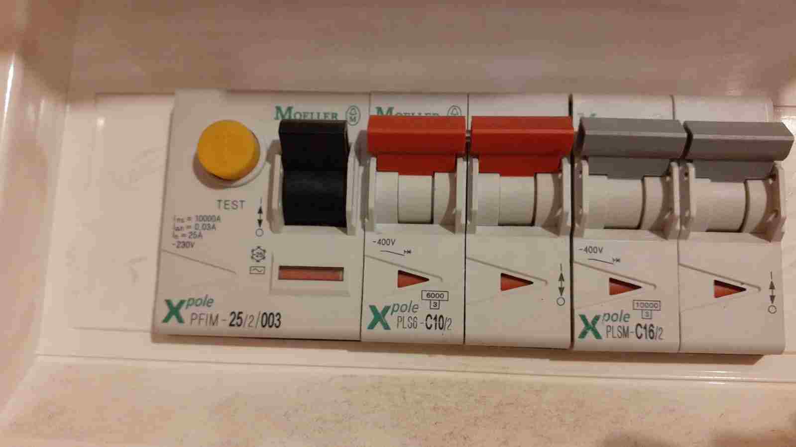

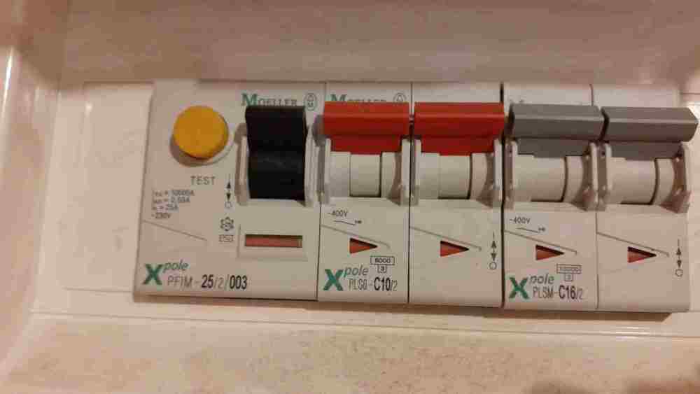

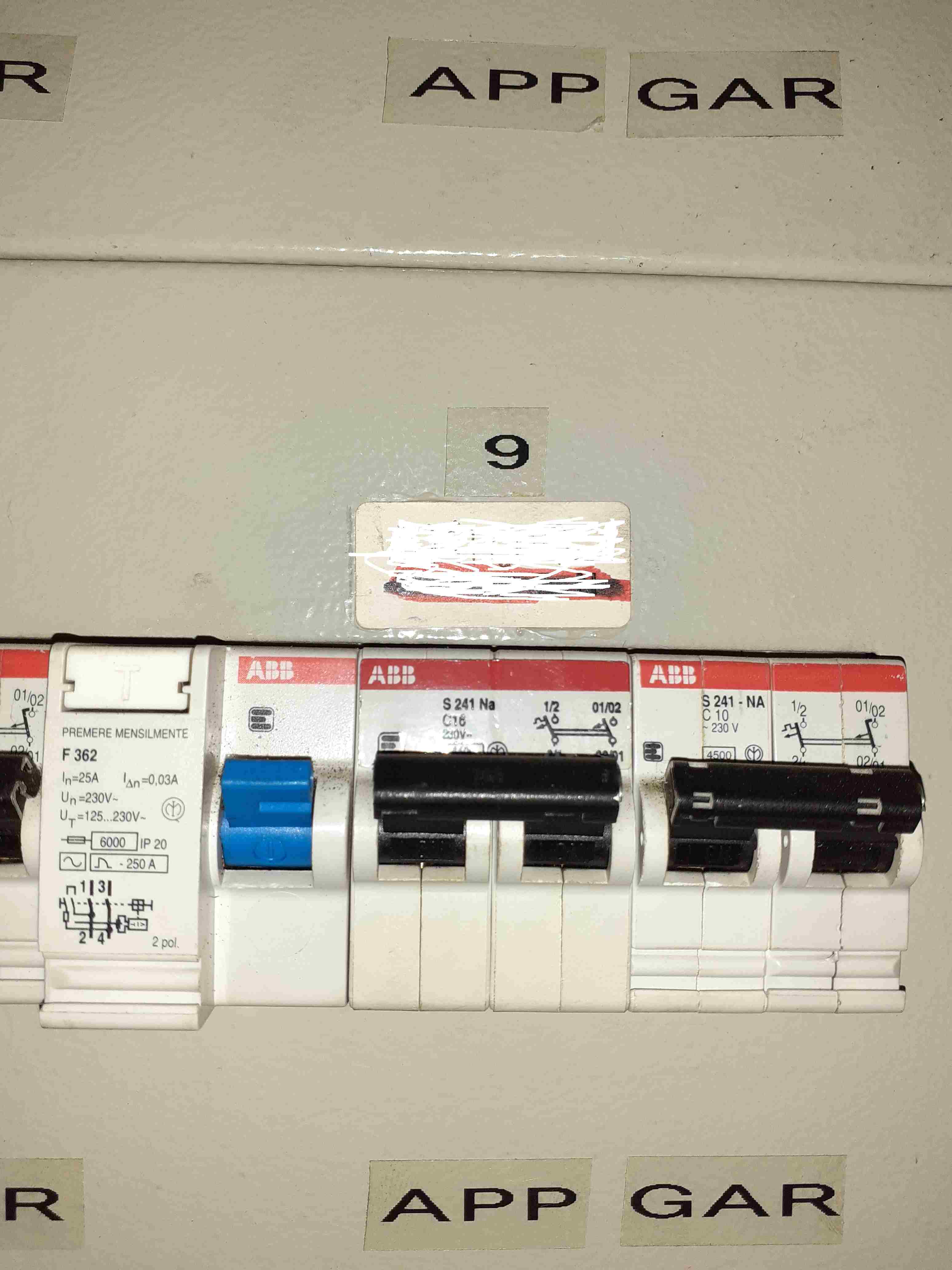

Plasok Inserito: 26 giugno 2022 Segnala Inserito: 26 giugno 2022 Buongiorno, ho letto in questo formu diversi post che riguardano l'utilizzo di magnetotermici e magnetotermici differenziali con potere di interruzione da 4,5 kA o da 6kA. Ho voluto verificare i componenti del quadro elettrico dell'appartamento di mia figlia che ha un contratto con il gestore di 3kW. L'appartamento si trova al quarto piano. Mi viene il dubbio: ma non è che l'elettricista ha inserito i componenti a caso? Soprattutto per il MT da 10A che mi sembra abbia un potere di interruzione di 10kA? Allego una foto del quadro elettrico per far capire quali componenti sono stati installati. Ringrazio sin d'ora per le vostre osservazioni. Plasok
Maurizio Colombi Inserita: 27 giugno 2022 Segnala Inserita: 27 giugno 2022 6 ore fa, Plasok ha scritto: Soprattutto per il MT da 10A che mi sembra abbia un potere di interruzione di 10kA? Al limite è quello da 16...
Plasok Inserita: 27 giugno 2022 Autore Segnala Inserita: 27 giugno 2022 Buongiorno, non ho capito, in che senso? Grazie
Maurizio Colombi Inserita: 27 giugno 2022 Segnala Inserita: 27 giugno 2022 3 ore fa, Plasok ha scritto: non ho capito Il c10 ha un potere di 6kA, il 16 da 10kA
Plasok Inserita: 10 luglio 2022 Autore Segnala Inserita: 10 luglio 2022 Corretto. avevo sbagliato a scrivere io. Ma al fine della sicurezza può andar bene oppure è meglio sostituire/aggiungere qualche componente? Grazie
elab69 Inserita: 10 luglio 2022 Segnala Inserita: 10 luglio 2022 Beh, usare un 10kA al posto di un 4,5kA non peggiora assolutamente la sicurezza, anzi, l'interruttore dovrebbe risultare sensibilmente più robusto e duraturo. Probabilmente l'installatore lo aveva già in casa e avrà pensato bene di usarlo. Piuttosto, mi preoccuperei di capire di più cosa c'è a monte di quel differenziale puro
Plasok Inserita: 12 luglio 2022 Autore Segnala Inserita: 12 luglio 2022 Infatti, dovrò controllare alla prima occasione. Grazie
Plasok Inserita: 16 luglio 2022 Autore Segnala Inserita: 16 luglio 2022 Buongiorno, questo è quello che c'è a monte. Sala contatori del condominio. Ringrazio per i suggerimenti.
Maurizio Colombi Inserita: 16 luglio 2022 Segnala Inserita: 16 luglio 2022 14 minuti fa, Plasok ha scritto: questo è quello che c'è a monte Quello che c'è nel 99% dei casi...
Plasok Inserita: 16 luglio 2022 Autore Segnala Inserita: 16 luglio 2022 Lo immaginavo. Al fine della sicurezza e considerando i componenti dei due quadri elettrici, c'è qualche miglioria che si può fare? Grazie
