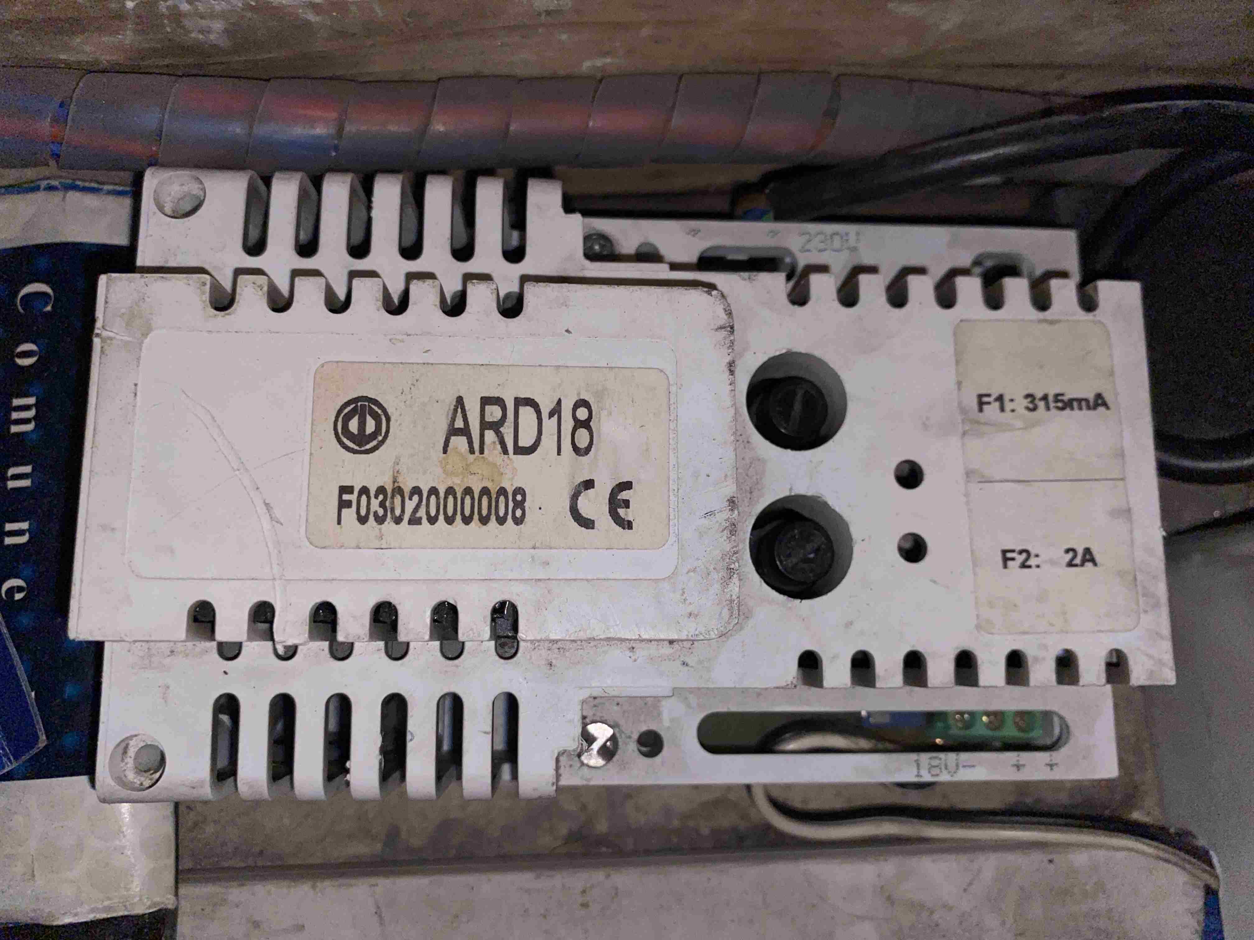

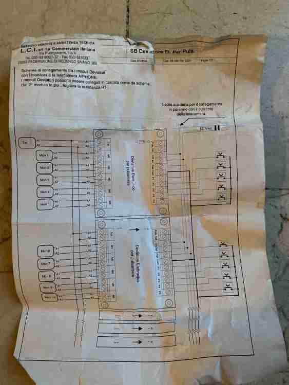

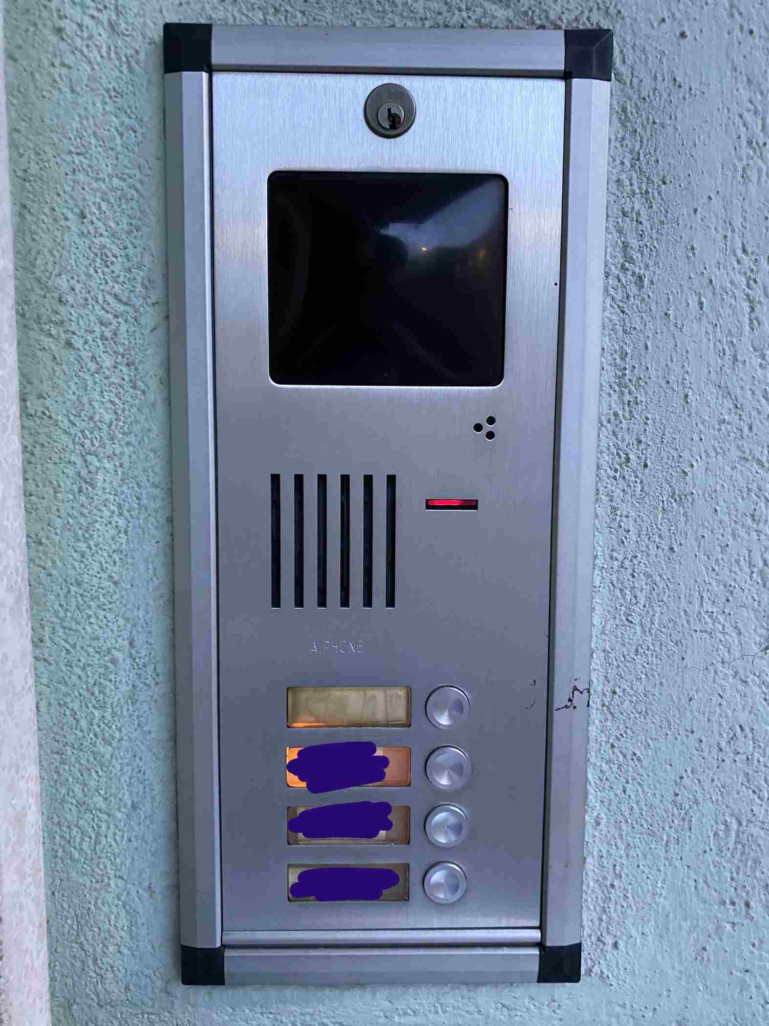

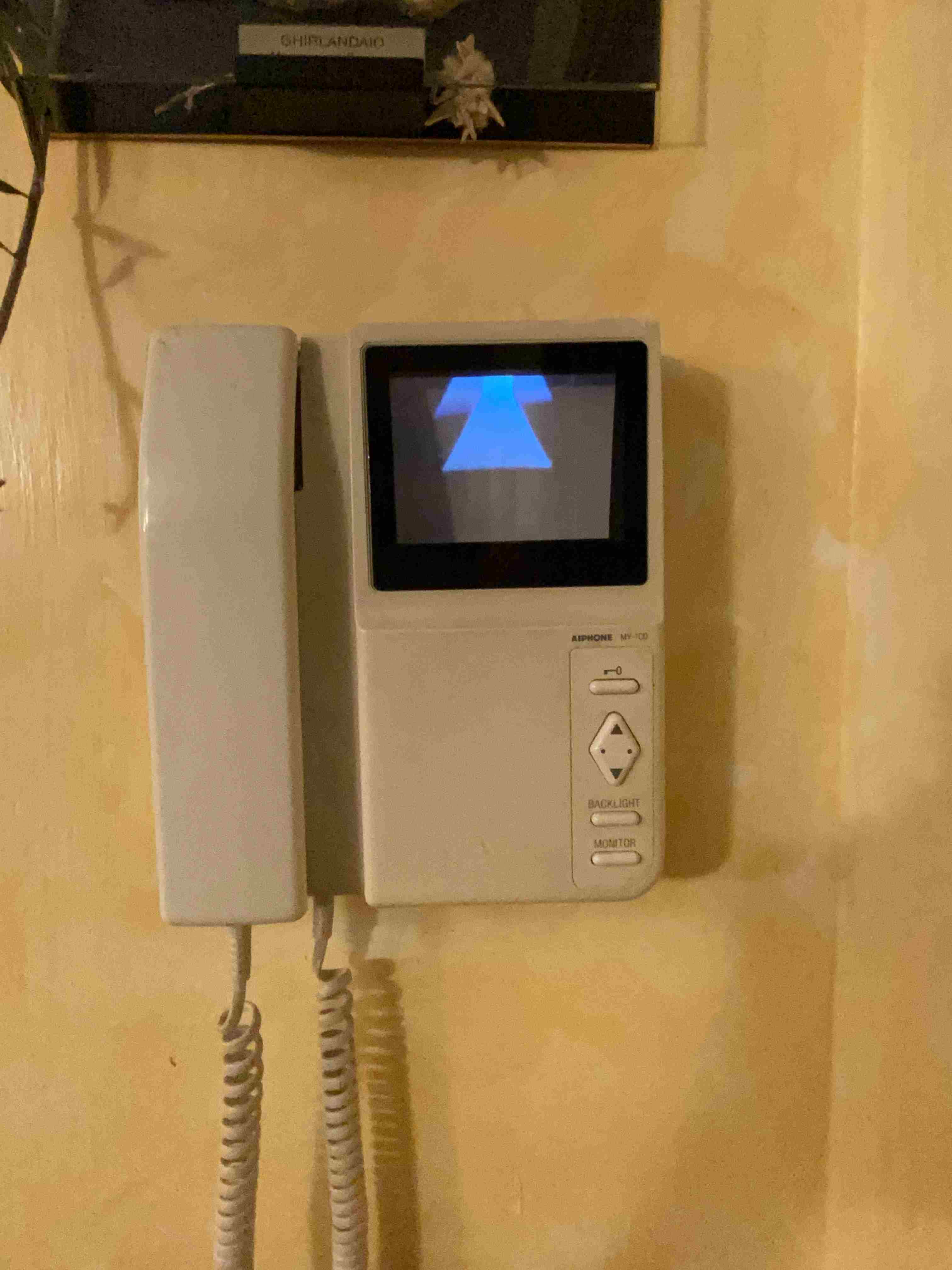

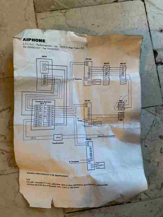

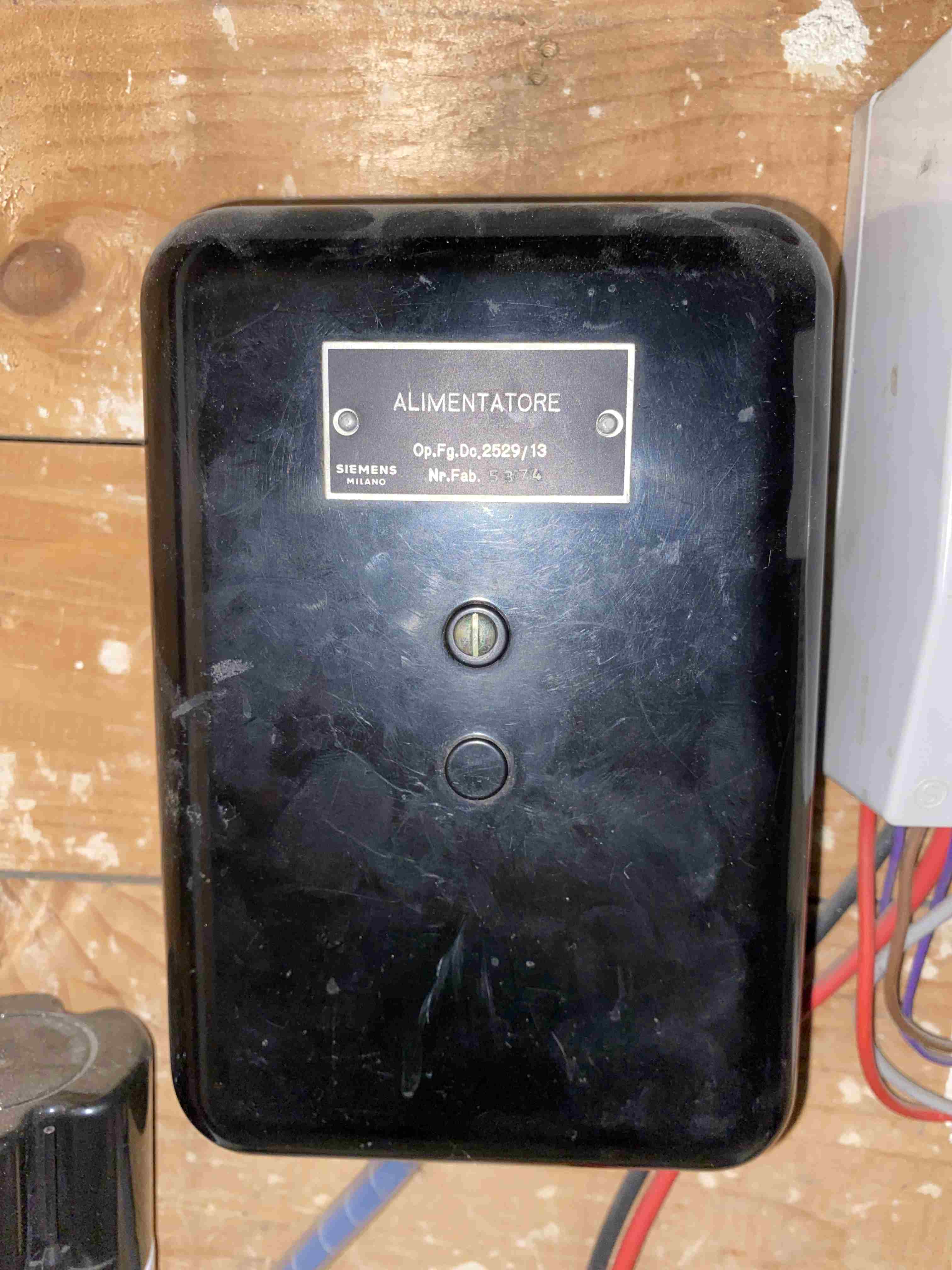

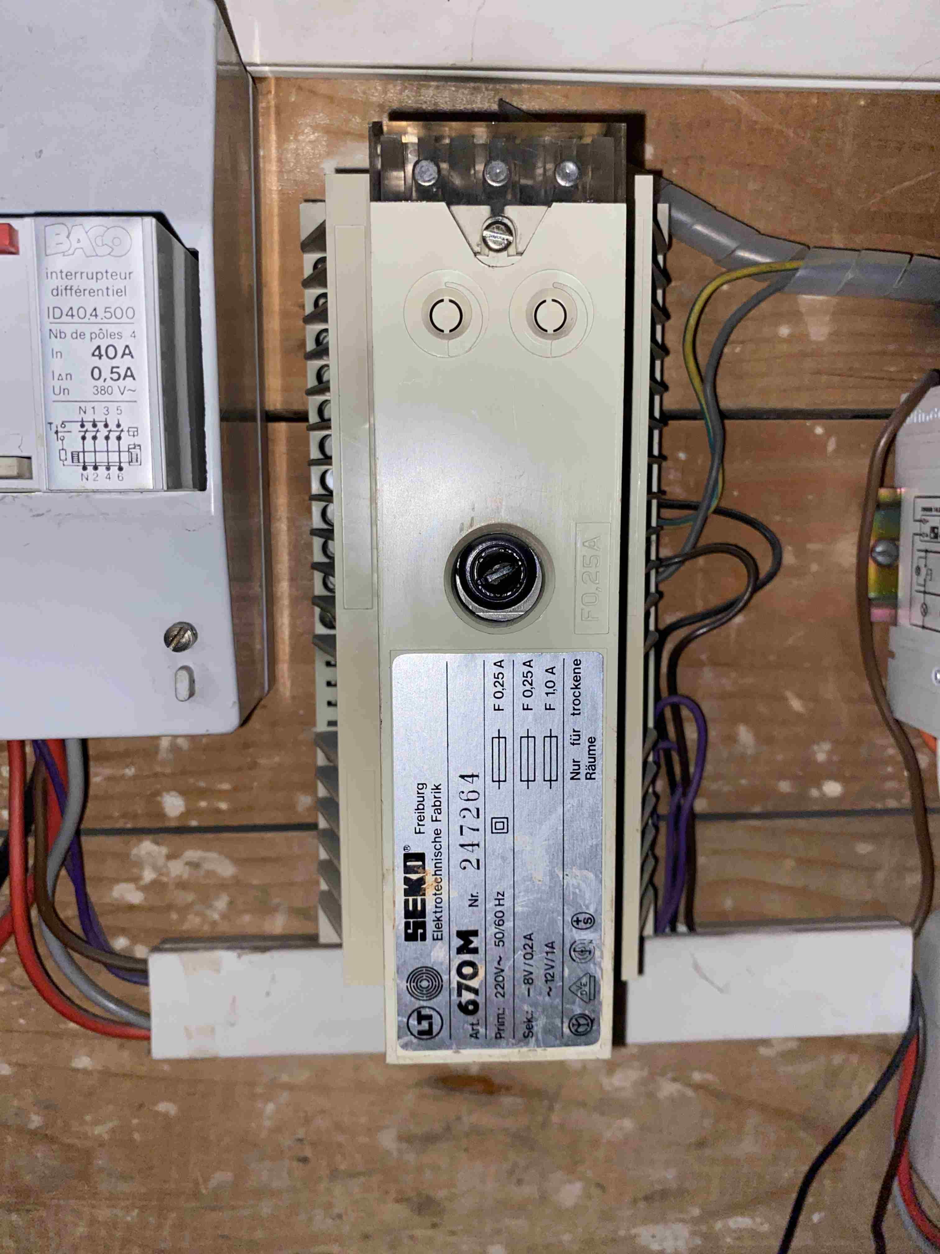

GiorgioB01 Inserito: 30 giugno 2022 Segnala Inserito: 30 giugno 2022 Buonasera, volevo chiedere una informazione. Da oramai un paio di anni a questa parte il sistema di videocitofoni aiphone del 1999 presenti a casa mia dà problemi. Spesso, quando qualcuno suona alla pulsantiera, sul display dei videocitofoni anziché l’immagine compare una sorta di triangolo pulsante. Sollevando a riponendo la cornetta più volte (a volte anche 5) finalmente l’immagine si apre. ( Questi citofoni hanno dei piccoli tubi catodici). I citofoni di tutti e 3 gli appartamenti hanno questo problema. A volte, invece, smettono di suonare e il display non si accende proprio, quindi è impossibile vedere chi si trova i strada. I collegamenti sono tutti a posto ed i fusibili dell’ alimentatore sono funzionanti. Quando il problema si presenta, l’unico modo è staccare la corrente e provare a riattaccare finché non torna tutto a posto. La pulsantiera esterna, inoltre, quando il problema si verifica in casa non restituisce il feedback acustico del suono del citofono. Un elettricista, una volta, disse che non sapeva cosa fare… idee? Io le ho provate tutte e ho controllato tutti i collegamenti…
GiorgioB01 Inserita: 4 marzo Autore Segnala Inserita: 4 marzo Aggiornamento: Ora ho a disposizione un multimetro. Controllando il trasformatore da 18V ho notato che esso si trova ad una differenza di potenziale di circa 17.05 V tra morsetto + e morsetto -. Quando suono il campanello, al picco di potenza che si verifica in corrispondenza dell'accensione del tubo catodico, la ddp scende a 9.9 V circa, poi si spegne lo schermo e lampeggia come detto nel messaggio precedente. A volte, invece, scende solo fino a 16.8 V, ed il fcitofono funziona correttamente. Volevo chiedervi, quindi, se secondo voi la causa è il trasformatore "instabile". Grazie!
