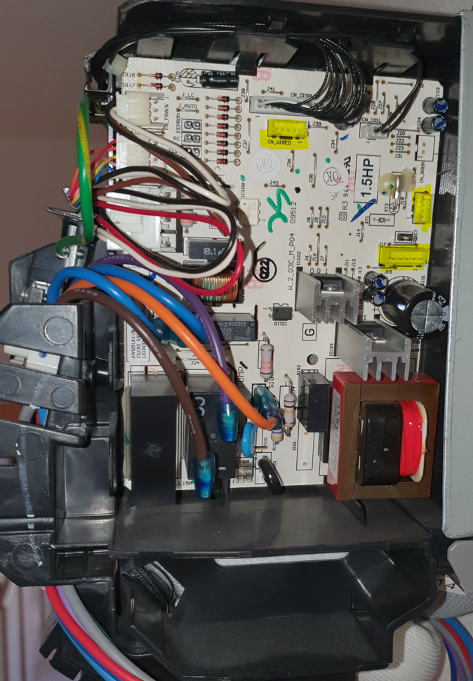

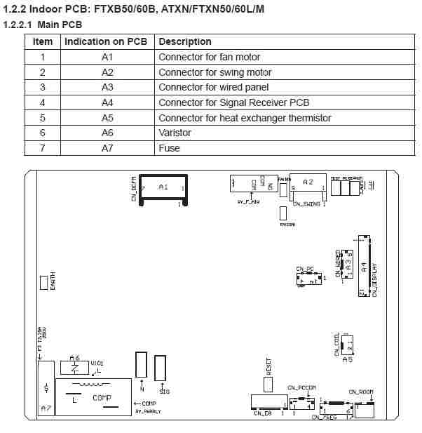

Battitar Inserito: 30 giugno 2022 Segnala Inserito: 30 giugno 2022 (modificato) Buongiorno, online ho letto che molti modelli Daikin dal 2010 sono predisposti per poter installare il modulo WIFI. Nell'elenco di compatibilità dei moduli WIFI non trovo il mio codice climatizzatore ATXN35MV1B del 2014, tuttavia online ho letto di persone che sono riuscite ad installarlo anche se il loro modello non era in elenco. Allego la scheda elettronica del mio modello, i seguenti connettori sono liberi: -CN_WIRED -CN_E8 e CN_PCCOM Mi sapete aiutare nell'identificare il modulo WIFI da acquistare? Grazie a tutti Modificato: 30 giugno 2022 da Battitar
Battitar Inserita: 19 luglio 2022 Autore Segnala Inserita: 19 luglio 2022 allego foto della scheda elettronica in cui ho evidenziato in giallo i connettori liberi. Mi sapete dare supporto ?
Xxxxbazookaxxxx Inserita: 22 luglio 2022 Segnala Inserita: 22 luglio 2022 https://www.daikin.it/it_it/cataloghi-e-app/mobile-app/daikin-residential-controller-compatibilita.html
