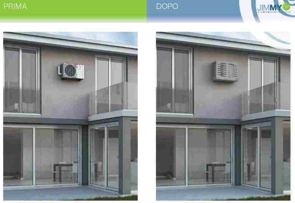

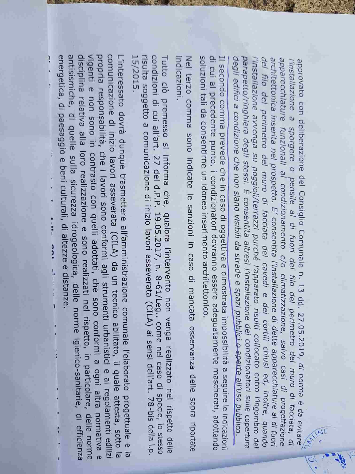

albertone7777 Inserito: 2 luglio 2022 Segnala Share Inserito: 2 luglio 2022 (modificato) Buonguiorno lunedi vado in comune sembra abbiano bocciato il lavoro fatto da trony tutto in regola di 2 motori e tre split nelle 2 facciate Trentino spero solo 1 e fortuna mi sono affidato a dei professionisti 6200 euro scontato 3100 cosa può essere andato storto grazie Modificato: 2 luglio 2022 da albertone7777 Link al commento Condividi su altri siti More sharing options...
Alessio Menditto Inserita: 2 luglio 2022 Segnala Share Inserita: 2 luglio 2022 Albertone puoi spiegare meglio? Link al commento Condividi su altri siti More sharing options...
albertone7777 Inserita: 2 luglio 2022 Autore Segnala Share Inserita: 2 luglio 2022 forse perchè si vede dalla strada.... ho muri alti 2 metri......... Link al commento Condividi su altri siti More sharing options...
click0 Inserita: 2 luglio 2022 Segnala Share Inserita: 2 luglio 2022 da chi ti è stato bocciato il lavoro ? chi meglio di loro potrà risponderti... Link al commento Condividi su altri siti More sharing options...
Ivan Botta Inserita: 2 luglio 2022 Segnala Share Inserita: 2 luglio 2022 Albertone, abbi pazienza, o spieghi per filo e per segno qual'è il problema, o nemmeno con la sfera di cristallo si riesce aed aiutarti. Link al commento Condividi su altri siti More sharing options...
Chiarella88 Inserita: 2 luglio 2022 Segnala Share Inserita: 2 luglio 2022 Hai dovuto chiedere dei permessi per l’installazione delle unità esterne? Solitamente non serve ma magari alcuni posti hanno direttive più rigide.. penso.. Link al commento Condividi su altri siti More sharing options...
Ivan Botta Inserita: 2 luglio 2022 Segnala Share Inserita: 2 luglio 2022 Certi edifici storici o posti in particolari zone, sono sottoposti a vincoli urbanistici, e non è permesso l'installazione delle unità esterne, che sia il caso di Albertone? Link al commento Condividi su altri siti More sharing options...
Simone Baldini Inserita: 3 luglio 2022 Segnala Share Inserita: 3 luglio 2022 Potrebbe essere la paesaggistica, mi pare d'aver lettro Trentino anche se effettivamente si capisce poco. Link al commento Condividi su altri siti More sharing options...
albertone7777 Inserita: 6 luglio 2022 Autore Segnala Share Inserita: 6 luglio 2022 forse perchè si vede dalla strada.... ho muri alti 2 metri......... il comune dice che devo mascherare la macchina perchè sporge sulla facciata anche se non si vede dalla strada no comment una cosa del genere lettera Link al commento Condividi su altri siti More sharing options...
mrgianfranco Inserita: 6 luglio 2022 Segnala Share Inserita: 6 luglio 2022 Salve sei in zona sottoposta a vincolo paesaggistico tipo centro storico?..però puoi installare l'unità esterna utilizzando in seguito delle coperture che la rendano "bella" ...qui da noi nei centri storici di alcune zone vedo delle specie di gabbie in legno per mascherare condizionatori ...non sò realmente cosa sia peggio vedere se il baraccone di legno o il resto!Mentre in altre zone il divieto è totale puoi installare solo macchine senza unità esterna (tralasciamo anche qui l'oscenità di vedere in facciata queste due griglie enormi) e inoltre vincolano colore della facciata e stile persino delle plafoniere! Link al commento Condividi su altri siti More sharing options...
Alessio Menditto Inserita: 6 luglio 2022 Segnala Share Inserita: 6 luglio 2022 Tornando alla foto, che non si capisce bene, bisogna però che le feritoie che hanno aperto in quello scatolone siano uguali all’area dell’uscita rotonda dell’aria, e anche se fosse, dalla foto l’uscita è comunque ostacolata perché si trova un muro davanti, non funzionerà mai bene quella povera macchina. Link al commento Condividi su altri siti More sharing options...
albertone7777 Inserita: 7 luglio 2022 Autore Segnala Share Inserita: 7 luglio 2022 Salve sei in zona sottoposta a vincolo paesaggistico tipo centro storico? no paesino del Trentino la casa più esterna del paese Link al commento Condividi su altri siti More sharing options...
mrgianfranco Inserita: 7 luglio 2022 Segnala Share Inserita: 7 luglio 2022 Allora il vostro sindaco ha preso la scossa da un condizionatore quando era bambino quindi li teme? Link al commento Condividi su altri siti More sharing options...
