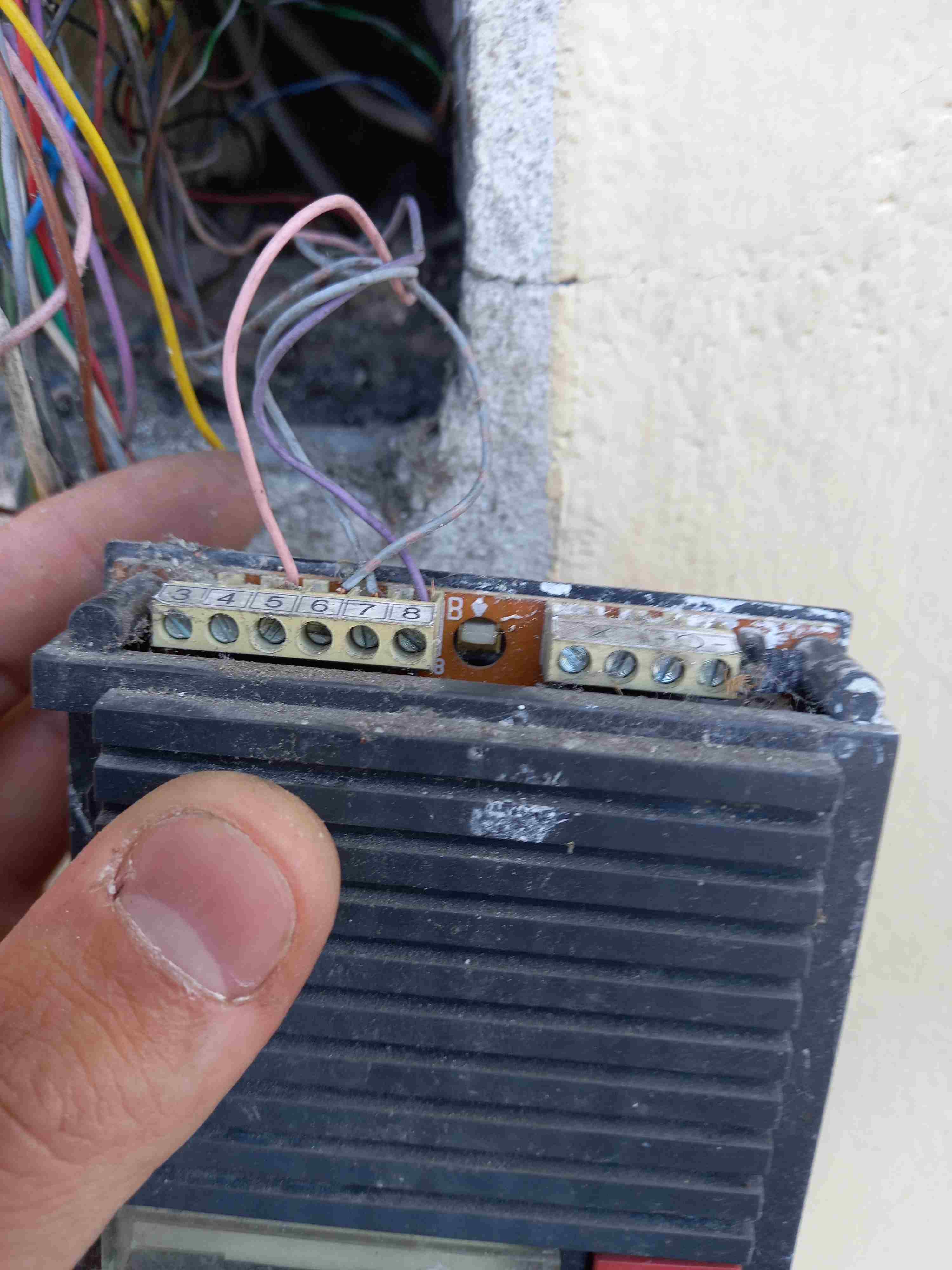

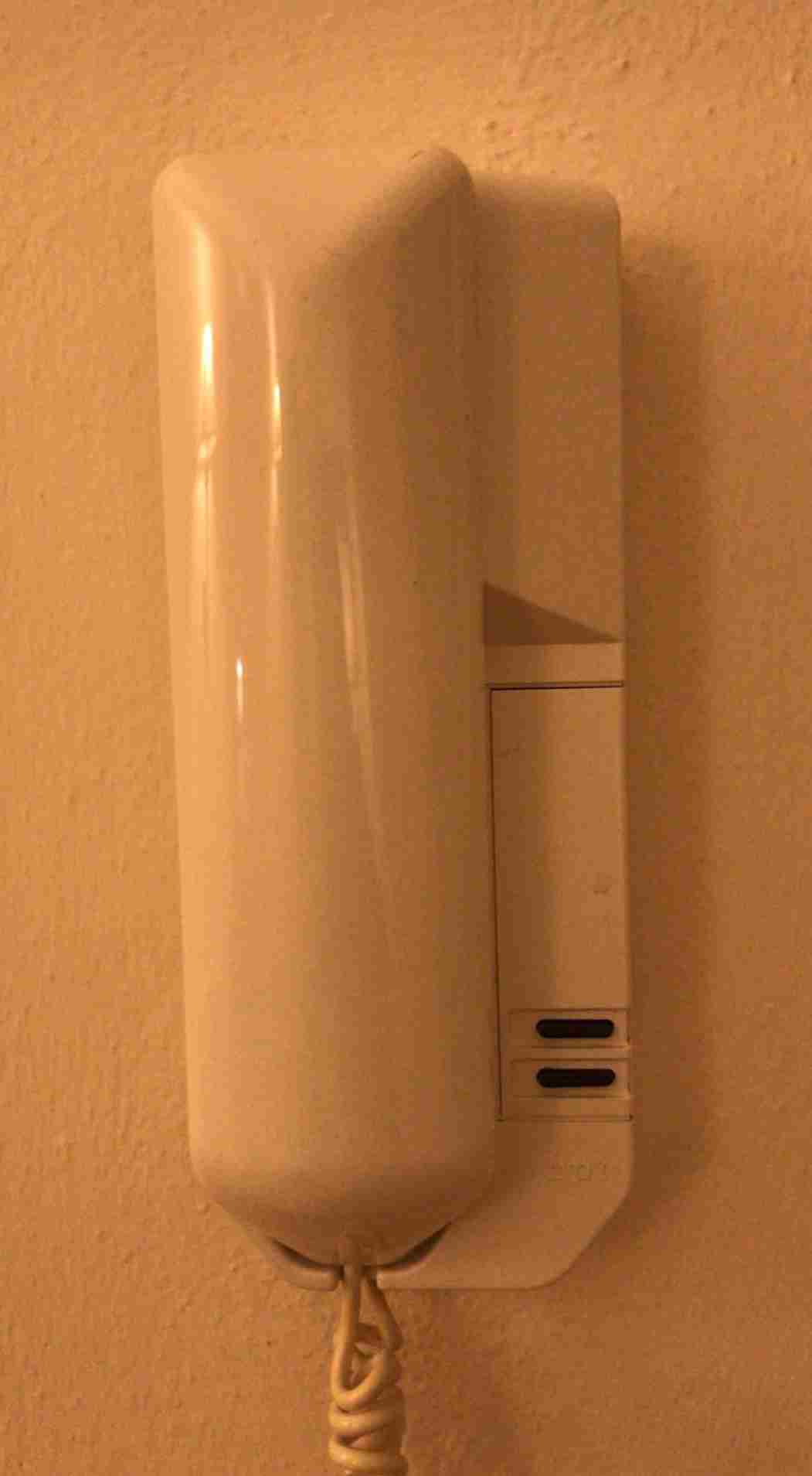

Bandu Inserito: 2 luglio 2022 Segnala Inserito: 2 luglio 2022 Ho un problema con questo impianto citofonico bifamiliare. Il posto esterno ha iniziato ad emettere un suono fisso e disturba quando parlano dal'interno con l'esterno. qualcuno sa dirmi con cosa posso sostituire in vecchio posto esterno? Premetto adesso che ho scollegato il filo rosa collegato al morsetto 5 Dopo aver staccato quel filo il rumore è scomparso. ma adesso se rispondo alla cornetta interna sento chi è fuori se parla ma loro non sentono chi parla dalla cornetta interna. QUALCUNO SA DIRMI DI CHE MODELLO SI TRATTA? COSI DA RIPRENDERLO NUOVO O MONTARE UN SOTITUTO^
Bandu Inserita: 2 luglio 2022 Autore Segnala Inserita: 2 luglio 2022 Questi sono le due cornette interne.
