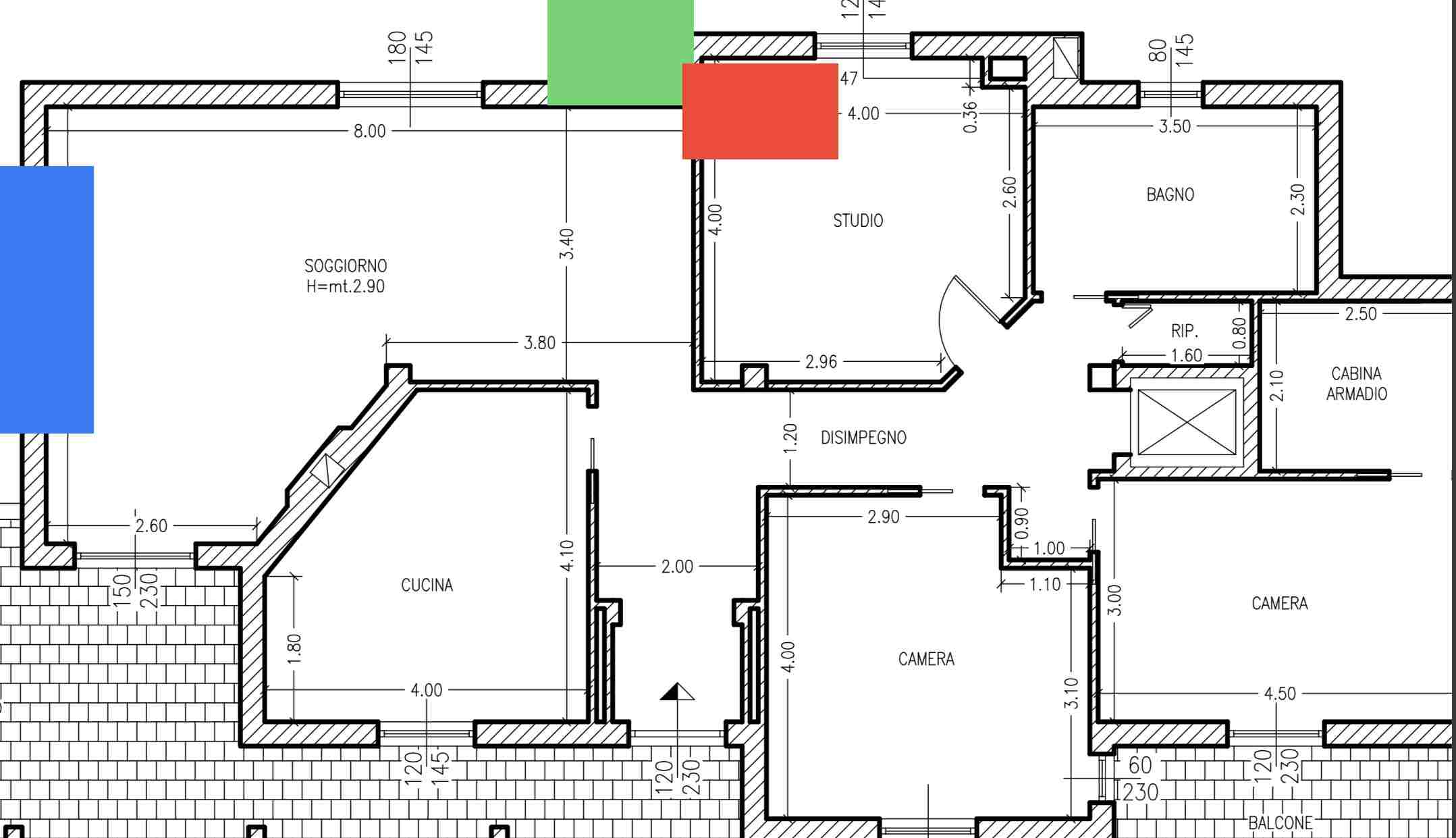

Buongiorno  mi serve un consiglio ho una sala da 34 mq2 dove ho la predisposizione per impianto climatizzatore e dovrei metterene un'altro in camera da letto  15 mq2 e un domani un terzo in studio .
La camera e la sala son separate da un muro ,il mio elettricista ha già preparato la linea dedicata al climatizzatori l'unica stanza dove non la ho in camera da letto in sala si
Per ora meglio 2 mono o un  dual?
(Giusto per capire 🟦 split dove c'è già la predisposizione 🟥 split 2 ma non c'è la predisposizione
🟩 dove metterei il motore )
Che macchine mi consigliate e che marchi ?
Allego piantina casa x capire meglio
Grazie attendo consigli dai più esperti
