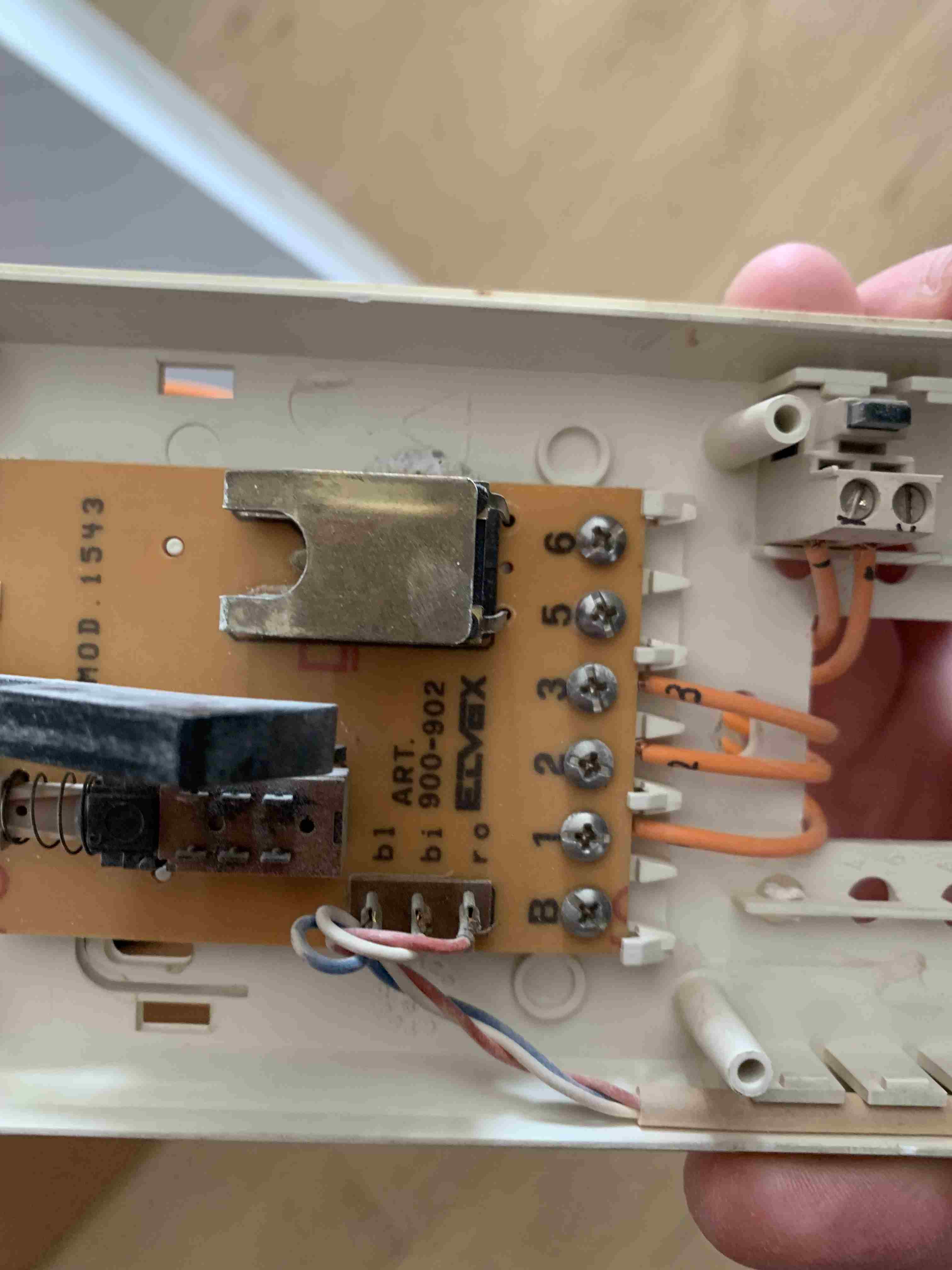

genq20 Inserito: 5 luglio 2022 Segnala Inserito: 5 luglio 2022 Salve a tutti, vorrei sostituire il mio vecchio citofono elvox 900-902 con i collegamenti che vedete in foto, che modello mi consigliate di prendere? non vorrei trovarmi un citofono spacciato per compatibile e dopo lavorarci sopra per capire i vari collegamenti da effettuare e poi trovarmi con funzioni in meno rispetto ad ora.... grazie mille!
ROBY 73 Inserita: 5 luglio 2022 Segnala Inserita: 5 luglio 2022 (modificato) Ciao genq20, 13 ore fa, genq20 ha scritto: vorrei sostituire il mio vecchio citofono elvox 900-902 con i collegamenti che vedete in foto, che modello mi consigliate di prendere? puoi vedere un qualsiasi citofono 4+n con chiamata in Corrente Alternata, come ad esempio il Vimar 620R; l'Urmet 1130/16 o 1133/15, o ancora 1150/1, il Comelit 2703U, (ma devi usare il pulsante "libero" e non quello con il simbolo della chiave); poi se vai in rete puoi vedere anche il Tegui T-71U, oppure il Master VXPH410, oppure se lo vuoi nero, puoi vedere il Cyfral 5902768850796 oppure nero e grigio, basta che lo cerchi su Amazon. Scegline uno e poi vediamo come fare i collegamenti. Solo per la precisione, il campanello / ronzatore è in un'altra scatola, giusto? Modificato: 5 luglio 2022 da ROBY 73
genq20 Inserita: 8 luglio 2022 Autore Segnala Inserita: 8 luglio 2022 Il 6/7/2022 alle 00:19 , ROBY 73 ha scritto: Ciao genq20, puoi vedere un qualsiasi citofono 4+n con chiamata in Corrente Alternata, come ad esempio il Vimar 620R; l'Urmet 1130/16 o 1133/15, o ancora 1150/1, il Comelit 2703U, (ma devi usare il pulsante "libero" e non quello con il simbolo della chiave); poi se vai in rete puoi vedere anche il Tegui T-71U, oppure il Master VXPH410, oppure se lo vuoi nero, puoi vedere il Cyfral 5902768850796 oppure nero e grigio, basta che lo cerchi su Amazon. Scegline uno e poi vediamo come fare i collegamenti. Solo per la precisione, il campanello / ronzatore è in un'altra scatola, giusto? Si è in una scatola separata! grazie mille per il consiglio prenderò il 620R! il mio dubbio è il collegamento dei due cavi arancioni che vanno per i fatti loro...
ROBY 73 Inserita: 8 luglio 2022 Segnala Inserita: 8 luglio 2022 11 ore fa, genq20 ha scritto: prenderò il 620R! il mio dubbio è il collegamento dei due cavi arancioni che vanno per i fatti loro... Nessun problema, 1, 2, 3 rimangono identici, i fili del pulsante apri porta vanno nei morsetti 4 e 7
genq20 Inserita: 12 luglio 2022 Autore Segnala Inserita: 12 luglio 2022 Il 8/7/2022 alle 22:27 , ROBY 73 ha scritto: Nessun problema, 1, 2, 3 rimangono identici, i fili del pulsante apri porta vanno nei morsetti 4 e 7 Funziona perfettamente, unica roba fischia quando alzo e abbasso la cornetta come mai?
ROBY 73 Inserita: 12 luglio 2022 Segnala Inserita: 12 luglio 2022 3 ore fa, genq20 ha scritto: Funziona perfettamente, Ottimo. 3 ore fa, genq20 ha scritto: unica roba fischia quando alzo e abbasso la cornetta come mai? Classico effetto Larsen, bisognerebbe provare ad abbassare i volumi nel posto esterno, ma così ne risentirebbe tutto il condominio. Il 620R non ha la regolazione del volume interno, quindi se il fischio lo fa solo quando alzi e abbassi la cornetta e non quando parli, ti conviene lasciarlo così. Altrimenti prova ad aprire la cornetta e mettere un pezzetto di stoffa / cotone leggero sopra al microfono e/o all'altoparlante e vedi se le cose migliorano.
