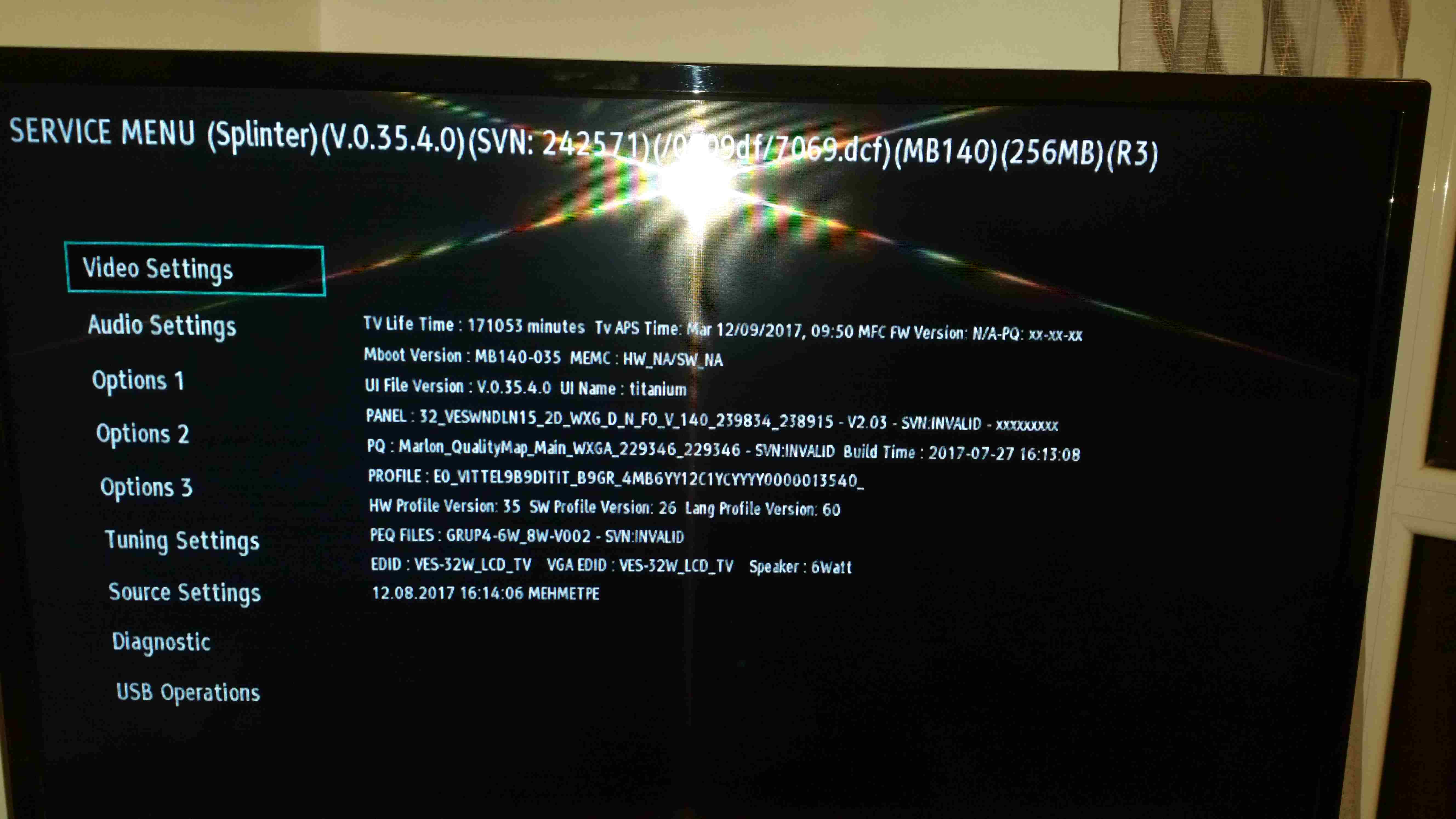

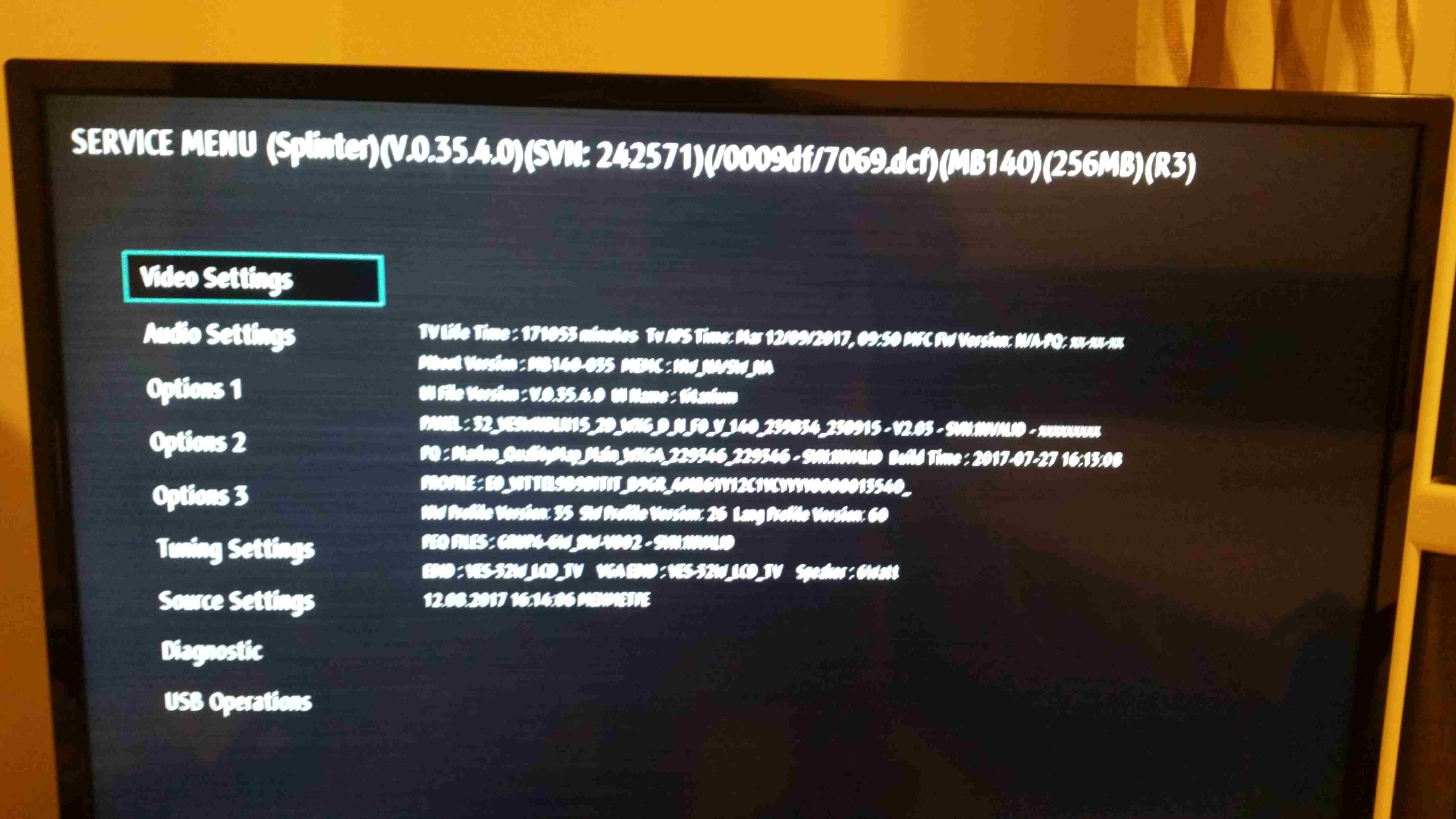

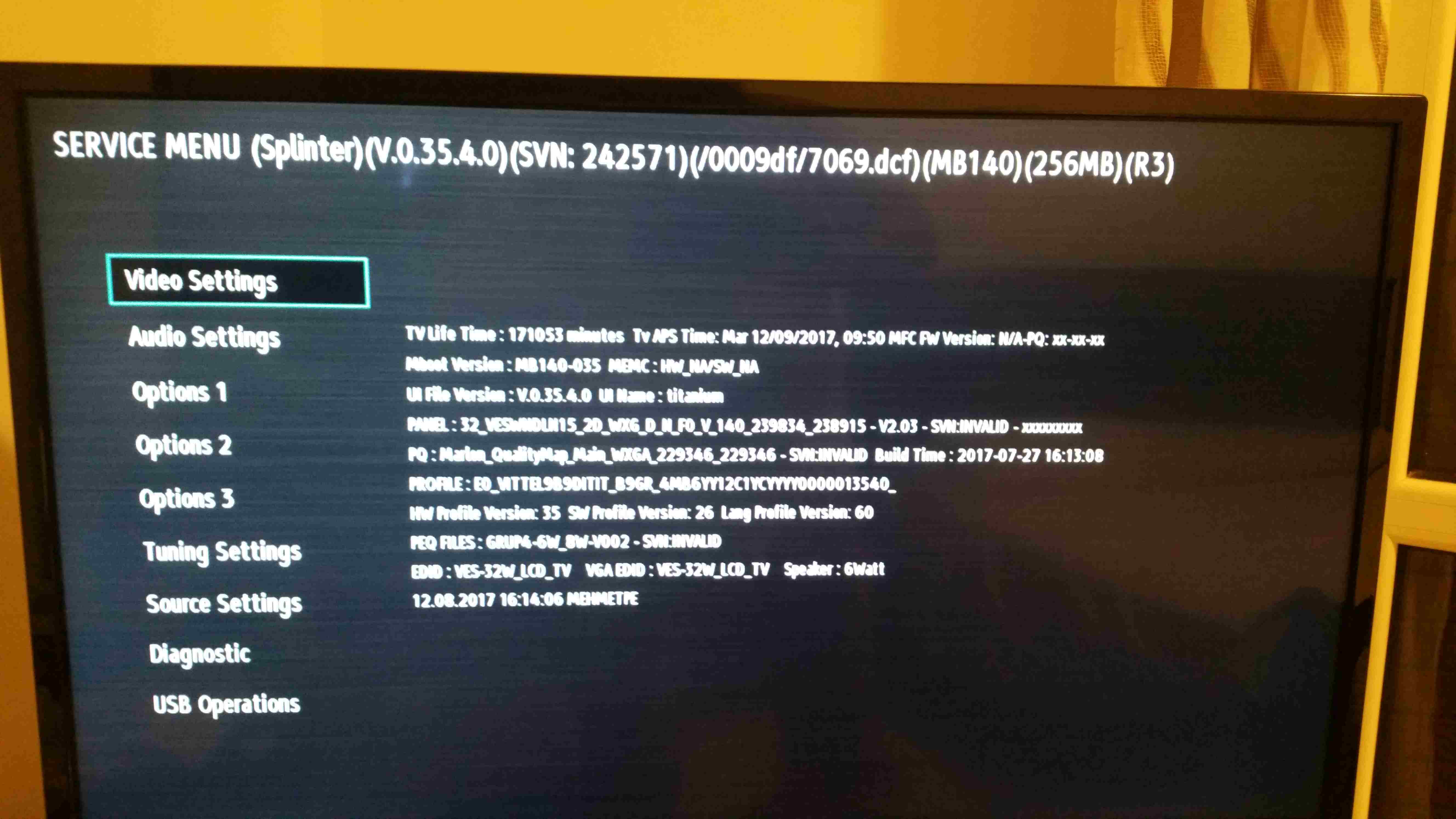

Telefunken te32472s27txd - LCN Incasinato e/o non rispetta il paese selezionato! Come risolvo ?
La richiesta è sul titolo........ in pratica ho questo televisione e tutto sommato funziona.
Però c'ho questo problema......... che pur facendo il reset alla impostazioni e selezionado correttamente ITALIA come paese quando finisce di fare la ricerca dei canali lui non rispetta LCN del paese e mi piazza nei canali 1,2,3 ecc. ecc. i canali di HRT o comunque credo i canali croati.
Sto cercando di capire se esiste, che ne so, un'aggiornamento del firmware per risolvere sta cosa oppure se esiste qualche altro settaggio da fare.
In un altro forum ho trovato una procedura per accedere ad una sorta di "Service Menu" (MENU + 4725 dal telecomando) e si ottengono un bel pò di informazioni che volendo vi allego.
Cosa sapete dirmi in merito ?
