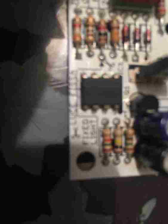

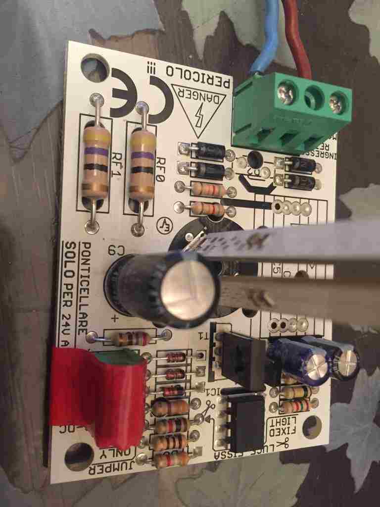

galone Inserito: 10 luglio 2022 Segnala Inserito: 10 luglio 2022 Ciao a tutti vorrei riparare questo lampeggiante Fadini 4 miri. Difetto: lampeggio led fioco quasi non visibile. Alimentazione 220v vorrei provare a sostituire tutti i condensatori elettrolitici e il condensatore i poliestere. Cosa ne pensate? Grazie
ROBY 73 Inserita: 10 luglio 2022 Segnala Inserita: 10 luglio 2022 (modificato) Ciao galone, 14 minuti fa, galone ha scritto: ..........vorrei provare a sostituire tutti i condensatori elettrolitici e il condensatore i poliestere. Cosa ne pensate? Più di dirti: <<Prova>>, tentar non nuoce. Ad ogni modo se è uno sfizio che vuoi toglierti per provare nessun problema, anche perché considera che il solo ricambio della scheda costa circa 25-30€ e se riuscissi a ripararlo sarebbe una bella soddisfazione Modificato: 10 luglio 2022 da ROBY 73
galone Inserita: 10 luglio 2022 Autore Segnala Inserita: 10 luglio 2022 Ci provo e vi faccio sapere perchè è un difetto di questo lampeggiante. Grazie
galone Inserita: 12 luglio 2022 Autore Segnala Inserita: 12 luglio 2022 Ciao , avanzamento riparazione. Controllati e sostituiti tutti i condensatori elettrolitici controllati i du2 transistor bd139 e bc 337 sono ok devo sostituire il condensatore poliestere da 1,2 micro F, controllati led schedine lampeggio ok. Penso che sia l'integrato. Dato che la Fadini ha brasato la sigla per voi potrebbe essere NE555? Allego foto Grazie
ROBY 73 Inserita: 12 luglio 2022 Segnala Inserita: 12 luglio 2022 16 ore fa, galone ha scritto: .........Dato che la Fadini ha brasato la sigla per voi potrebbe essere NE555? Sinceramente non saprei
galone Inserita: 19 luglio 2022 Autore Segnala Inserita: 19 luglio 2022 Ciao a tutti problema risolto: sostituito il condensatore poliestere da 1,2 micro f 400v e ritorna come nuovo Nella foto non c'è perchè l'avevo rimosso per acquistarlo.
mrgianfranco Inserita: 19 luglio 2022 Segnala Inserita: 19 luglio 2022 (modificato) Ottimo lavoro! Giusto per sapere quanto hai speso in componenti? Penso che il 99% delle persone, mè compreso, non ci avrebbero neanche provato a ripararlo e si sarebbero procurati un lampeggiante nuovo buttando quello guasto..ahhh maledetto consumismo! Modificato: 19 luglio 2022 da mrgianfranco
ROBY 73 Inserita: 19 luglio 2022 Segnala Inserita: 19 luglio 2022 10 ore fa, galone ha scritto: problema risolto: sostituito il condensatore poliestere da 1,2 micro f 400v e ritorna come nuovo Ottimo allora
Stefano Dalmo Inserita: 20 luglio 2022 Segnala Inserita: 20 luglio 2022 Perfetto, grazie dell'aggiornamento 👍
