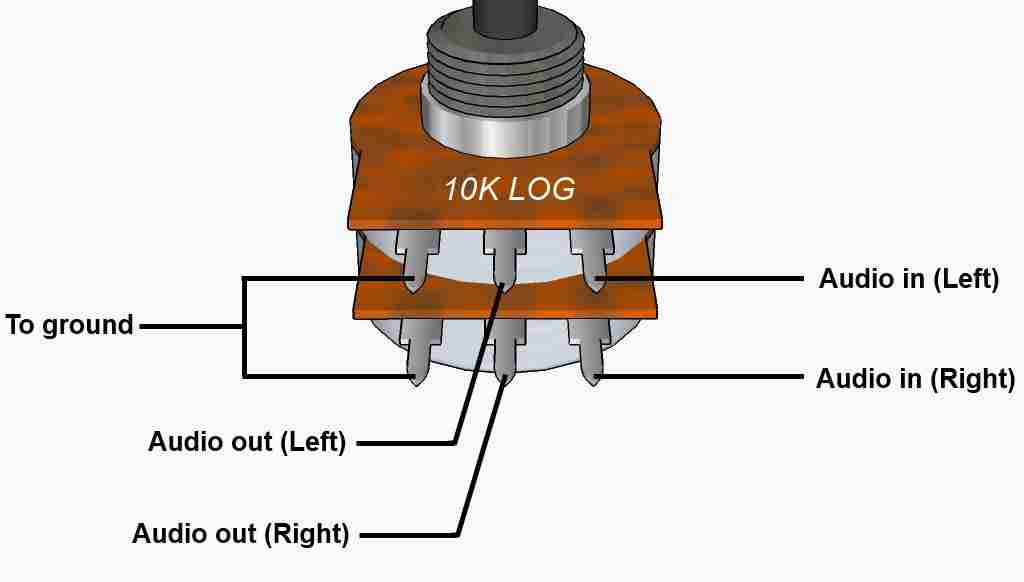

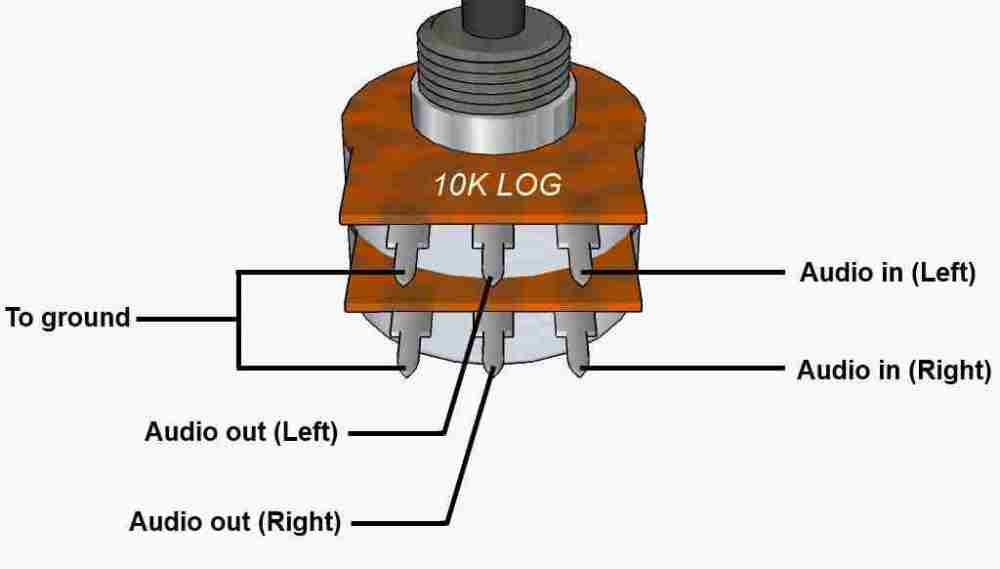

illogatto Inserita: 18 luglio 2022 Segnala Inserita: 18 luglio 2022 Audio in arriva dalla console e audio out va all'ingresso scart. Ovviamente tutte le masse vanno collegate insieme
cippa lippa Inserita: 19 luglio 2022 Autore Segnala Inserita: 19 luglio 2022 (modificato) 10 ore fa, illogatto ha scritto: Audio in arriva dalla console e audio out va all'ingresso scart. Ovviamente tutte le masse vanno collegate insieme ok grazie molto chiaro ora. Potrei anche collegare al volo direttamente sulla scheda scart del tv e vedere un pò. Tanto collegare il tutto li oppure alla scart della console cambia zero. In queto modo però non cambierei il valore di impedenza dell'ingresso audio del device, corretto ma è collegato come regolatore di volume? Non è un problema di volume in sè anche al minimo fa la stessa cosa Modificato: 19 luglio 2022 da cippa lippa
cippa lippa Inserita: 19 luglio 2022 Autore Segnala Inserita: 19 luglio 2022 ah forse sarebbe meglio un 47k logaritmico visto che parliamo di volume no?
illogatto Inserita: 19 luglio 2022 Segnala Inserita: 19 luglio 2022 4 ore fa, cippa lippa ha scritto: Non è un problema di volume in sè anche al minimo fa la stessa cosa ma stai parlando del volume del tv o dell'uscita della console? Il volume del tv se l'uscita della console e' troppo alta non c'entra nulla. Tu devi solo verificare se abbassando il livello audio che ti arriva dalla console ti risolve il problema, Se hai un 47K usa quello.
cippa lippa Inserita: 19 luglio 2022 Autore Segnala Inserita: 19 luglio 2022 54 minuti fa, illogatto ha scritto: ma stai parlando del volume del tv o dell'uscita della console? Il volume del tv se l'uscita della console e' troppo alta non c'entra nulla. Tu devi solo verificare se abbassando il livello audio che ti arriva dalla console ti risolve il problema, Se hai un 47K usa quello. no no esatto, il volume è perfetto non c'entra assolutamente. Esattamente, io devo verificare se abbassando il livello audio il problema si attenua o risolve. Ottimo grazie infinite, provo e aggiorno il thread!
