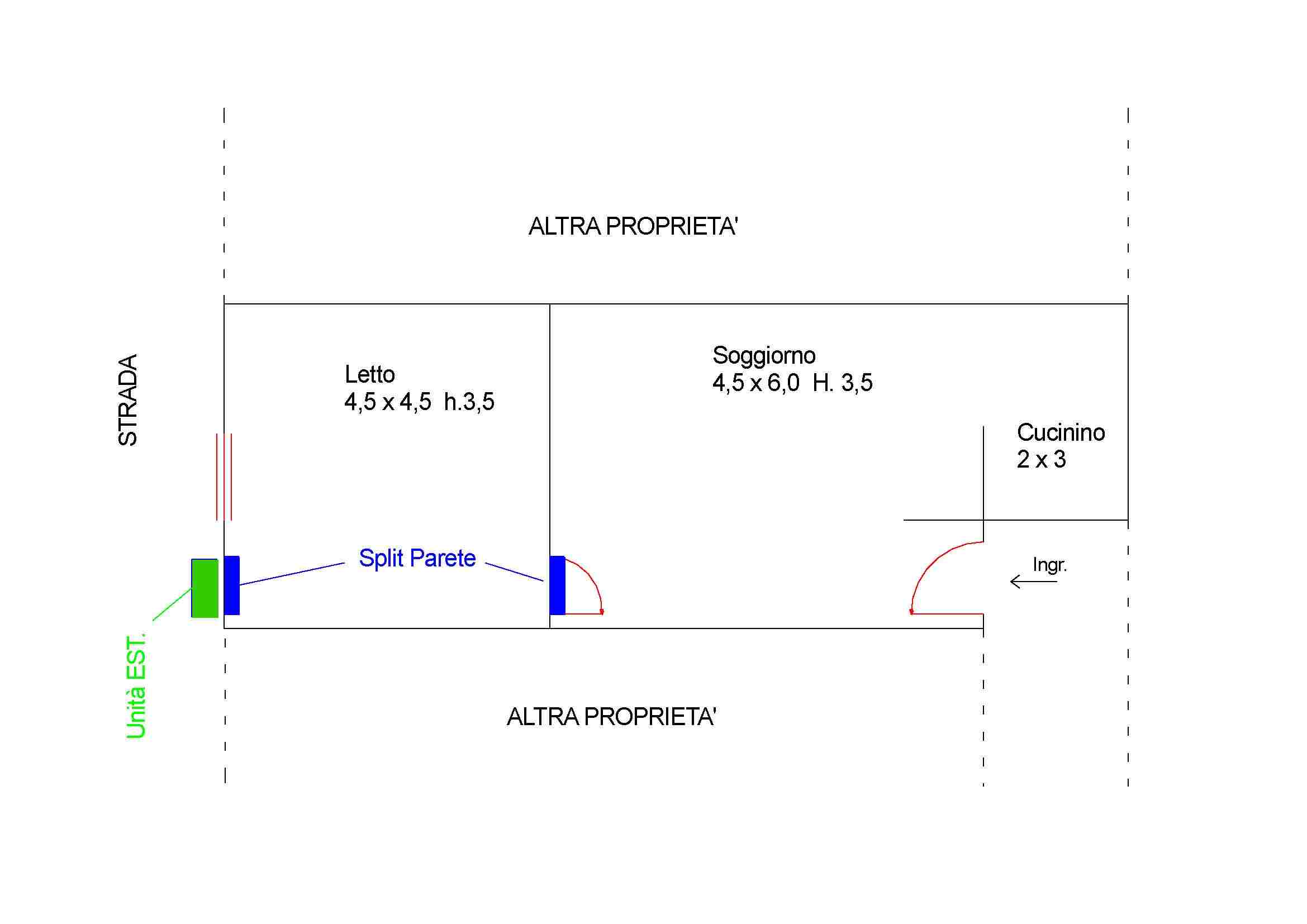

Ciao
come da titolo il dubbio sulla scelta
un istallatore di zona mi ha suggerito che due macchine sono meglio di una Dual. Dice se dovesse rompersi qualcosa almeno non resti a piedi
mah!
inoltre il costo sarebbe inferiore ( ma a questo non ci farei caso, certo non sarà il doppio!! )
io gli avevo chiesto il Dual perchè non vorrei vedere 2 motori sull'unico lato strada (come da schizzo allegato)
Però il dilemma è capire quale potenza scegliere specie per la scelta del DUAL
preciso che l'altezza dei soffitti è 3,5 mt.   e  principalmente serve per riscaldare gli ambienti poichè non c'è altra fonte di riscaldamento.
Temperatura esterna invernale media nella mia zona circa 7...10°C
Pensavo di posizionare le 2 unità interne (vedi colore AZZURRO) e quella del soggiorno (sopra la porta) dovrebbe riscaldare anche il cucinino perchè non c'è porta  ma una apertura di 1,5 mt alta 2,3 mt.
potreste darmi un consiglio
grazie
Dual o splirt.jpg
qualcuno scrive di moltiplicare i    m3   x 35   per il riscaldamento    x 25 in raffrescamento
questo per le unità  MONO avrei
moltiplicando x 35
9000 Btu   letto
14000 Btu  soggiorno
ma per il DUAL che calcolo devo fare ........cioè l' Unità Esterna di quanta potenza dev'essere messa ?
