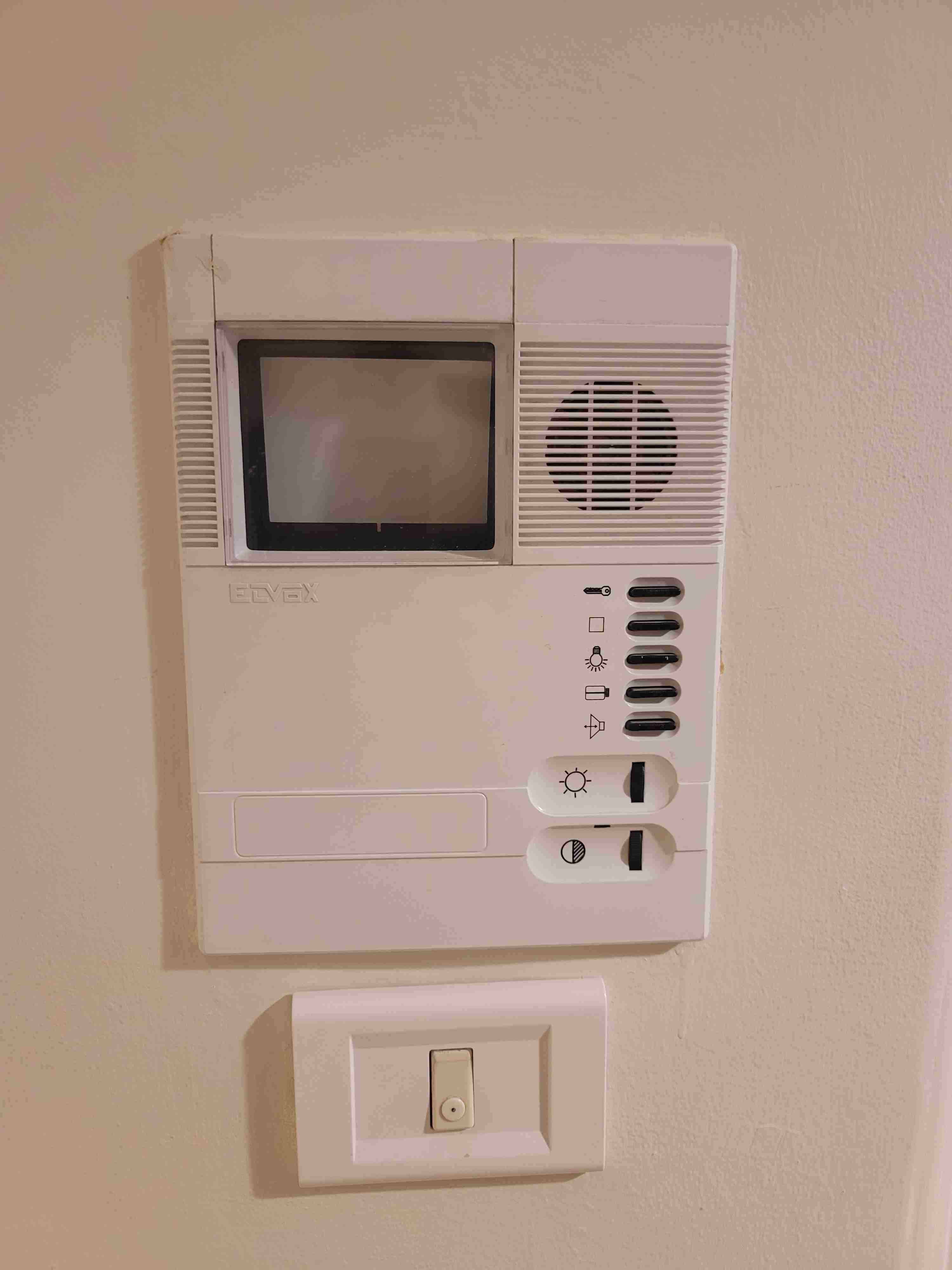

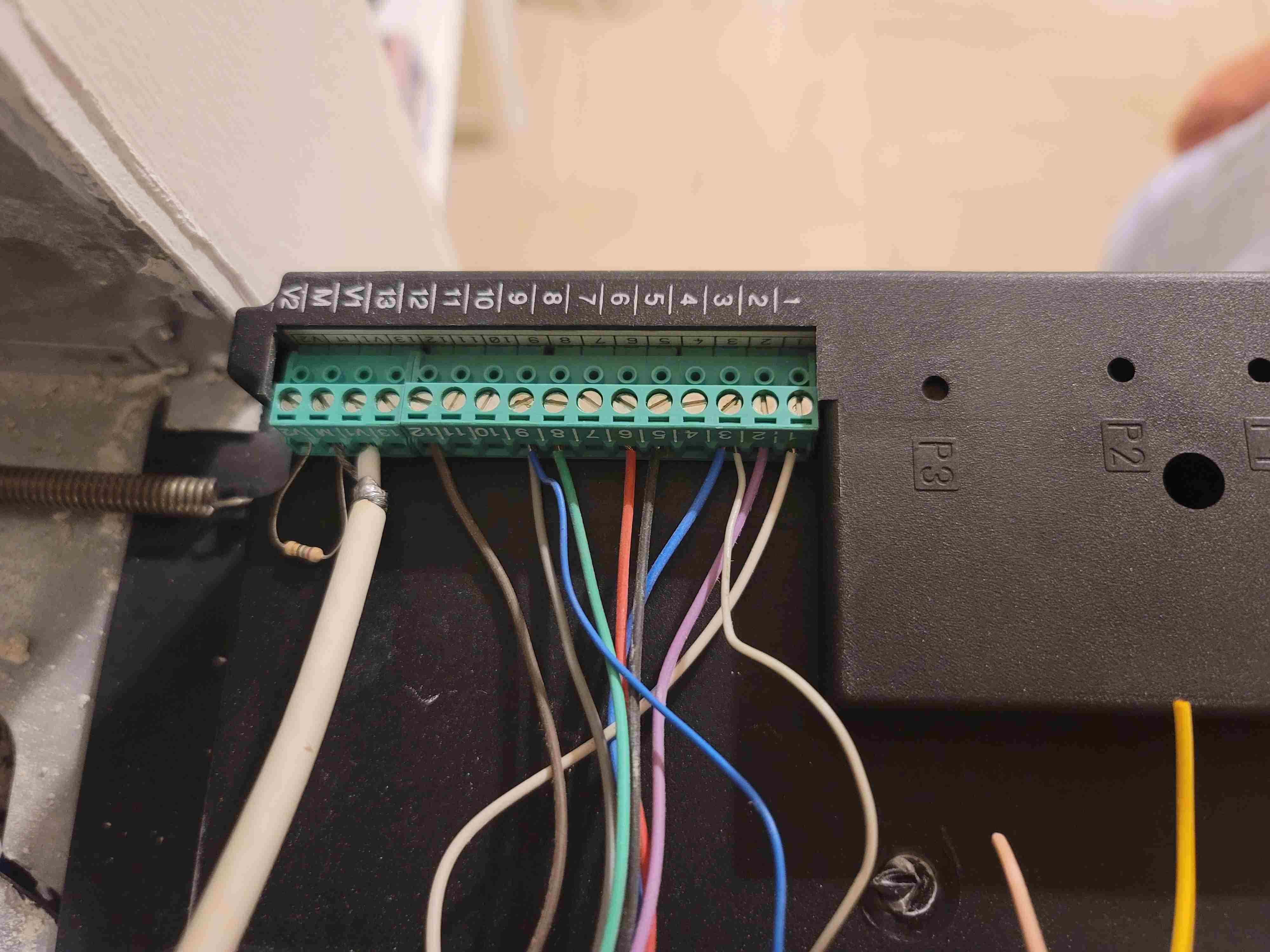

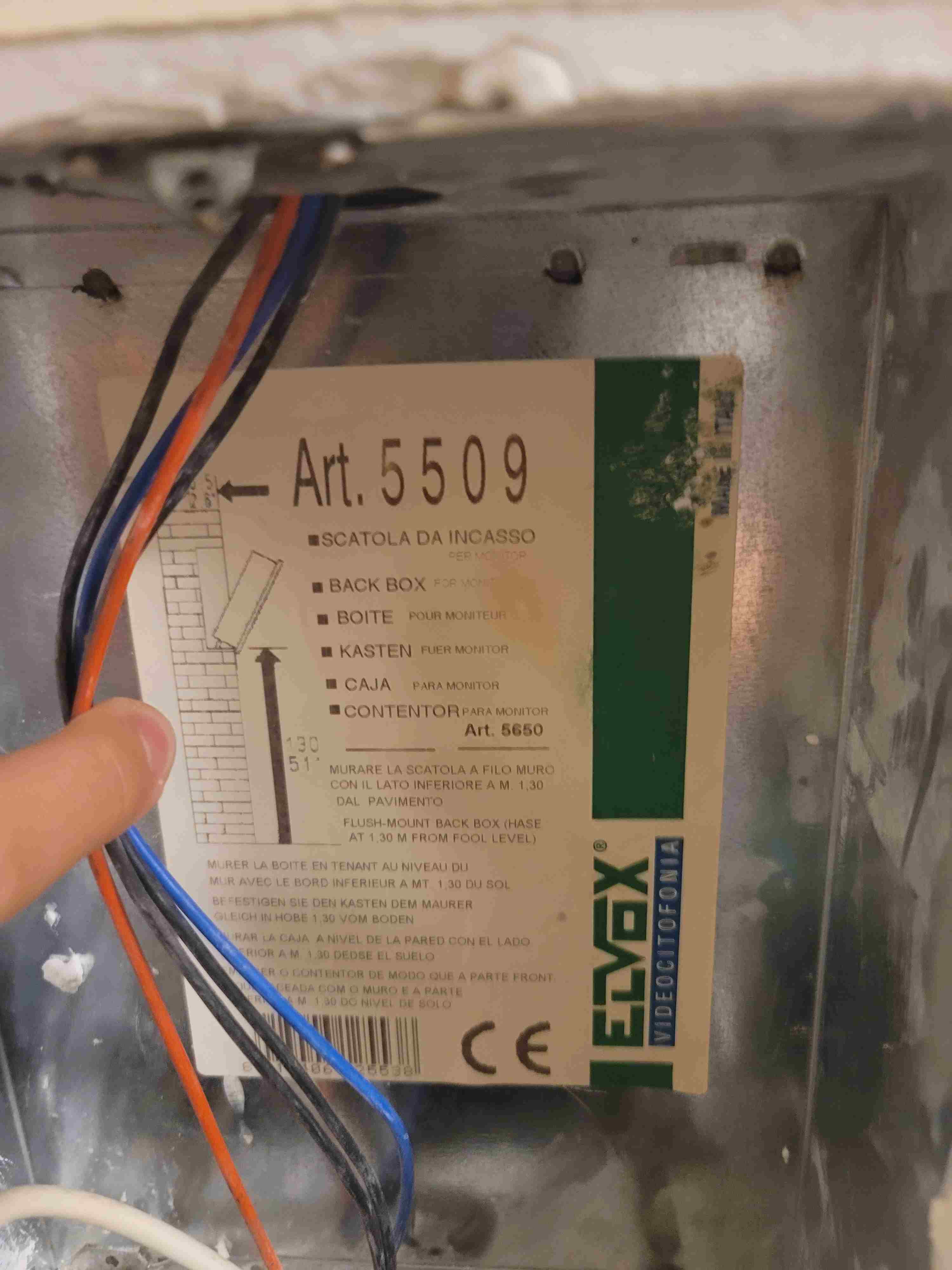

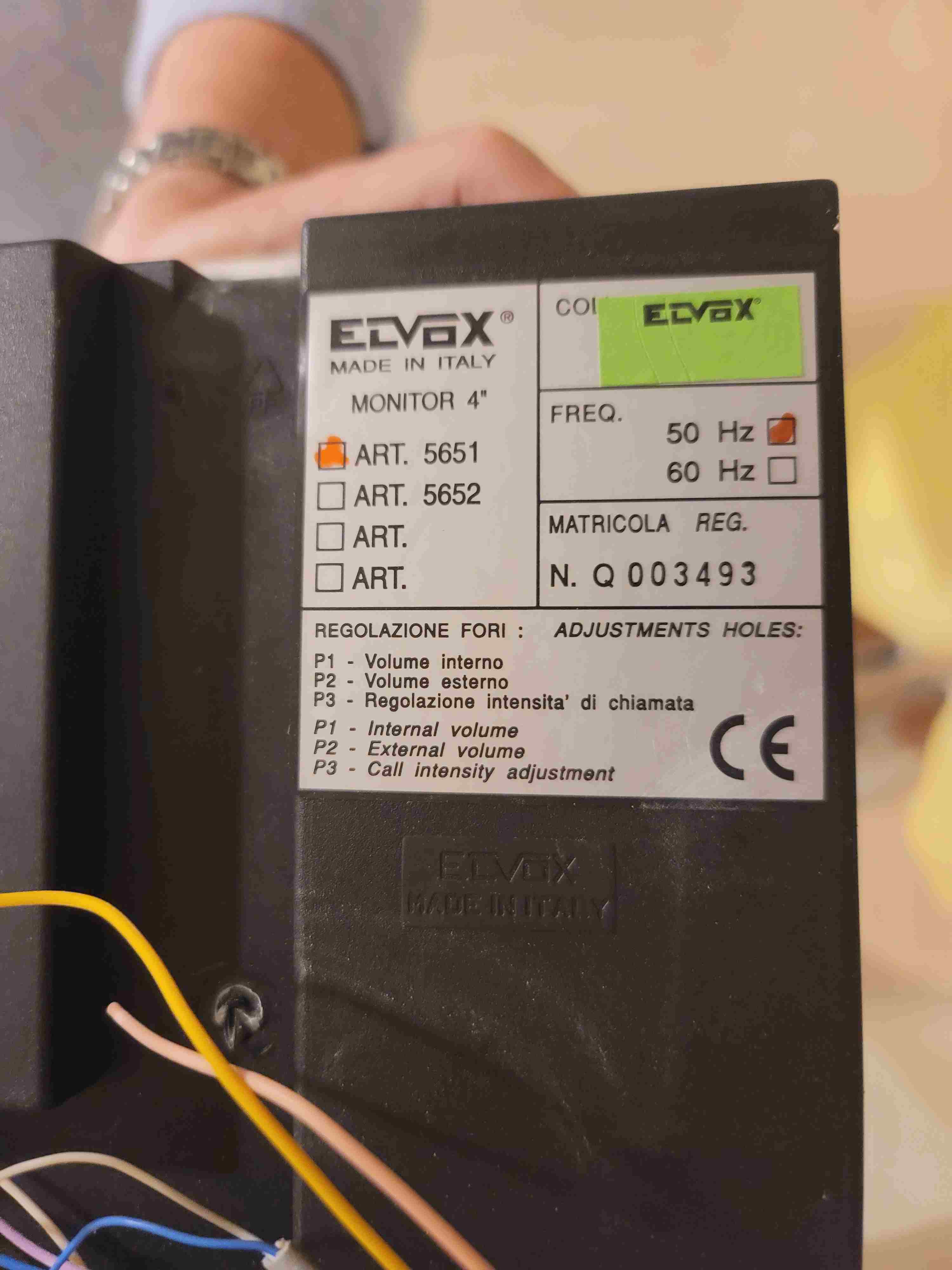

mipiaccionoitreni Inserito: 12 luglio 2022 Segnala Inserito: 12 luglio 2022 Ciao a tutti! Ho bisogno di aprire il portone condominiale tramite telefono. Per questo ho pensato ad uno dei tanti apriporta WiFi come questo https://www.amazon.it/Apriporta-Intelligente-Controllo-Compatibile-Assistant/dp/B07MV6LFMF che non fanno altro che chiudere il contatto come se si premesse il pulsante che completa il circuito. Ora il problema e' che il citofono e' alquanto vecchiotto. Si tratta di un Elvox 5651 del quale non trovo molte informazioni online. Qualcuno mi sa dire come posso farlo diventare smart? Il modulo andrebbe dietro il mio citofono, quindi devo collegarmi ai fili condominiali. Foto in allegato. Grazie in anticipo!
ROBY 73 Inserita: 12 luglio 2022 Segnala Inserita: 12 luglio 2022 (modificato) Ciao mipiaccionoitreni, 11 ore fa, mipiaccionoitreni ha scritto: Si tratta di un Elvox 5651 del quale non trovo molte informazioni online. https://www.vimar.com/irj/go/km/docs/z_catalogo/DOCUMENT/ZIS_S6I.53319.565.101_MI.pdf https://www.vimar.com/irj/go/km/docs/z_catalogo/DOCUMENT/S60.86902.SCH.SOS-ManualeSoundSystem-IT.pdf Collega il contatto COM-NO del "meross Wifi Apriporta Garage" tra i morsetti 3 e 9, dove tra l'altro sembra che ci sia già collegato qualcosa in più, oltre ai fili che arrivano dall'impianto condominiale. Naturalmente il dispositivo Wi-Fi dovrai alimentarlo da una fonte esterna e NON dal citofono. Facci sapere i risultati Modificato: 12 luglio 2022 da ROBY 73
mipiaccionoitreni Inserita: 14 luglio 2022 Autore Segnala Inserita: 14 luglio 2022 Perfetto grazie. Funziona tutto perfettamente con il collegamento fra il 3 e il 9
ROBY 73 Inserita: 15 luglio 2022 Segnala Inserita: 15 luglio 2022 30 minuti fa, mipiaccionoitreni ha scritto: Funziona tutto perfettamente con il collegamento fra il 3 e il 9 Ottimo allora, ciao prego
