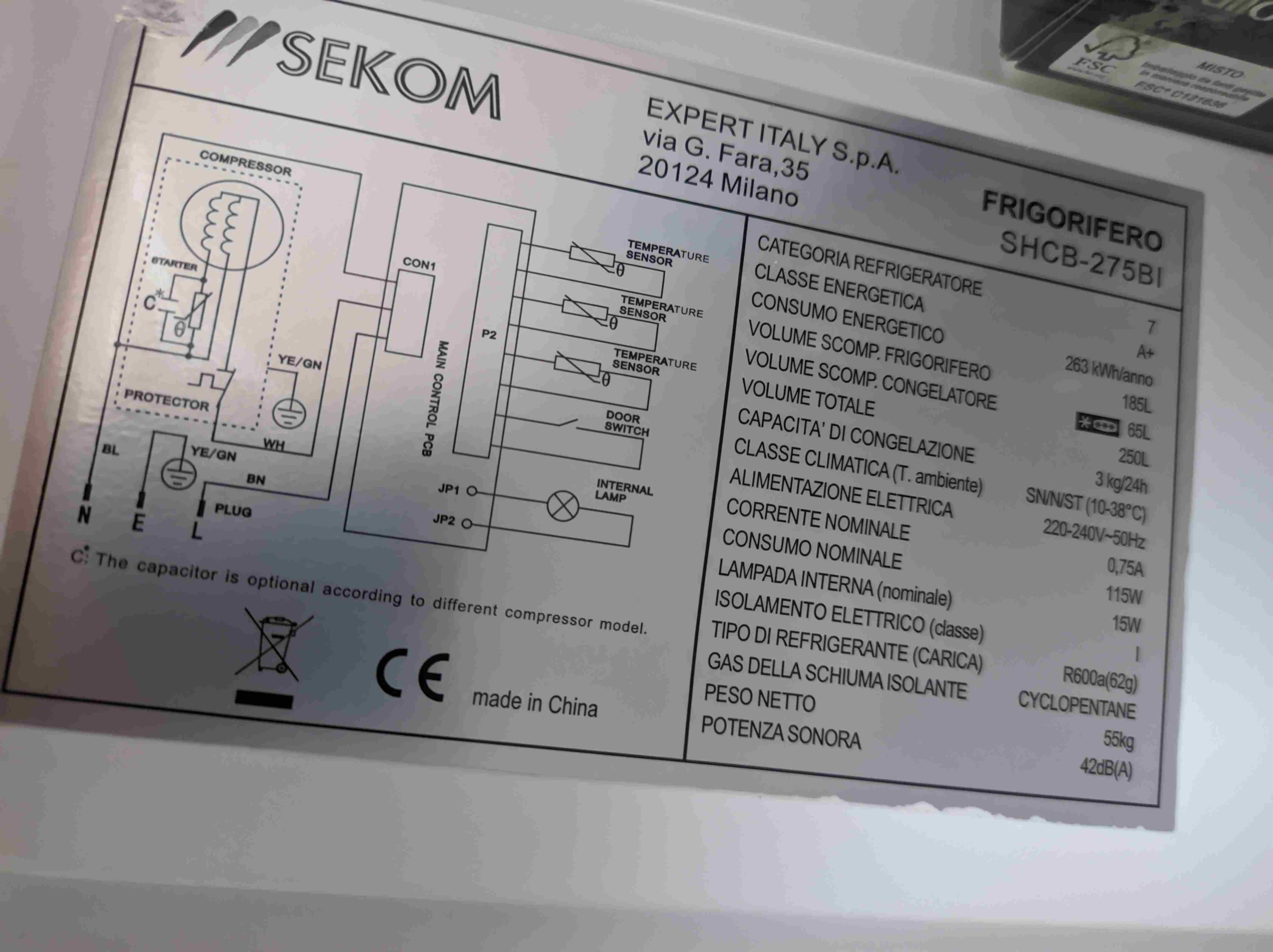

ricky81 Inserito: 14 luglio 2022 Segnala Inserito: 14 luglio 2022 (modificato) Ora che ho tempo a disposizione volevo provare a vedere con voi se fosse possibile riparare un frigo che avevo scollegato per molti mesi/anni perché non funzionante. Se non mi ricordo male ha completamente smesso di raffreddare la zona frigo, mentre per un po' la zona freezer ha continuato a funzionare per poi smettere anch'essa. Ora ho ricollegato il frigo alla presa elettrica, il frigorifero attacca e stacca subito dopo 3/5 secondi, poi passano 2 minuti e ci riprova con lo stesso comportamento all'infinito. Da notare che sulle guide del rivestimento interno del frigo del cassetto più basso (dove normalmente si mettono le verdure) avevo al tempo notato delle crepe che avevo alla male peggio coperto con nel nastro adesivo (quello nero da elettricista). Cosa posso fare per vedere quale sia/siamo le cause del malfunzionamento? Grazie. Il frigo è un Sekom SHCB-275B Modificato: 14 luglio 2022 da ricky81
Stefano Dalmo Inserita: 14 luglio 2022 Segnala Inserita: 14 luglio 2022 Il primo problema era di mancanza gas , ovviamente dovuto ad una perdita.. Poi magari non parte più perché se ha risucchiato aria , la pressione presente sul pistone ,blocca la partenza del motore . In entrambi i casi , Isola ecologica. 6 ore fa, ricky81 ha scritto: Se non mi ricordo male ha completamente smesso di raffreddare la zona frigo, mentre per un po' la zona freezer ha continuato a funzionare per poi smettere anch'essa. Ecco
ricky81 Inserita: 15 luglio 2022 Autore Segnala Inserita: 15 luglio 2022 Il 14/7/2022 alle 20:35 , Stefano Dalmo ha scritto: Il primo problema era di mancanza gas , ovviamente dovuto ad una perdita.. Poi magari non parte più perché se ha risucchiato aria , la pressione presente sul pistone ,blocca la partenza del motore . In entrambi i casi , Isola ecologica. Ecco Temevo il peggio, quindi non ha senso metterci su le mani. Capito. Grazie mille per la risposta.
