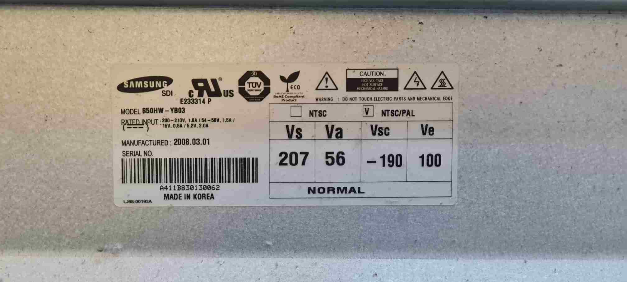

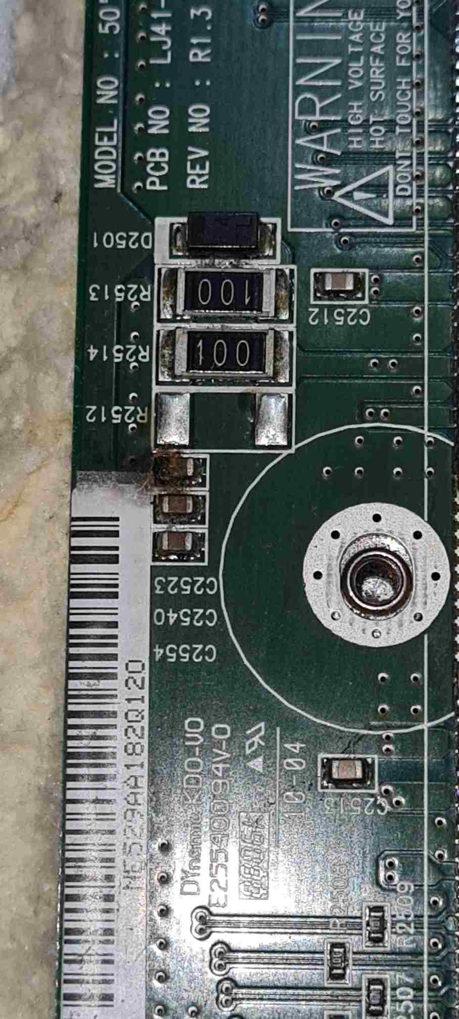

Schermo nero
BuonGiorno, ho un tv plasma 50 pollici samsung lo schermo è buio e LED acceso, si bruciano i condensatori sulla scheda buffer solo se collego i flat che arrivano dalla scheda logica, l'alimentazione rilevata all'ingresso della buffer è di 56volt, ho il dubbio che siano i chip Cof che purtroppo in questo modello sono imseriti sul flat e non sulla scheda, pubblico foto con il problema, avete suggerimenti o consigli? I diodi sono buoni. Grazie
WhatsApp Image 2022-07-15 at 10.22.38.jpeg
WhatsApp Image 2022-07-15 at 10.22.38 (1).jpeg
WhatsApp Image 2022-07-15 at 10.22.37.jpeg
  • 4 weeks later...
Fulvio Persano
Ciao e benvenuto.
Il 15/7/2022 alle 10:24 , Michele Bob ha scritto:
ho un tv plasma 50 pollici samsung
Se non posti almeno il modello, esatto e completo, sarà ancora più difficile aiutarti.
Riccardo Ottaviucci
ho un 42 probabilmente con lo stesso telaio,sul quale lavoro a tempo perso (cioè quasi mai),con l'alimentatore che non parte o qualcosa non lo fa partire. Potremmo parallelamente portare avanti prove e misure comparative ,ma non prima di settembre. Sentiamoci in MP
