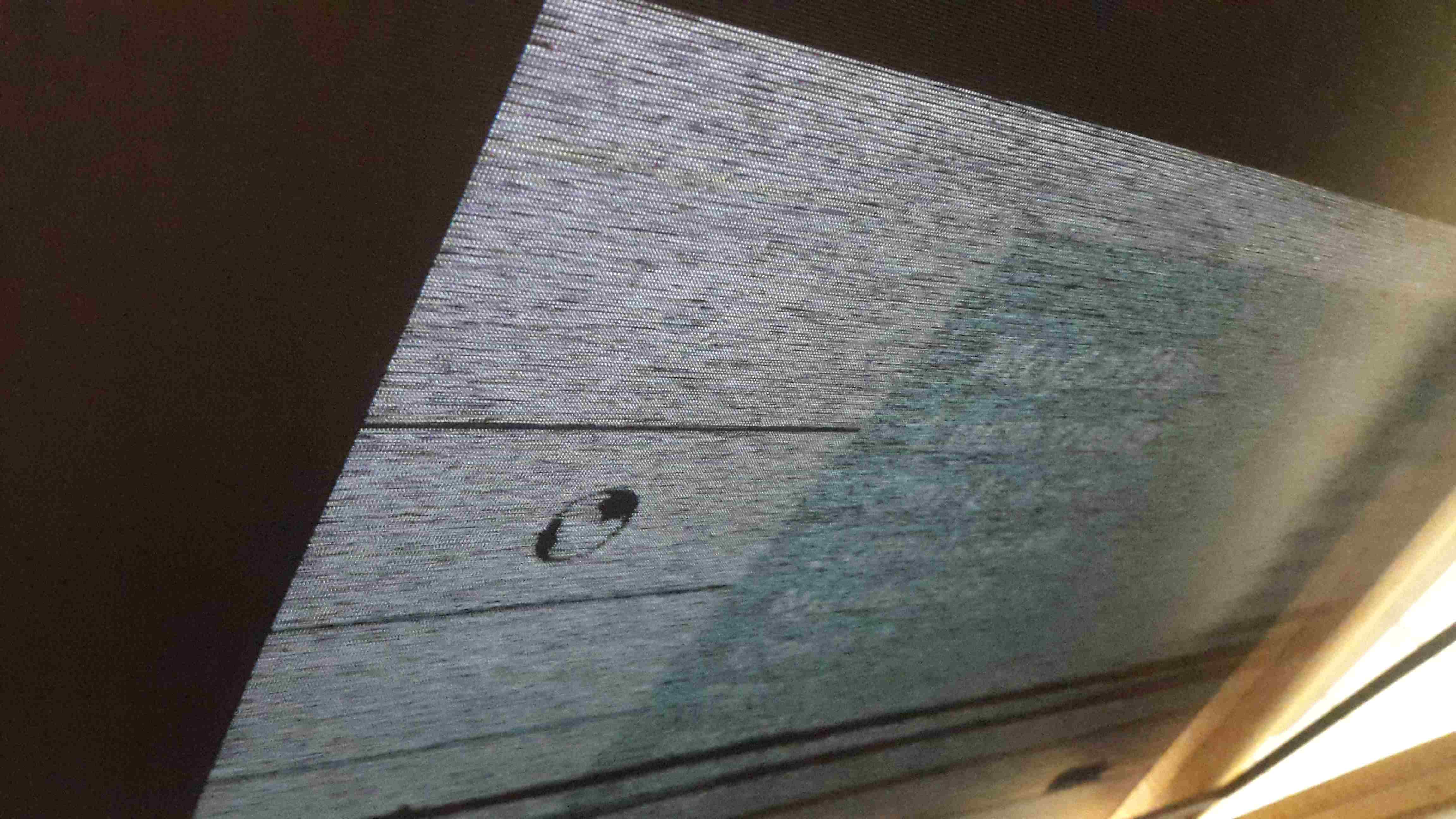

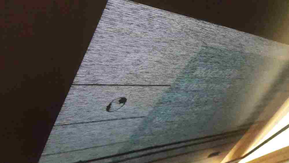

IB_Alberto22 Inserito: 15 luglio 2022 Segnala Inserito: 15 luglio 2022 Sto tribulando come Gigi123 nel 2013...accanimento terapeutico...la volevano buttare....ma si accende ... Non è alimentatore le tensioni sono giuste....vedo in rete che vendono usati non garantiti schede X e Y ma non saprei....allego una foto di come si vede sgranato il menù...magari un aiutino lo trovo Grazie Alberto
Riccardo Ottaviucci Inserita: 15 luglio 2022 Segnala Inserita: 15 luglio 2022 forse la Ysus è indiziata,ma non ho abbastanza casistica per esserne certo
3kek1 Inserita: 17 luglio 2022 Segnala Inserita: 17 luglio 2022 Mah.. veramente una foto cosi richiede uno sforzo di immaginazione notevole, perpendicolare al centro va fatta...
