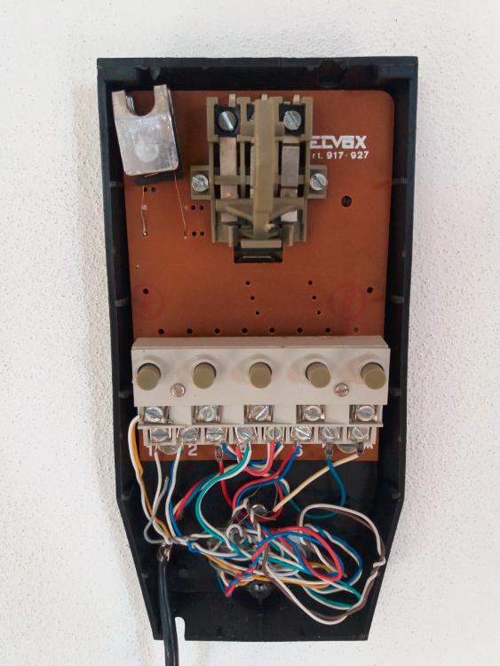

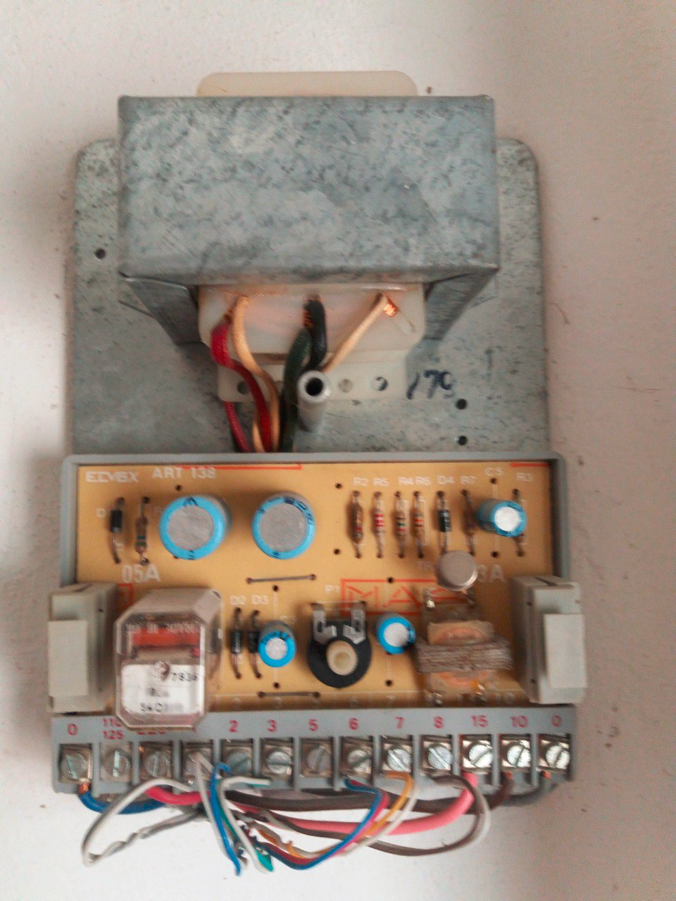

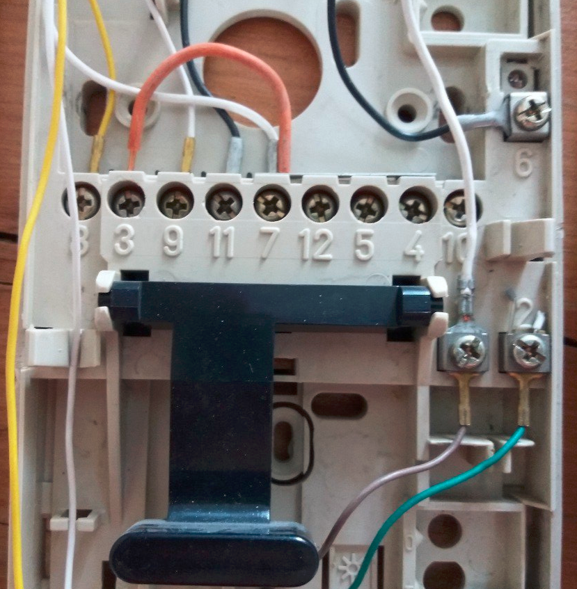

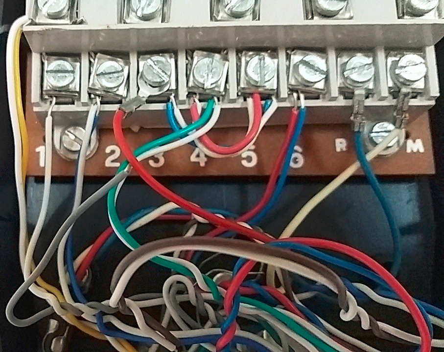

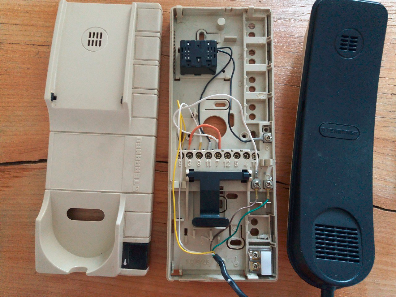

Ciao a tutti.
Mi sto dilettando nella sostituzione di una cornetta di un vecchissimo citofono Elvox Art.138 con un citofono Terraneo, penso sia un 600 ma non conosco la sigla precisa.
Questa la foto dell'alimentatore Elvox
Intanto secondo voi c'è qualche motivo tecnico per cui i fili debbano partare a coppie dai morsetti e arrivino accoppiati nelle varie cornette? Secondo me fanno solo casino.
Questa invece la morsettiera della cornetta.
Dell'Elvox Art. 138 sembra non ci siano tracce in tutta Internet ma ho fatto un po' di prove e penso di aver capito il significato di quasi tutti i morsetti.
- Filo giallo in alto a dx - comune apriporta e ronzatore
- Morsetto 1 con filo grigio (in realtà solo il bianco della coppia) - ?
- Morsetto 2 con filo blu - ?
- Morsetto 3 con filo rosso ponticellato a 4 e 5 - comune fonia
- Morsetto 4 con filo verde - apriporta
- Morsetto 6 con fili blu e rosso (blu e rosso???) - ronzatore
- Morsetto R con filo blu - altoparlante
- Morsetto M con filo bianco - microfono.
Non so se può essere utile saperlo ma al campanello sono attaccati tre citofoni di tre appartamenti diversi.
A questo punto dovrei sostituire la sola cornetta con un Terraneo 600 ma di questo ho scoperto pochissimo.
- Morsetto 1 - microfono su cui dovrei collegare il filo ex morsetto M
- Morsetto 2 - altoparlante su cui dovrei collegare il file ex morsetto R.
Il gioco ora sarebbe quello di capire quali altri cavi devo attaccare al Terraneo per ottenere la fonia completa e l'apriporta.
Maurizio Colombi
15 minuti fa, epik ha scritto:
ma di questo ho scoperto pochissimo.
Allora:
1 e 2 fonica
3 comune
6 ronzatore
T apriporta
Questo è Tersystem e quindi anche il tuo 600.
Ciao epik,
6 ore fa, epik ha scritto:
Dell'Elvox Art. 138 sembra non ci siano tracce in tutta Internet ma ho fatto un po' di prove e penso di aver capito il significato di quasi tutti i morsetti.
Questa è la comparazione;
ELVOX                LT Terraneo
- morsetto 1         = morsetto 2       = Altoparlante                               = coppia bianco / grigio, (presumo che il grigio si sia semplicemente spezzato, mi sembra di vedere un secondo filo di rame sotto al morsetto 1);
- morsetto 2         = morsetto 1       = Microfono                                   = coppia bianco / blu;
- morsetto 3         = morsetto 3       = Comune fonica                           = coppia bianco / verde;
- morsetto 4         = morsetto 4       = Comune pulsante apri cancello  = coppia bianco / verde;
- morsetto 5         = morsetto 11      = Comune ronzatore                     = coppia bianco / verde;
- morsetto 6         = morsetto 6       = Ronzatore                                   = coppia rosso / blu;
- morsetto 7         = morsetto T       = Apri cancello                               = coppia bianco / arancio.
6 ore fa, epik ha scritto:
- Morsetto R con filo blu - altoparlante
- Morsetto M con filo bianco - microfono.
Quelli su R ed M sono i fili che vanno nella cornetta, non devi nemmeno toccarli.
6 ore fa, epik ha scritto:
Intanto secondo voi c'è qualche motivo tecnico per cui i fili debbano partare a coppie dai morsetti e arrivino accoppiati nelle varie cornette? Secondo me fanno solo casino.
Magari per tutti i vecchi impianti citofonici avessero usato le coppie complete, se guardi bene sono intrecciati appositamente, infatti si usavano cavi cito-telefonici dove ogni coppia porta una linea telefonica e per gli impianti citofonici si possono usare le coppie complete per aumentare la sezione.
Modificato: da ROBY 73
Aggiungo un paio di cose che mi sono dimenticato din scrivere prima:
6 ore fa, epik ha scritto:
Mi sto dilettando nella sostituzione di una cornetta di un vecchissimo citofono Elvox Art.138
Il 138 è alimentatore e serve per impianti con citofoni intercomunicanti, ma nel tuo caso la funzione non è stata usata.
Negli anni è stato sostituito dal 838 e successivamente quando circa una decina di anni fa Elvox è stata assorbita da Vimar è diventato 0838:
https://shop.puntoluce.net/open2b/var/product-files/3204.pdf
ma il funzionamento ed i collegamenti sono pressoché identici.
24 minuti fa, ROBY 73 ha scritto:
- morsetto 7         = morsetto T       = Apri cancello                               = coppia bianco / arancio.
Naturalmente sul LT Terraneao il morsetto "T" non c'è, devi usare uno dei due morsetti del pulsante in basso a destra e nell'altro morsetto dello stesso pulsante, fai un ponte con la coppia bianco / verde com'era nell'Elvox tra i morsetti 3-4-5
Intanto grazie a @ROBY 73 per la risposta così esauriente.
Ho seguito le istruzioni e la situazione è:
- ronzatore ok
- apriporta ok
- parte fonica (microfono e altoparlante) non va
Ricapitolo la situazione attuale dei collegamenti della fonia per capire se ho sbagliato qualcosa.
Morsetto 1
Ho collegato la coppia bianco/blu (ex morsetto 2 dell'Elvox)
Ho il marrone che va alla cornetta
Ho un ponticello che va al 7 e che poi va al 3 (comune fonica)
Morsetto 2
Ho collegato la coppia bianco/grigio (ex morsetto 1 dell'Elvox)
Ho il verde che va alla cornetta
Morsetto 9
Ho un bianco che va alla cornetta
Morsetto 8
Ho un giallo che va alla cornetta
C'è qualcosa di sbagliato?
13 ore fa, epik ha scritto:
.............C'è qualcosa di sbagliato?
Ci faccio caso solo adesso ingrandendo di più la foto, il fatto è che tutti quei fili giallo 8, bianco 9, nero 11, rosso 3-7, vanno tutti in ponte tra loro e tutti riferiti al comune coppia bianco / verde, di solito c'è una lamella metallica che li unisce tutti come quella più a destra dal 7 a 4.
Quindi collegali tutti assieme, oppure fai dei ponti con un pezzo di filo o meglio ancora sposta la lamella esistente e li unisci tutti in "un colpo solo", vedi tu come vai meglio.
Facci sapere il risultato
Ciao @ROBY 73
Sono arrivato alle tue stesse conclusioni. Cioè non le stesse in reatlà ma avevo il sospetto che le connessioni interne del citofono potessero essere state taroccate in qualche modo.
Non avendo alcun tipo di schema ho fatto la cosa più semplice del mondo: ho preso un altro terminale (ne ho una piccola montagna risultato della ristrutturazione di una vecchia casa) l'ho aperto e scoperto che le connessioni interne erano differenti.
Speranzoso che questo fosse cablato come appena uscito dalla fabbrica ho seguito per tue indicazioni per i collegamenti e ora funziona tutto a meraviglia.
Grazie ancora!!!!
6 ore fa, epik ha scritto:
...............e ora funziona tutto a meraviglia.
Ottimo allora, l'importante è questo, ciao prego di niente
