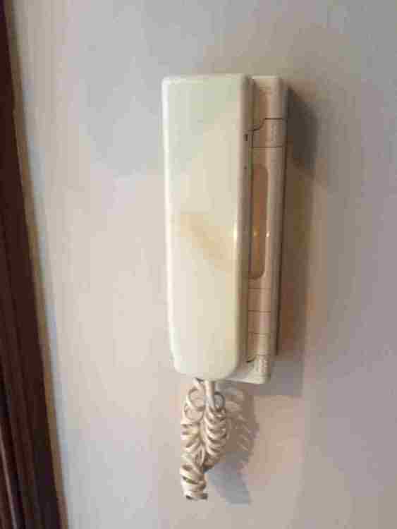

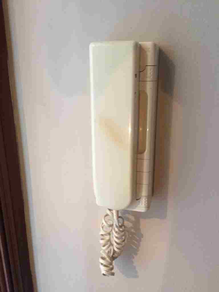

galone Inserito: 19 luglio 2022 Segnala Inserito: 19 luglio 2022 Ciao a tutti avrei bisogno di sapere con che citofono urmet posso sostituire questo citofono ,fedi foto, che penso sia un 1130. Questo impianto è installato su tre villette a schiera e ogni villetta ha 1 videocitofono e 4 citofoni. Potete darmi anche la corrispondenza dei morsetti. Grazie
ROBY 73 Inserita: 19 luglio 2022 Segnala Inserita: 19 luglio 2022 Ciao galone, 14 ore fa, galone ha scritto: avrei bisogno di sapere con che citofono urmet posso sostituire questo citofono ,fedi foto, che penso sia un 1130. Ma perché devi / vuoi cambiarlo? Perché non funziona o per un semplice fatto estetico? Inoltre, se devi cambiarlo perché non funziona, cos'è che non funziona di preciso? Nulla di nulla, oppure qualcosa va bene? 14 ore fa, galone ha scritto: Potete darmi anche la corrispondenza dei morsetti. In teoria devi cambiarlo con un altro 1130/16, però per sicurezza aprilo e facci vedere i collegamenti, magari è un altro sistema piuttosto che un analogico. 14 ore fa, galone ha scritto: Questo impianto è installato su tre villette a schiera e ogni villetta ha 1 videocitofono e 4 citofoni. Se lo cambi perché non funziona, eventualmente prima di comprarlo, magari inutilmente, prova ad invertirlo con uno degli altri tre e vedi se funziona, magari c'è solo un filo rotto.
galone Inserita: 20 luglio 2022 Autore Segnala Inserita: 20 luglio 2022 (modificato) Grazie ROBY 30 no sono 3 e li voglio cambiare perchè come da foto sono diventati gialli e le capsule gracchiano. Potrei anche cambiare la scocca e il filo cornetta. ma non so se si vendono questi ricambi Modificato: 20 luglio 2022 da galone
ROBY 73 Inserita: 20 luglio 2022 Segnala Inserita: 20 luglio 2022 2 ore fa, galone ha scritto: Potrei anche cambiare la scocca e il filo cornetta. ma non so se si vendono questi ricambi Non so se esistano i ricambi, ma credo che non ne varrebbe proprio la pena. L'unica cosa che puoi recuperare sono i pulsanti interni per la chiamata intercomunicante
galone Inserita: 21 luglio 2022 Autore Segnala Inserita: 21 luglio 2022 Ok grazie quando li sostituirò ti mando una foto dei fili
ROBY 73 Inserita: 21 luglio 2022 Segnala Inserita: 21 luglio 2022 7 ore fa, galone ha scritto: quando li sostituirò ti mando una foto dei fili Ok, quando vuoi
