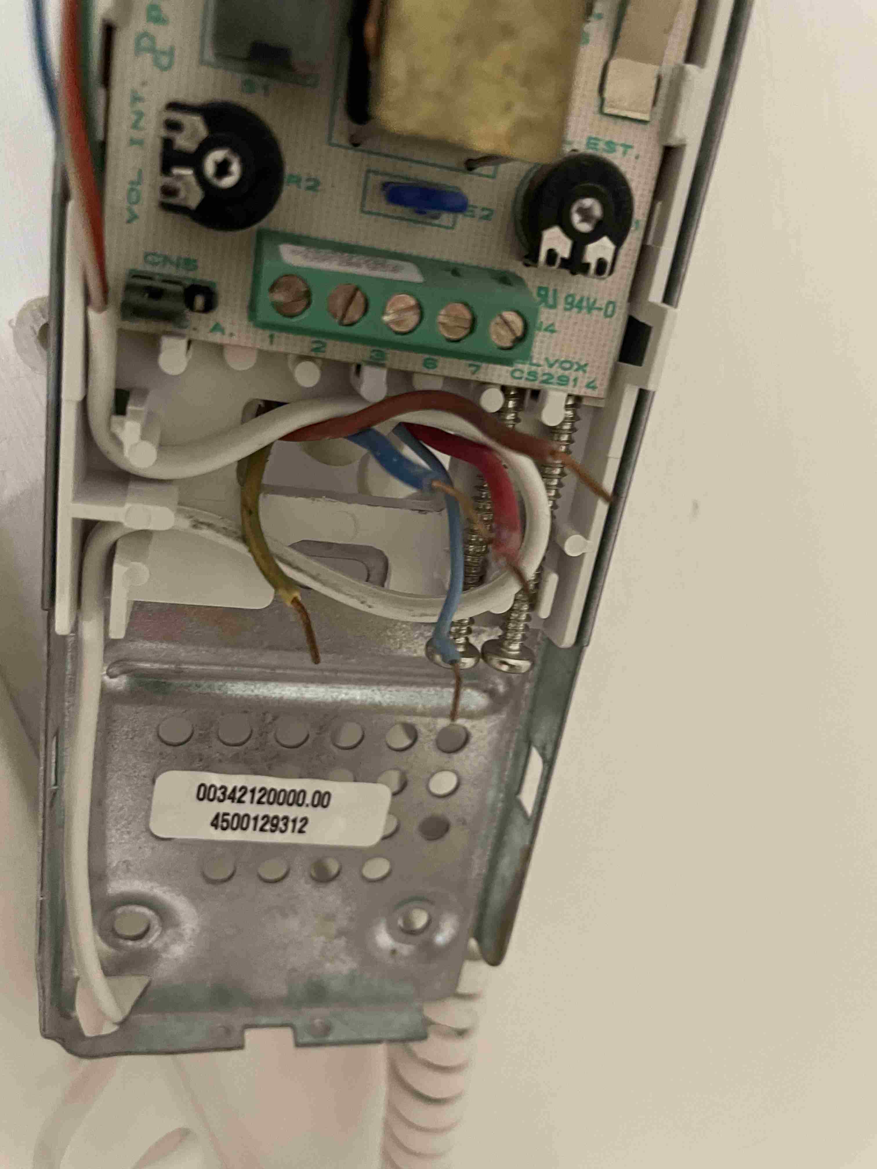

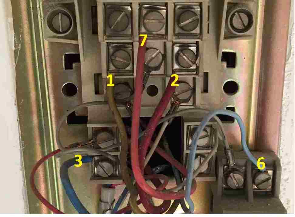

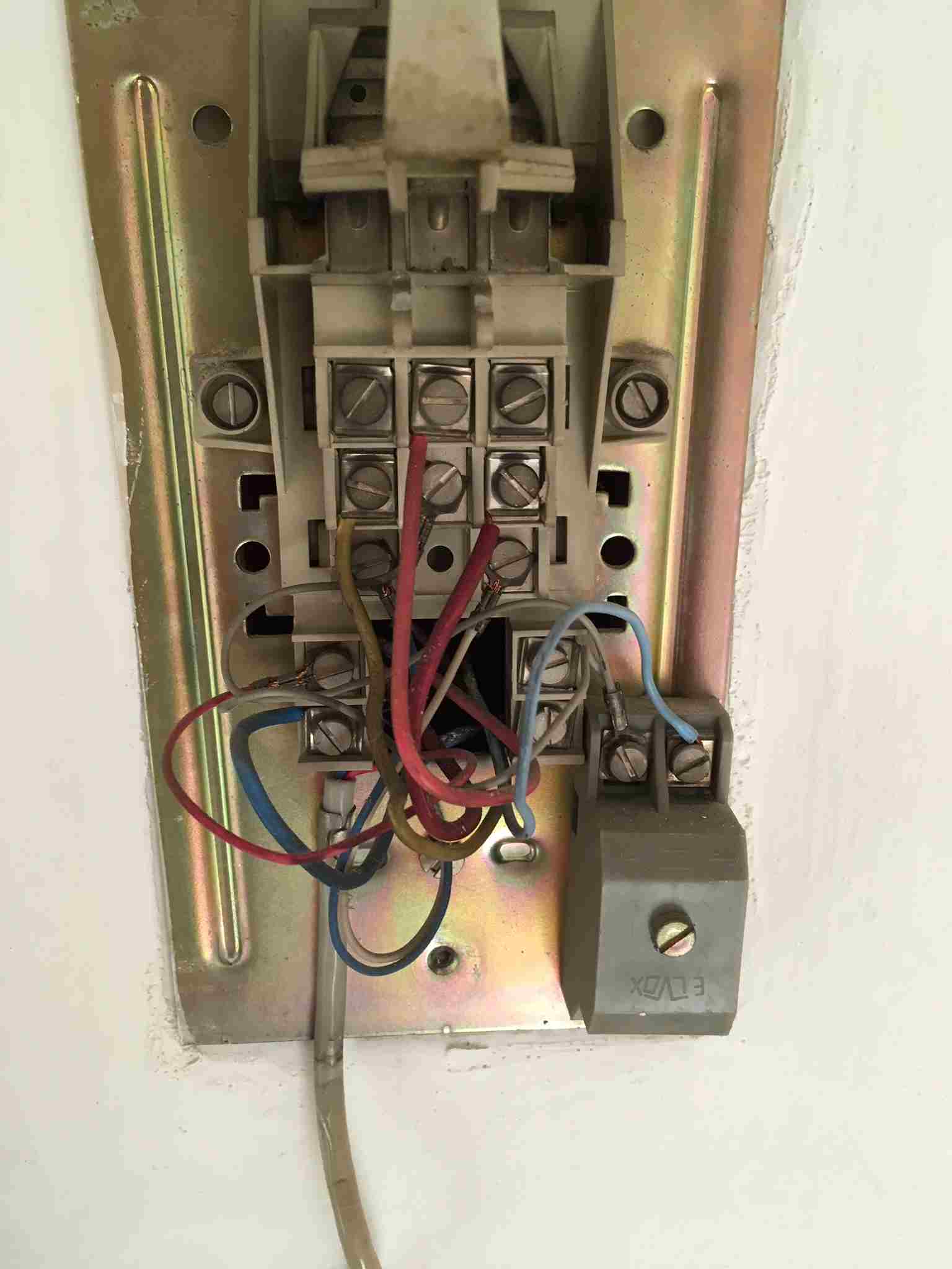

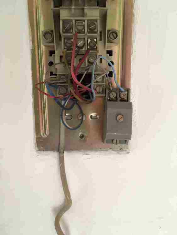

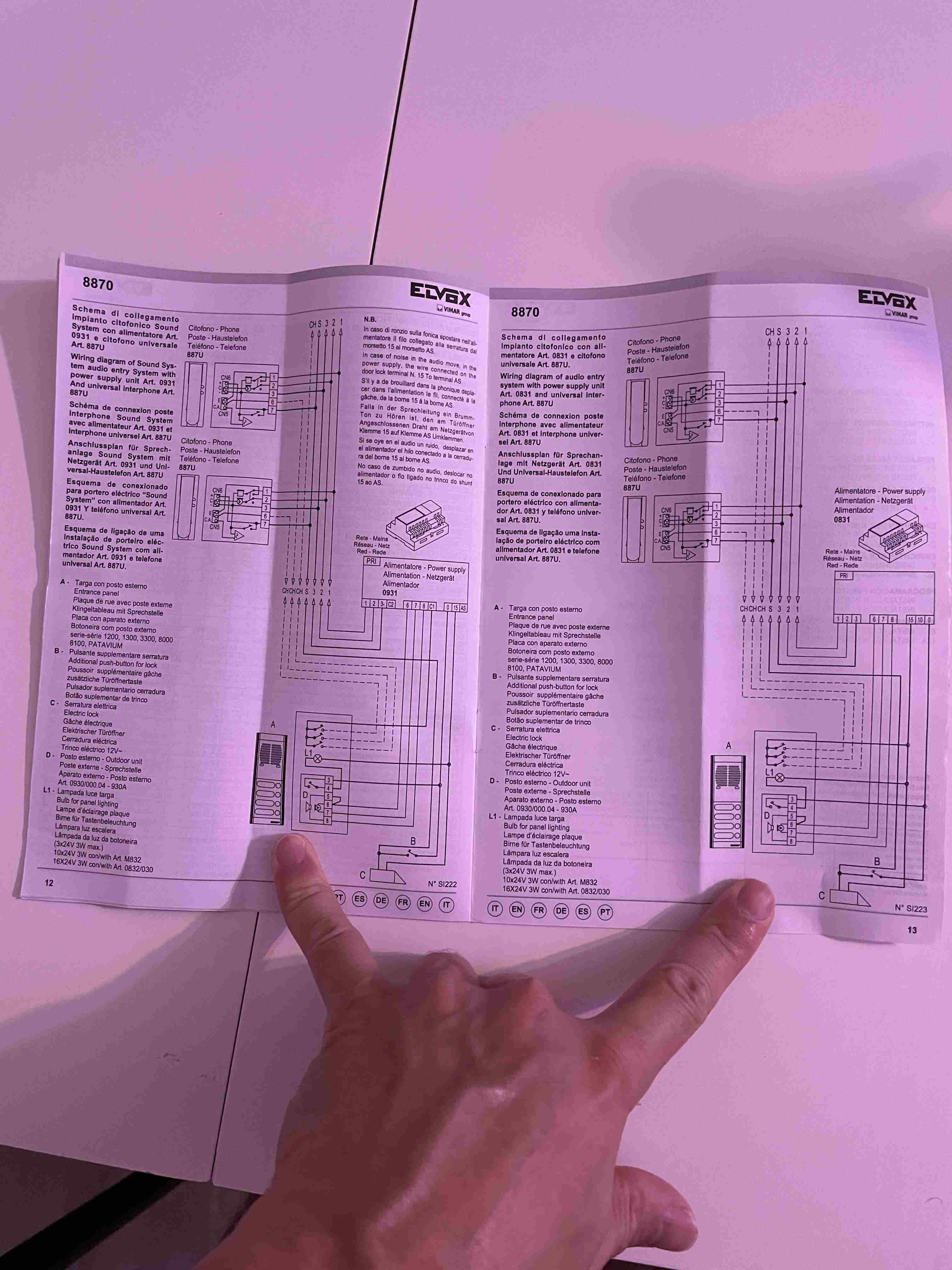

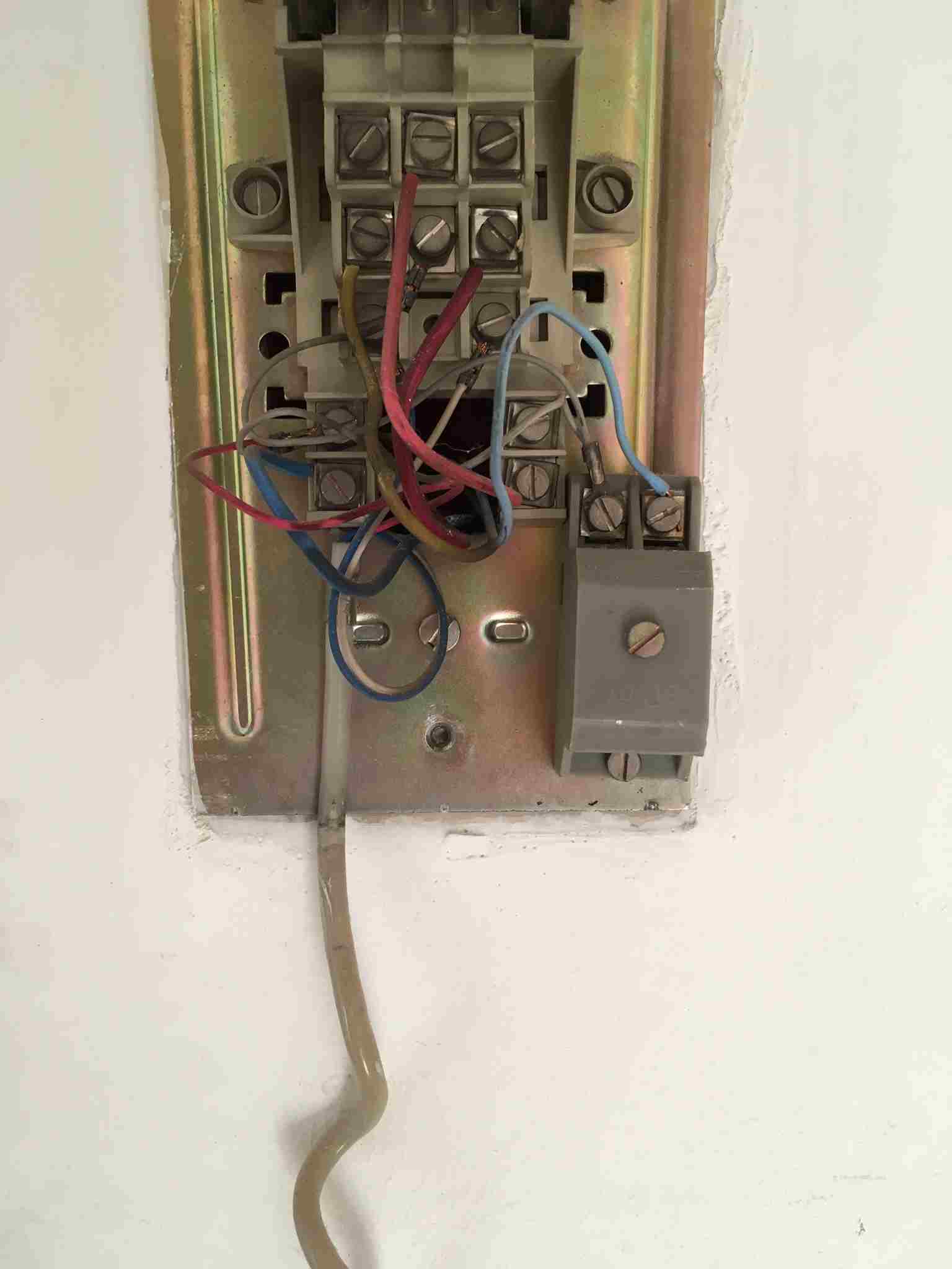

Ciao ragazzi,non riesco a sostituire un vecchio citofono anni 70 con un nuovo elvox 8870. Allego schema elettrico del nuovo e foto del vecchio citofono e del nuovo se qualcuno riesce ad aiutarmi. Grazie mille
Ciao Riccardopiz,
2 ore fa, Riccardopiz ha scritto:
non riesco a sostituire un vecchio citofono anni 70 con un nuovo elvox 8870.
Quello nuovo è un 887U che fa parte della famiglia del 8870, comunque non importa, in giallo i morsetti dove vanno collegati i fili:
Facci sapere i risultati
Modificato: da ROBY 73
Funziona tutto! Grazie mille sei il mio eroe!
12 ore fa, Riccardopiz ha scritto:
Funziona tutto!
Ottimo l'importante è questo, ciao prego
