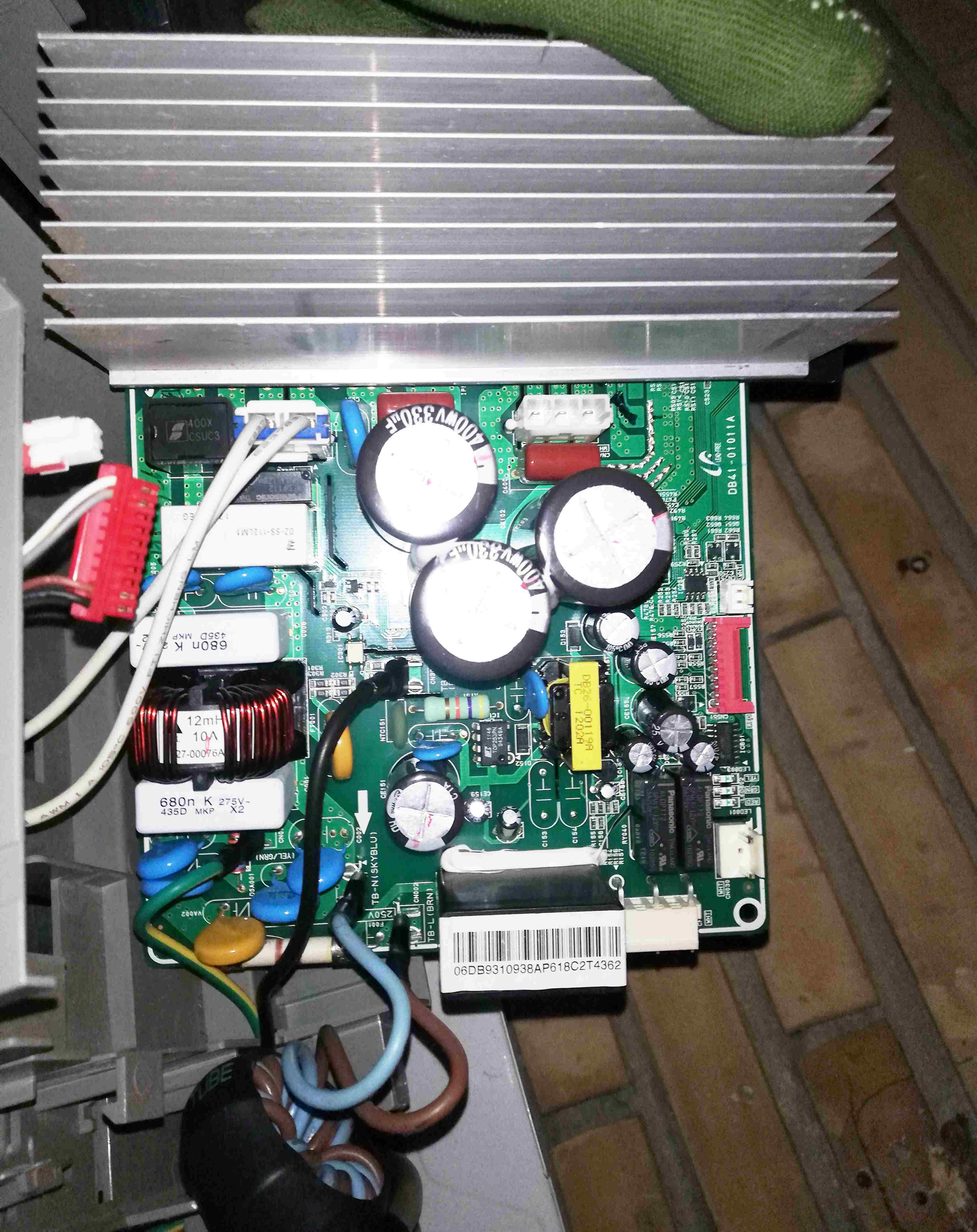

test461
Scheda DB41-01011a Condizionatore inverter Samsung Problema tensione su connettore ventola e valvola 4 vie
Ho un problema con un Condizionatore Samsung Inverter con PCB DB41-01011a.
Il Condizionatore parte regolarmente, anche i Led dell’unita’ esterna sono regolari, ma la ventola esterna AC (3 fili) non parte.
Ho controllato sul connettore della PCB esterna e non arriva la 220V ne al connettore della ventola e nemmeno a quella della valvola a 4 vie.
Ho controllato i 2 rete’ ALDP112 Panasonic presenti sulla PCB e sono funzionanti come anche il condensatore da 450VAC 50/60HZ 1.5uF.
In pratica non arriva corrente 12v ai 2 rete' che attivano ventola e valvola.
Potreste darmi qualche suggerimento per risolvere ?
Grazie a tutti per l’aiuto.
