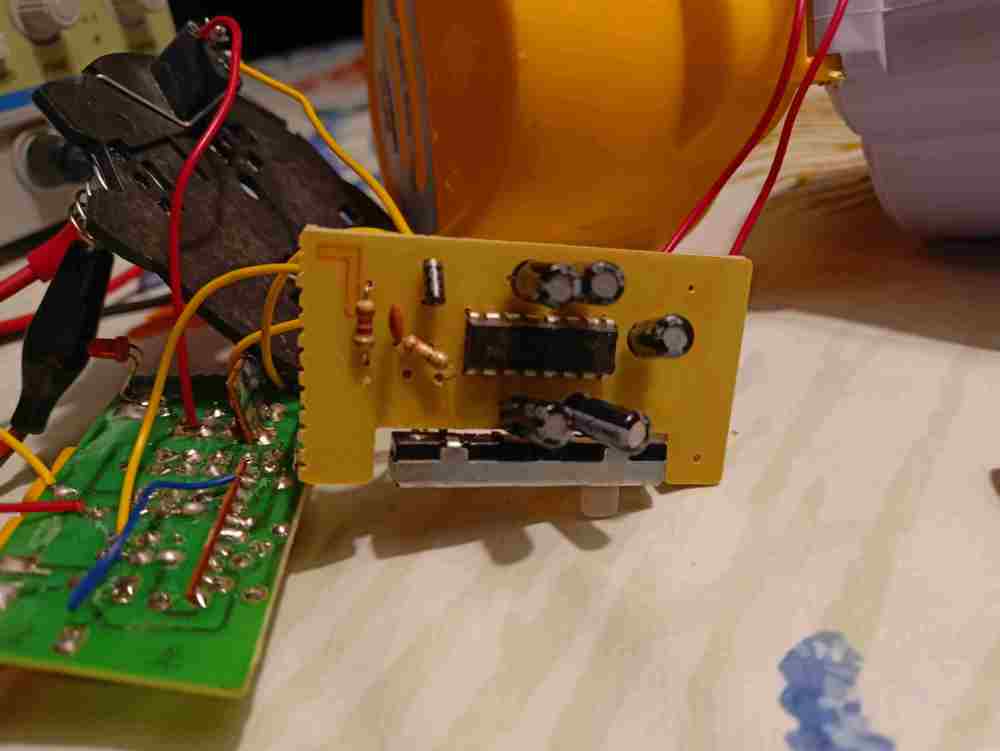

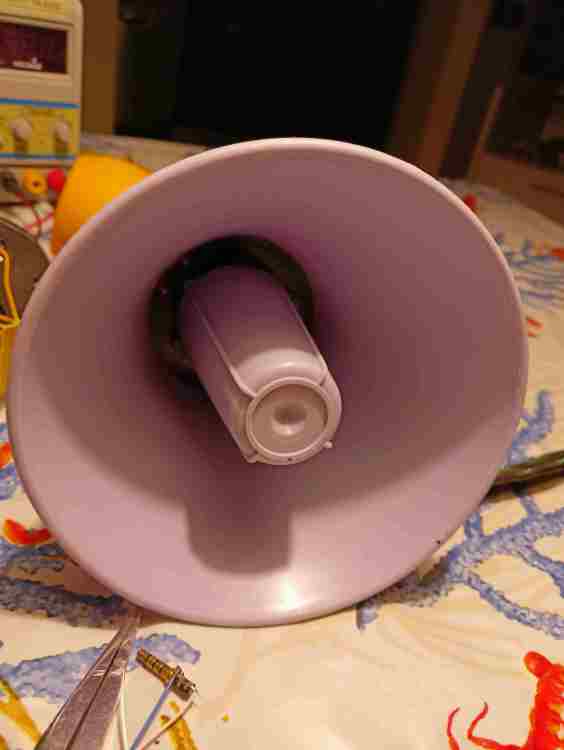

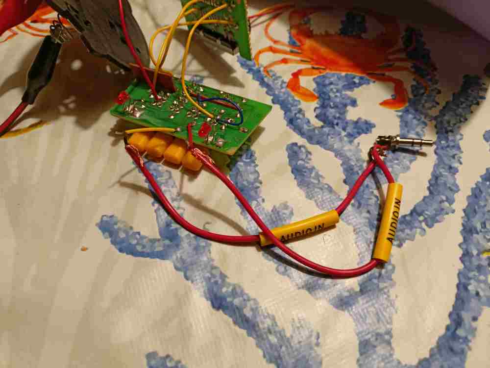

Aggiunta imput jack audio ad un megafono amatoriale
Buonasera,
mi è venuto in mente di aggiungere l'ingresso del jack audio ad un megafono comprato dai cinesi per 10€ (la marca è Huanquidanzi) con amplificatore TEA2025n. Da non esperto in questo campo intuitivamente ho collegato i corrispettivi cavi del jack al + e - del microfono. Ma poi informandomi meglio ho anche letto che bisognerebbe inserire un resistore da 100K o meno, come illustra questa guida: https://www.instructables.com/Megaphone-Audio-Input/ . Addidrittura consiglia di saldare i cavi del jack al posto della scheda in cui è presente la memoria che contiene la musichetta interna. Quale sarebbe la via migliore nel mio caso, collegarmi al posto della scheda oppure alla linea del microfono?
Resto in attesa, inoltre allego le immagini del mio megafono e delle modifiche che ho eseguito.
