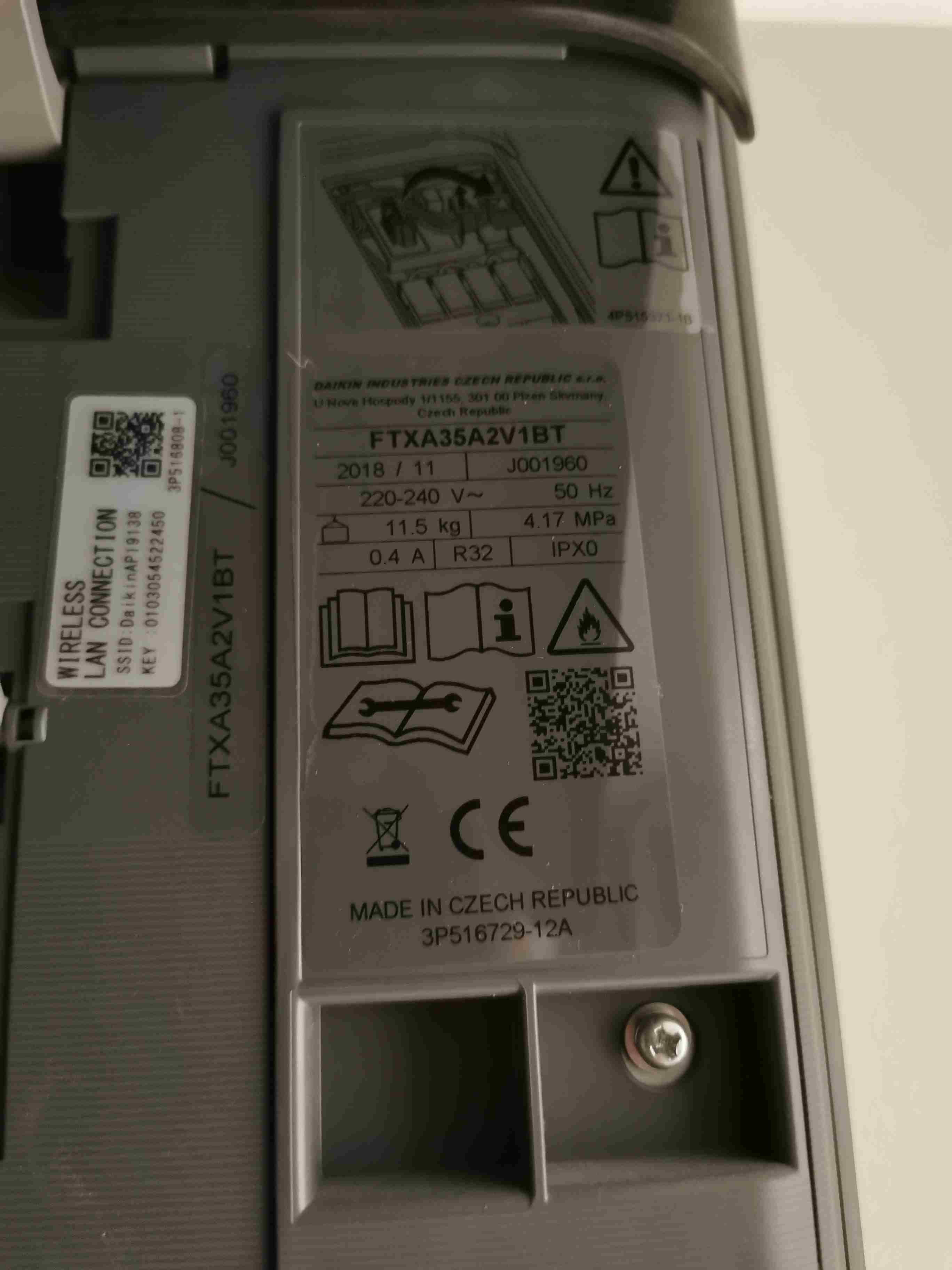

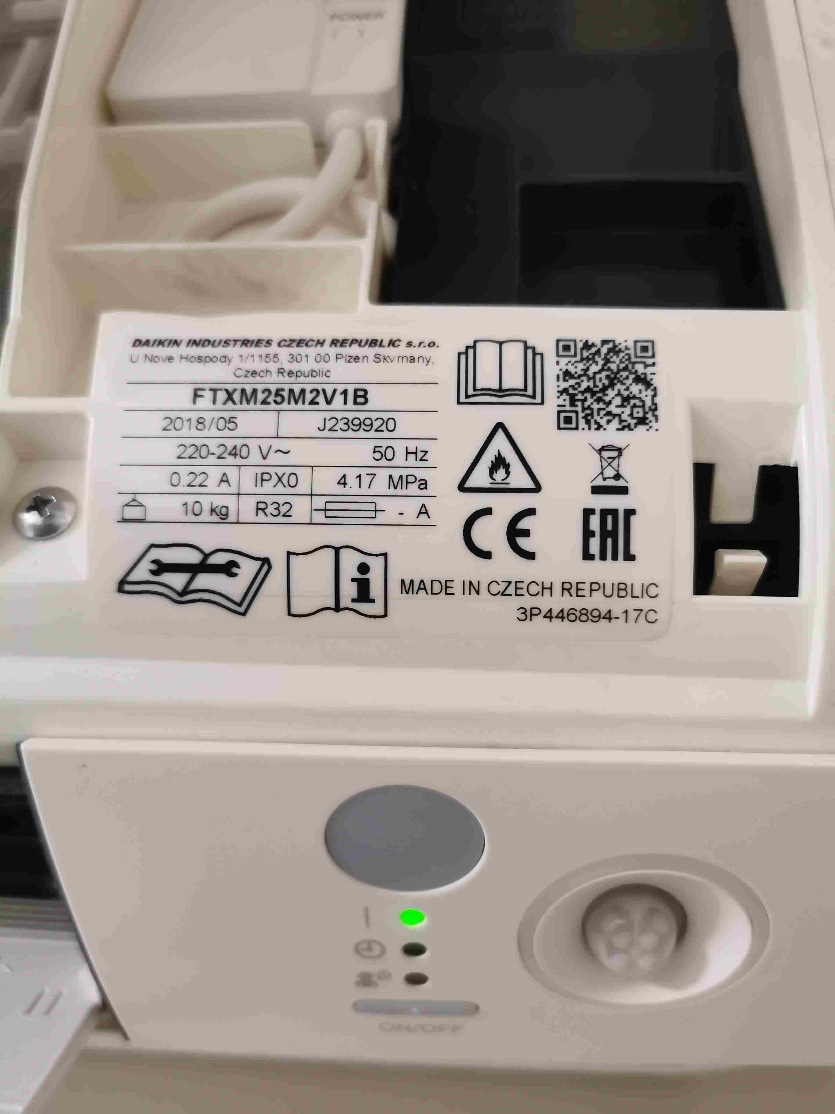

Split Daikin regolazione temperatura grossolana
Destro.sinistro
Ciao a tutti, a casa ho un sistema multisplit Daikin r32 con 2 split uno é FTXA35A2V1BT mentre l'altro è FTXM25M2V1B. Ho il sistema WiFi Daikin controller che a macchine spente mi da sempre differenza di 2o 3 gradi in più il 35mila. Avendo un sistema di termometri nelle 2 stanze rilevo sempre un omogeneità di temperatura nel ordine di 1 grado che oscilla a seconda del ora del giorno.
IL MIO PROBLEMA IN BREVE DOPO QUESTO PREAMBOLO E CHE, la sera imposto il 25 mila a 27 gradi che essendo la temperatura esterna a 30 gradi costanti circa consentirebbe un gradevole alternarsi del condizionatore, senza congelare.
Ora il problema è che spesso il condizionatore non si avvia e la temperatura sale anche a 28 28,5 gradi e mezzo e per ripartire sia il ventilatore ed il compressore devo abbassare la temperatura a 25 gradi, con tutti gli scompensi di comfort.
Ma è normale così? Grazie.
