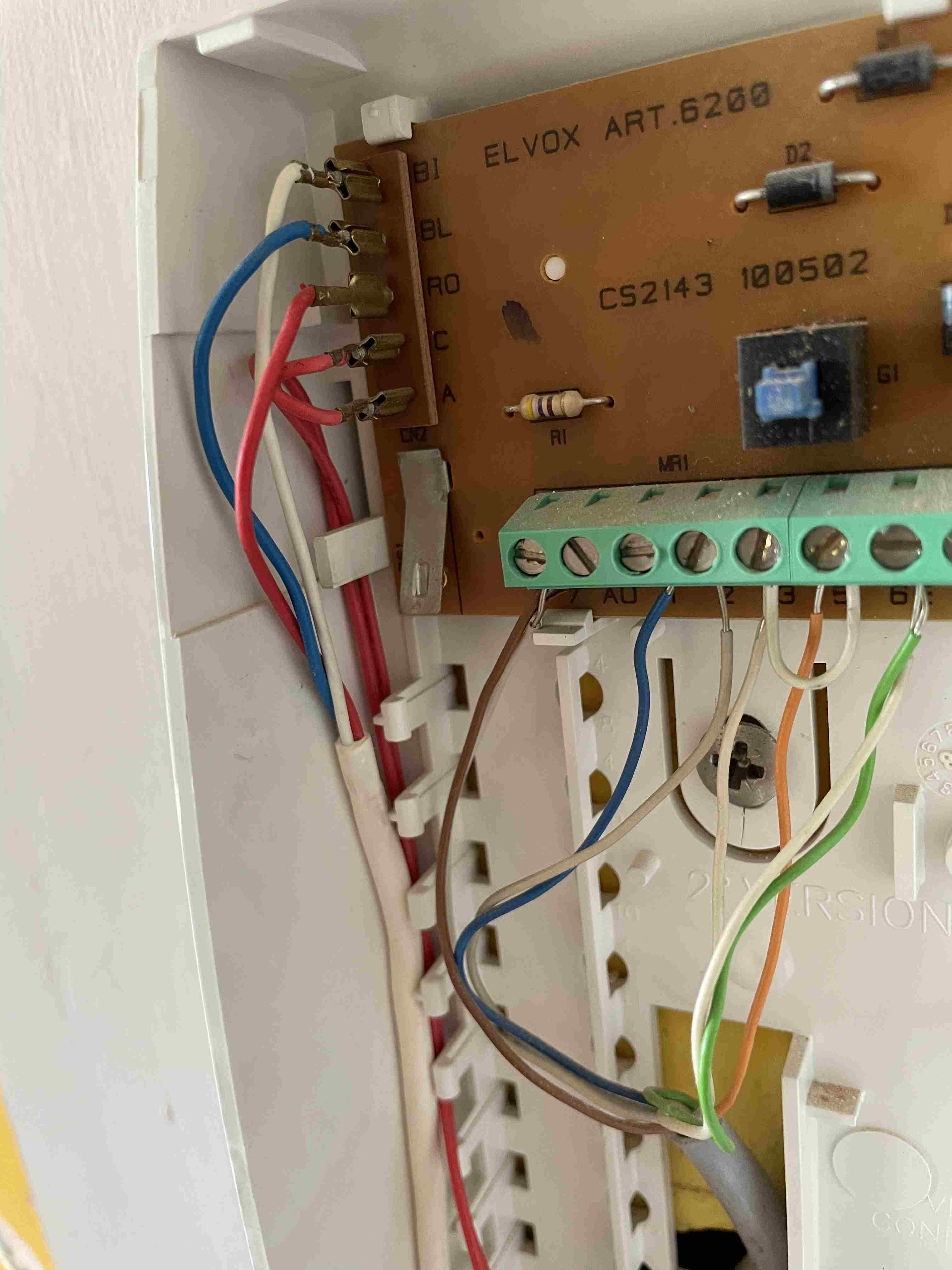

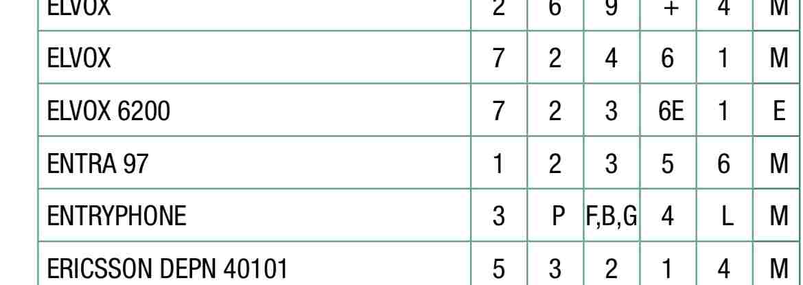

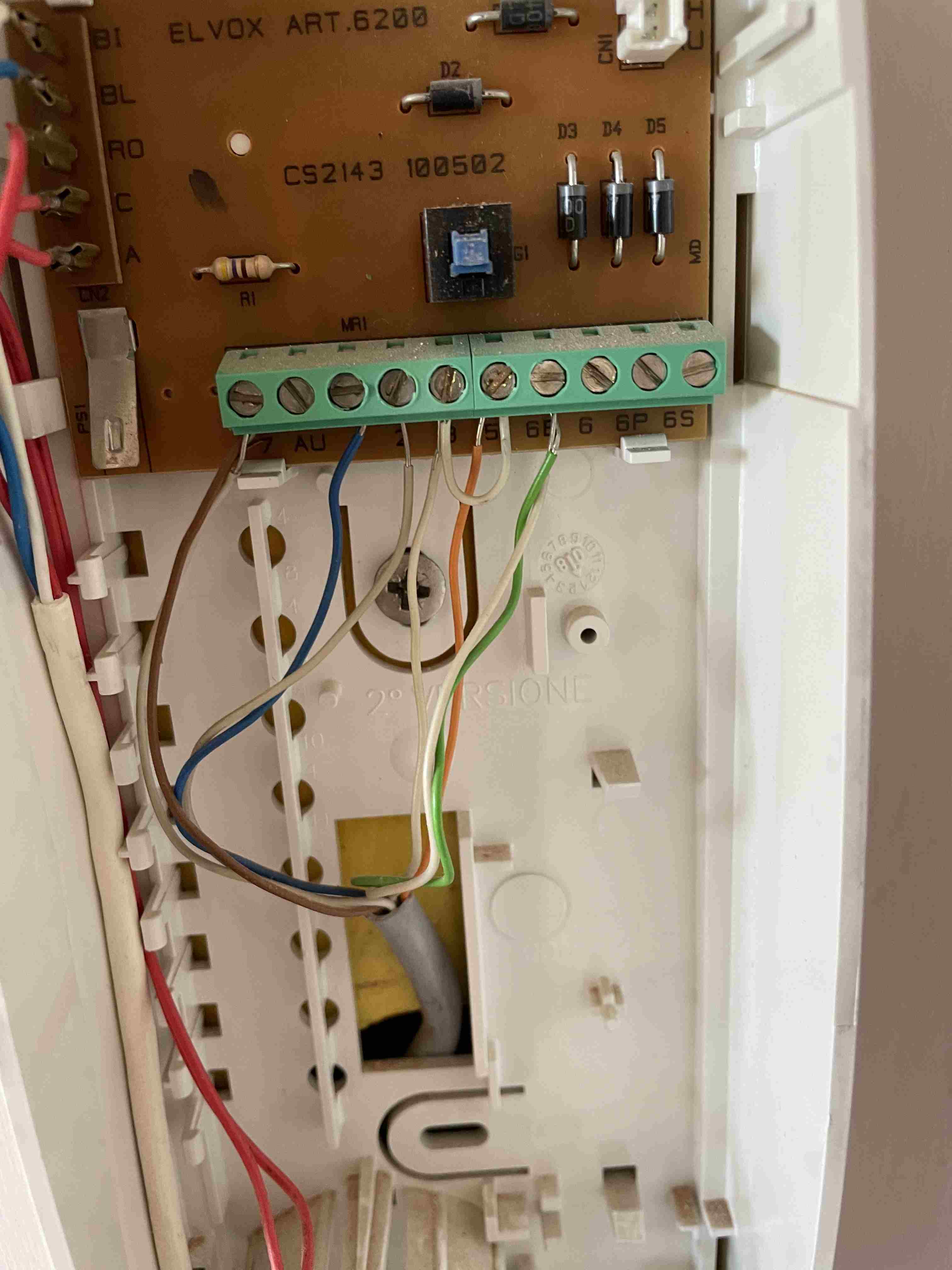

test342
Salve a tutti
ho sostituito il mio elvox 6200 con un comelit 2703u utilizzando la scheda di compatibilità.risponde apre il cancelletto ma non suona!
ho effettuato tutti i collegamenti ma il cavo arancione e il ponticello 3/5 che c’era sul vecchio non so come fare.
aiutatemi per favore
allego le foto del vecchio collegamento e della scheda compatibilità
Ciao Nicola92,
2 ore fa, Nicola92 ha scritto:
ho sostituito il mio elvox 6200 con un comelit 2703u utilizzando la scheda di compatibilità.risponde apre il cancelletto ma non suona!
L'hai cambiato perché non funzionava, oppure per un fatto estetico?
Non sono certo che sia del tutto compatibile, ma come hai impostato il selettore "M/E" sul 2703U?    Naturalmente in questo caso va su "E", (chiamata elettronica)
Posta una foto anche del Comelit 2703U con i collegamenti a vista
Ciao Nicola,
avevo lo stesso problema. Il ponticello 3-5 del vecchio Elvox è inutile, puoi ignoralo.
E' invece indispensabile che la cornetta sia collegata e agganciata al supporto altrimenti anche se è tutto collegato corretamente non suona!
Attenzione anche alla levetta laterale a sinistra di esclusione/suoneria media/suoneria alta, che non sia messa in basso sull'esclusione.
