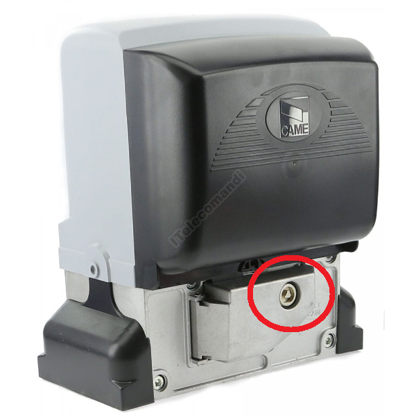

MAssimilioano Inserito: 25 luglio 2022 Segnala Inserito: 25 luglio 2022 Buongiorno, mi hanno chiesto di sostituire 2 fotocellule su un'automazione CAME ZBX74-78, ma non essendo presenti i padroni di casa hanno lasciato lo sportello della frizione aperto ed il cancello libero al movimento manuale per poter entrare in casa. Non mi hanno lasciato la chiave triangolare per chiudere lo sportello delle frizione, che comunque si può essere avvicinato a mano. Dato che le fotocellule sono OK, ma il motore non parte, c'è una sicurezza legata alla serratura dello sportello frizione ? o c'è solo la sicurezza sulla posizione delo sportello ? Grazie Buon lavoro
Dumah Brazorf Inserita: 25 luglio 2022 Segnala Inserita: 25 luglio 2022 (modificato) Sì, c'è uno switch dove la "serratura" va a chiudere. Se lo sportello non è chiuso e la "serratura" chiusa il motore non parte. Modificato: 25 luglio 2022 da Dumah Brazorf
luca_from Inserita: 25 luglio 2022 Segnala Inserita: 25 luglio 2022 si c'è un micro che stacca il comune dei fine corsa. Se fai un ponte tra quei due fili arancio mi sembra il cancello dopo parte.
mrgianfranco Inserita: 25 luglio 2022 Segnala Inserita: 25 luglio 2022 Richiudi lo sportellino è una banale chiave da contatori di quelle che trovi ovunque!
MAssimilioano Inserita: 26 luglio 2022 Autore Segnala Inserita: 26 luglio 2022 Grazie a tutti ! Ho risolto il bubbets-problem 🙂, il problema era quello. Buona giornata
