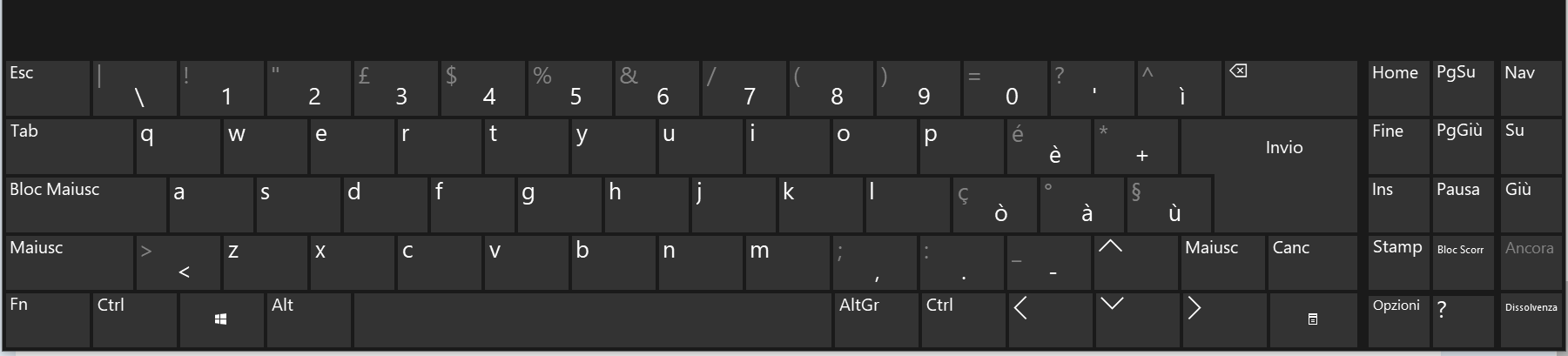

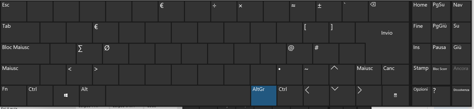

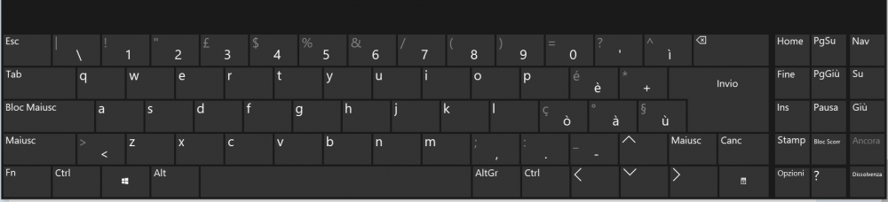

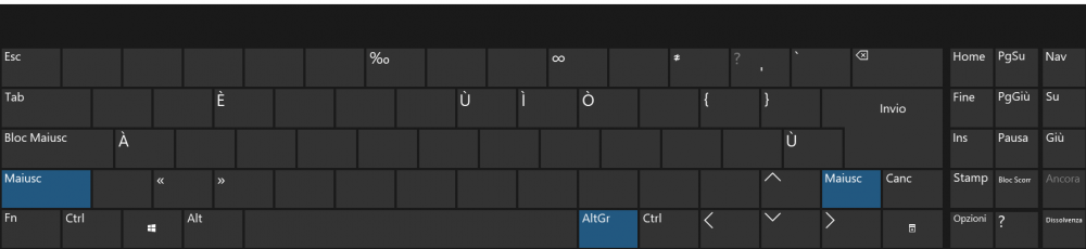

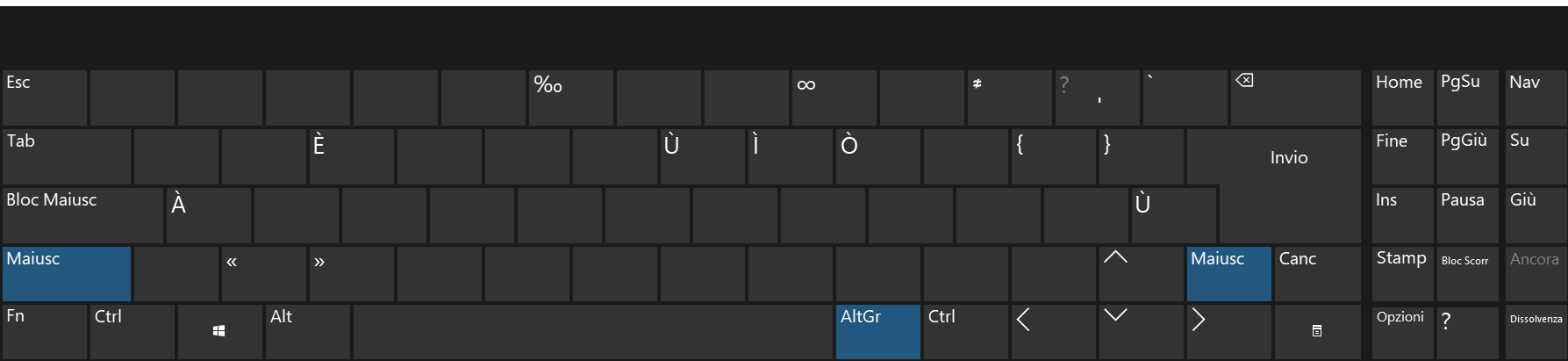

aiuto su autohotkey
considerando che ne su facebook,forum autohotkey,mi rispondono mi potreste dire questo problema inastpettato su autohotkey?
sto riprogrammando una tastiera e ho difficola a fargli fare al tasto shift + .     la parentesi angolare >, mi dite come devo scrivere lo script?
vi metto gli script fin ora funzionanti, che ho programmato con successo
Quote
SendInput , {ASC 60}
return
ò::;
à::,
+à::"
è::[
+è::{
ù::\
+ù::|
+ò:::
return
non si programma in nessuno dei modi fin  ora fatti,come scrivo script
Modificato: da barrachinoq
  • 4 weeks later...
DavideDaSerra
Messaggio non strettamente pertinente ma scrivo lo stesso
Non uso autohotkey ma il layout editor di windows,
personalmente non mi piace riscrivere il maiusc (le marcature sulla tastyiera mi piace siano rispettate)
Questo è il layout installabile
di seguito gli screen con i modificatori:
BASE
(invariato rispetto al layout italianol)
MAIUSC
(Invariato rispetto al layout italiano)
ALTGR
ALTGR+MAIUSC
Ovviamente puoi sempre impostare la tastiera sul layout US oppure US/Internazionale per avere la disposizione internazionale.
Personalmente mi trovo molto bene con questo layout personalizzato perchè ha i simboli che mi occorrono (~ e `) accessibili con altgr oltre a qualche simbolo aggiuntivo «», i simboli <> accessibili anche quando uso una tastiera ANSI (senza il tasto accanto al maiusc di sinistra) e vicini alla posizione in cui sono sulla tastiera italiana.
Per divertimento ho aggiunto anche la funzionalitá di tasto muto agli accenti ' (maiusc + altgr + ') e ` (miuasc + altgr + ì) con le vocali... più per esperimento che per utilità, ma almeno adesso posso scrivere À e Á senza passare per la mappa caratteri
Modificato: da DavideDaSerra
  • 3 years later...
@barrachinoq Ma perché, tu sei riuscito ad iscriverti al loro forum? A me dice che manda mail per link ma non arriva nulla, guardato anche nello spam e provato con caselle email diverse...
Provato a mandare mail agli amministratori ma nessuno mi ha mai risposto...
Usando tale programma mi occorrerebbe capire alcune cose che ancora non mi sono chiare, mi pare però che la sintassi da quando hai postato ad oggi sia cambiata un po’ con le utime versioni...
  • Domenico Maschio locked this discussione
Domenico Maschio
Nf3,
Il regolamento, che avresti dovuto leggere prima di postare, al punto
s) Vietato accodarsi alle discussioni di altri utenti, anche con apparente eguaglianza del problema.
Apri una discussione propria riportando il link di questa, se credi ti possa essere utile.
Saluti.
Ospite
