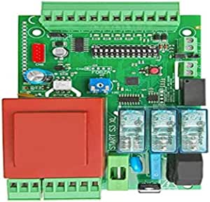

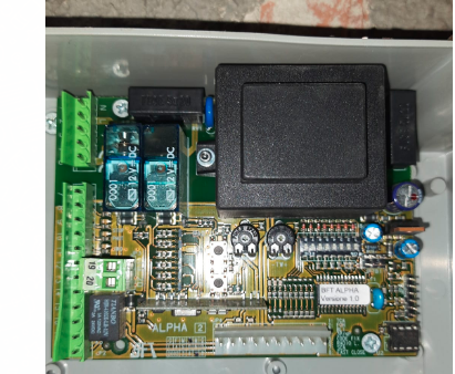

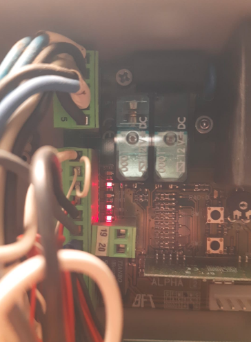

libero333 Inserito: 27 luglio 2022 Segnala Inserito: 27 luglio 2022 Buongiorno. Mi sono accorto che spesso , se interrompo le fotocellule mentre il cancello è in chiusura , il motore ha una specie blocco ma poi prosegue la sua corsa arrivando alla fine e poi tornando indietro. Quando succede il led Photo si spegne quando la fotocellula è coperta. Ovviamente questa condizione è estremamente pericolosa per cui ho sfrizionato il motore e spento il quadro. Qualcuno ha mai avuto un problema simile ? La scheda non è più in produzione , sapete dirmi con che modello è possibile sostituirla ? Allego foto della scheda con il led photo spento e della stessa senza cavi. Grazie.
ROBY 73 Inserita: 27 luglio 2022 Segnala Inserita: 27 luglio 2022 Ciao libero333, 6 ore fa, libero333 ha scritto: se interrompo le fotocellule mentre il cancello è in chiusura , il motore ha una specie blocco ma poi prosegue la sua corsa arrivando alla fine e poi tornando indietro. Non è la prima volta che succede, per non cambiare subito la scheda che potrebbe non essere necessario, prima prova a cambiare il condensatore di spunto del motore ed i microswitch dei finecorsa. 6 ore fa, libero333 ha scritto: La scheda non è più in produzione , sapete dirmi con che modello è possibile sostituirla ? Se vuoi la sostituta "naturale" è la SHYRA AC: https://bft.lt/Manuals/BFT_Shyra_ac_EN_DE_IT_FR_SP_NL.pdf altrimenti potrebbero andare bene anche le schede cosiddette "universali" tipo la NOLOGO START-3XL, ma dovresti cambiare anche i radiocomandi perché se i tuoi sono originali BFT non sono compatibili con la NOLOGO. 6 ore fa, libero333 ha scritto: Allego foto della scheda con il led photo spento............. Quindi le fotocellule erano impegnate / coperte, giusto?
libero333 Inserita: 10 agosto 2022 Autore Segnala Inserita: 10 agosto 2022 Si le fotocellule erano coperte. Roby ti ringrazio per i suggerimenti. Comunque ho ordinato una scheda compatibile Dieffematic Ecos 1 230. Non uso i telecomandi bft, ma Cardin attraverso apposita scheda. Appena avrò un po' di tempo la monterò e aggiornerò il post.Ancora grazie
ROBY 73 Inserita: 10 agosto 2022 Segnala Inserita: 10 agosto 2022 14 ore fa, libero333 ha scritto: Si le fotocellule erano coperte. Infatti, di solito sono le prime "imputate". 14 ore fa, libero333 ha scritto: Comunque ho ordinato una scheda compatibile Dieffematic Ecos 1 230. Permettimelo, ma qualcosa di peggiore no?! Ti ho consigliato la NOLOGO apposta per non farti acquistare quella, comunque vedi tu, il portafoglio è tuo 🤔 Che poi a dirla tutta, non so nemmeno se ci stia nella scatola del DEIMOS, mentre la START S-3XL ci sta di sicuro, (sempre che il motore sia un DEIMOS) 14 ore fa, libero333 ha scritto: Non uso i telecomandi bft, ma Cardin attraverso apposita scheda. Ah ok, nessun problema
libero333 Inserita: 14 agosto 2022 Autore Segnala Inserita: 14 agosto 2022 On 8/11/2022 at 12:34 AM, ROBY 73 said: Permettimelo, ma qualcosa di peggiore no?! Ti ho consigliato la NOLOGO apposta per non farti acquistare quella, comunque vedi tu, il portafoglio è tuo 🤔 Che poi a dirla tutta, non so nemmeno se ci stia nella scatola del DEIMOS, mentre la START S-3XL ci sta di sicuro, (sempre che il motore sia un DEIMOS) Roby scusa ma l'avevo ordinata prima di leggere il tuo post. Visto il tuo parere adesso rendo quella che ho ordinato e ordino la START-S3XL Nologo Centrale 220V universale per 1 motore scorrevole.E' quella nella foto ?
ROBY 73 Inserita: 14 agosto 2022 Segnala Inserita: 14 agosto 2022 4 ore fa, libero333 ha scritto: ............E' quella nella foto ? Sì, è questa
libero333 Inserita: 26 agosto 2022 Autore Segnala Inserita: 26 agosto 2022 Grazie. La scheda mi è arrivata, appena ho un po' di tempo la sostituirò e aggiornerò il topic.
ROBY 73 Inserita: 26 agosto 2022 Segnala Inserita: 26 agosto 2022 13 ore fa, libero333 ha scritto: ............appena ho un po' di tempo la sostituirò e aggiornerò il topic. Ok, quando puoi / vuoi
libero333 Inserita: 19 settembre 2022 Autore Segnala Inserita: 19 settembre 2022 Ho sostituito la scheda e funziona alla perfezione , facilissimi i settaggi. Roby ti ringrazio per tutti i suggerimenti.
ROBY 73 Inserita: 19 settembre 2022 Segnala Inserita: 19 settembre 2022 4 ore fa, libero333 ha scritto: Ho sostituito la scheda e funziona alla perfezione Ottimo allora, ciao prego
