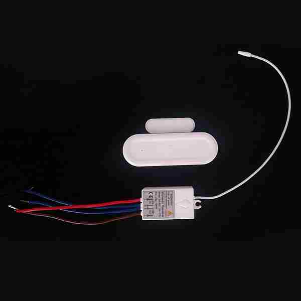

RobyLoud Inserito: 27 luglio 2022 Segnala Inserito: 27 luglio 2022 Ciao, qualcuno usa questo ricevitore abbinato a sensori magnetici per porte/finestre? Ho comperato il ricevitore sw-ro2 abbinato ad un sensore come in foto e funziona, successivamente ho recuperato un altro sw-r02 identico ed acquistato dei sensori all'apparenza identici a 433 MHz ma non si abbinano, funziona solo il primo sensore "originale". C'è un trucco od una modifica da fare sui sensori magnetici?
Gian0000000000 Inserita: 27 agosto 2022 Segnala Inserita: 27 agosto 2022 Ciao roby, sei riuscito a risolvere? Anch'io ho acquistato dei sensori per finestre ed ho problemi a farli funzionare correttamente
Livio Orsini Inserita: 28 agosto 2022 Segnala Inserita: 28 agosto 2022 Il 27/7/2022 alle 17:39 , RobyLoud ha scritto: C'è un trucco od una modifica da fare sui sensori magnetici? non c'è trucco e non c'è inganno il sensore ha un trasmettiore che comunica solo con il ricevitore con cui è stato codificato. E qualche cosa di simile ad un telecomando dove il contatto magnetico ha funzione di trasmettiore.
RobyLoud Inserita: 5 luglio 2023 Autore Segnala Inserita: 5 luglio 2023 Il 28/8/2022 alle 08:01 , Livio Orsini ha scritto: non c'è trucco e non c'è inganno il sensore ha un trasmettiore che comunica solo con il ricevitore con cui è stato codificato. E qualche cosa di simile ad un telecomando dove il contatto magnetico ha funzione di trasmettiore. Grazie in ritardo Livio, un bel casino allora... Il 28/8/2022 alle 00:51 , Gian0000000000 ha scritto: Ciao roby, sei riuscito a risolvere? Anch'io ho acquistato dei sensori per finestre ed ho problemi a farli funzionare correttamente Purtroppo no, sono pieno di sensori che non si accoppiano coi trasmettitori
camp1 Inserita: 13 luglio 2023 Segnala Inserita: 13 luglio 2023 Queste comunicazioni è probabile che siano su portante modulata OOK con pochi bit, per cui, avendo tempo e voglia, sarebbe possibile hackerarne il codice trasmissivo per riutilizzarli in qualche modo, presumibilmente non conveniente dal punto di vista meramente economico, ma di sicura soddisfazione per l'hobbista
Livio Orsini Inserita: 14 luglio 2023 Segnala Inserita: 14 luglio 2023 13 ore fa, camp1 ha scritto: sarebbe possibile hackerarne il codice trasmissivo Tutto è possibile, visto che vengono hackerati siti che dovrebbero essere super protetti. Tutto dipende dalle capacità, dai mezzi e dall'utilità.
