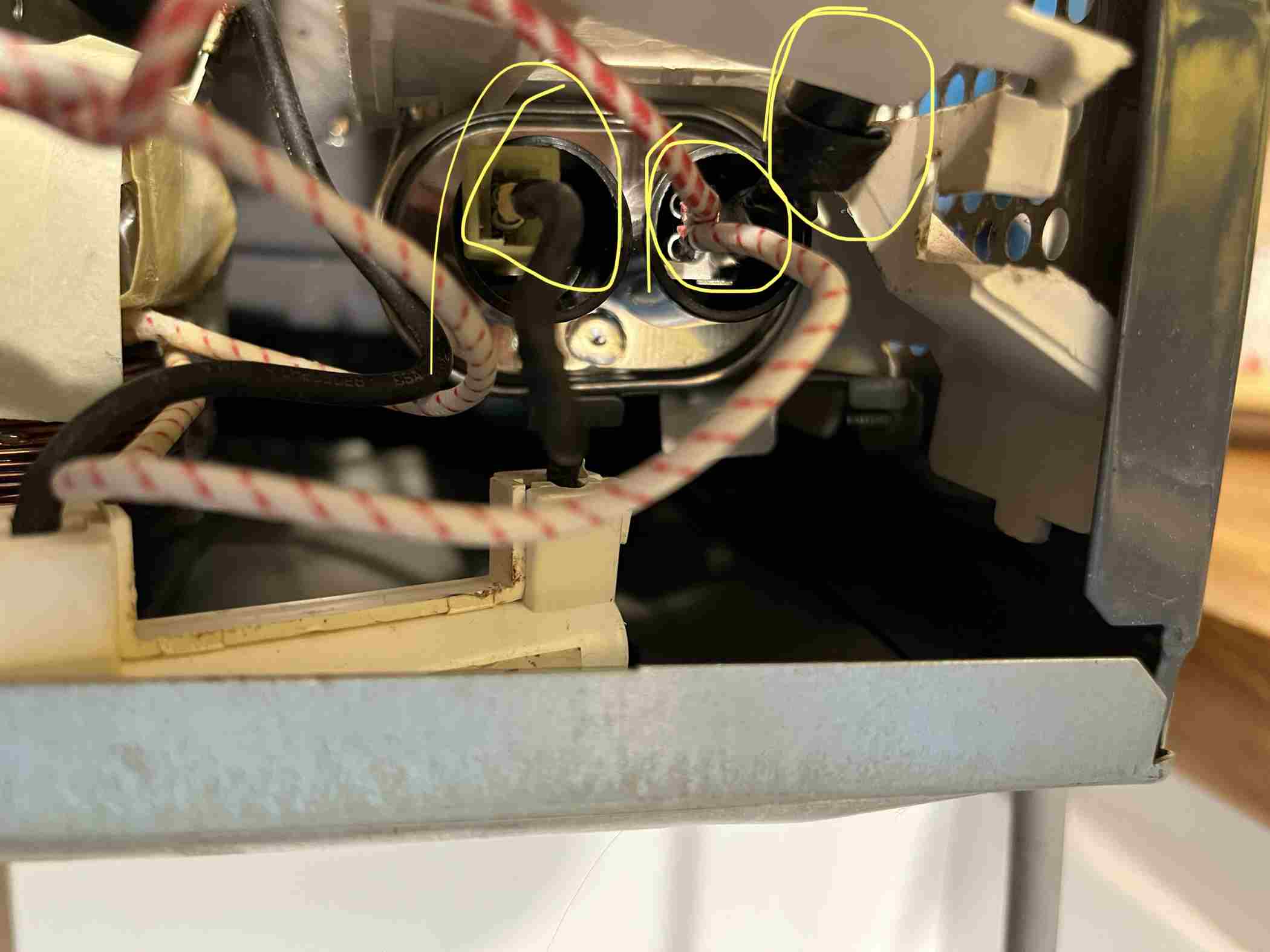

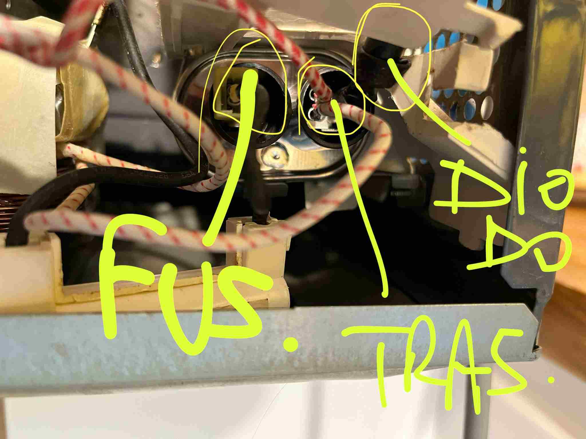

Microonde LG MH6839ACK non scalda
Salve,
il Microonde in oggetto non scaldava. Quindi ho provato a vedere quale fosse il problema e ho deciso, non capendone praticamente quasi nulla, di cambiare sia il trasformatore che il condensatore, che ho trovato a pochissimo prezzo.
il problema è che non ricordo come dovevano essere ricollegati tutti i componenti. Quindi ho provato a improvvisare e ricordare.
nella foto allegata potete vedere come ho fatto. In pratica ho messo il cavo che si collega al Magnetron nella posizione sua (ovviamente forzata) l’altro l’ho collegato al condensatore. Il problema è che non so se collegarlo nel lato del diodo o in quello del fusibile. Nelle foto potete capire bene.
Qualcuno può illuminarmi se ho fatto la cosa giusta?
Grazie a tutti!
Modificato: da Vinnux
