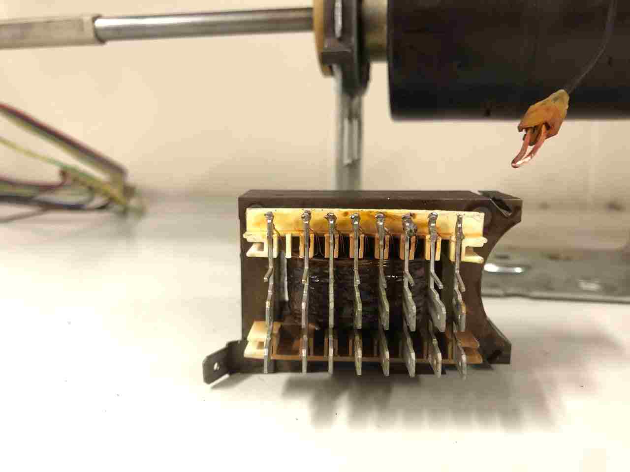

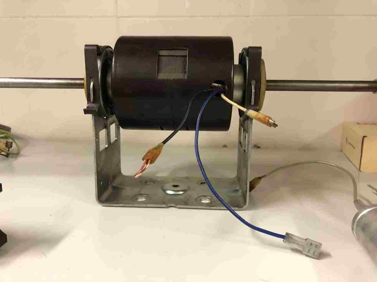

asbestomolesto Inserito: 30 luglio 2022 Segnala Inserito: 30 luglio 2022 (modificato) Buongiorno, spero sia questa la sezione giusta. Abbiamo questo motore proveniente da un fan-coil di impianto di condizionamento e non riesco ad avviarlo in nessun modo. Questo motore aveva attaccato anche una specie di trasformatorino (che non ha un bell'aspetto). Il sistema era connesso ad un interruttore di alimentazione e ad un selettore per 3 velocita'. Il sistema assorbe un botto di corrente e fa saltare il fusibile. Il trasformatore qui sopra ha proprio un aspetto totalmente bruciato, anche se i singoli avvolgimenti devo dire che misurano qualcosa in ohm, a partire dal polo piu' esterno misuro qualcosa tipo 6, 12, 15, 19, 22, 28 ohm. Il fatto e' che pensavo di poter accendere il motore semplicemente attraverso i suoi 3 fili, tramite condensatore (ne montava uno da 4 uF, dall'aspetto bruciato perche' poggiava sul trasformatore qui sopra, che evidentemente lo ha cotto), ed ho provato con un condensatore da 2uF, l'unico che ho al momento. Ma qualsiasi combinazione di fili che faccio il motore resta li' fermo a vibrare, oppure assorbe un botto di corrente (sto usando un variac con indicatore di assorbimento). Quando il motore "vibra", non parte nemmeno girandolo a mano, anzi oppone resistenza. le misure sul motore sono le seguenti: Tra blu e bianco ho 98 Ohm tra blu e nero ho 106 ohm tra bianco e nero ho 37.6 ohm. Non riesco a capire come fare per far partire sto motore, ne' se questo sia possibile senza quel trasformatore che gli era attaccato sopra... Il ricambio sembra introvabile, esistono diversi motori di fancoil in giro ma hanno tutti misure diverse... Dalla targhetta leggo che e' a 220V, 50 Hz, della Olmo Motors, modello 8443.02 Grazie per qualsiasi aiuto in merito! Gabriele Non so cosa fare. Modificato: 30 luglio 2022 da asbestomolesto dettagli
click0 Inserita: 30 luglio 2022 Segnala Inserita: 30 luglio 2022 20 minuti fa, asbestomolesto ha scritto: Non so cosa fare. fancoil nuovo
asbestomolesto Inserita: 30 luglio 2022 Autore Segnala Inserita: 30 luglio 2022 48 minutes ago, click0 said: fancoil nuovo Hmmm, non e' esattamente cio' che ho chiesto 😕
Livio Orsini Inserita: 30 luglio 2022 Segnala Inserita: 30 luglio 2022 1 ora fa, asbestomolesto ha scritto: Hmmm, non e' esattamente cio' che ho chiesto 😕 Però da quello che scrivi pare sia l'unica soluzione praticabile
asbestomolesto Inserita: 30 luglio 2022 Autore Segnala Inserita: 30 luglio 2022 1 hour ago, Livio Orsini said: Però da quello che scrivi pare sia l'unica soluzione praticabile Quindi non c'e' modo, secondo voi, di accendere il motore semplicemente dai suoi tre fili? 3 hours ago, click0 said: fancoil nuovo Hmmm, non e' esattamente cio' che ho chiesto 😕
Stefano Dalmo Inserita: 30 luglio 2022 Segnala Inserita: 30 luglio 2022 Non è che non è possibile , è possibile solo se il motore non è bruciato , se hai provato le varie combinazioni e non funziona , potresti riprovare solo inserendo un ondensatore della capacità opportuna ,. Non dimezzato , come hai fatto . puoi descrivere i collegamenti che hai provato.
asbestomolesto Inserita: 30 luglio 2022 Autore Segnala Inserita: 30 luglio 2022 5 hours ago, Stefano Dalmo said: Non è che non è possibile , è possibile solo se il motore non è bruciato , se hai provato le varie combinazioni e non funziona , potresti riprovare solo inserendo un ondensatore della capacità opportuna ,. Non dimezzato , come hai fatto . puoi descrivere i collegamenti che hai provato. Eppure mi pareva di avere misure "coerenti" sui 3 fili che escono dal motore... Ho semplicemente provato a mettere il condensatore tra 2 dei 3 fili, alimentando tra quello libero (dal vecchio collegamento sembrava essere il bianco) ed uno dei due capi del condensatore. Ma non so se ho fatto bene.
Stefano Dalmo Inserita: 30 luglio 2022 Segnala Inserita: 30 luglio 2022 (modificato) Prima ,su altre risposte hai detto che non avevi chiesto quello . Ora ho risposto alla tua richiesta , perché non metti in pratica quello che ho scritto , così ti accerti che non c'è altro da fare che sostituirlo? Hai tre combinazioni su cui mandare la fase diretta. Blu , bianco, nero . Condensatore. Bianco , nero / nero, blu ,/blu ,bianco. Neutro. Su uno dei due poli del condensatore . In base al senso di rotazione . In comune con uno dei due cavi . Accertati dello stato del condensatore .4 uf Modificato: 30 luglio 2022 da Stefano Dalmo
asbestomolesto Inserita: 31 luglio 2022 Autore Segnala Inserita: 31 luglio 2022 10 hours ago, Stefano Dalmo said: Prima ,su altre risposte hai detto che non avevi chiesto quello . Si, intendevo dire che ho chiesto come fare il collegamento del condensatore "cambia fancoil" non e' proprio una risposta utile a capire come si monta un condensatore su un motore Questo e' cio' che volevo dire. Faro' le prove, grazie
mrgianfranco Inserita: 31 luglio 2022 Segnala Inserita: 31 luglio 2022 Nulla ti vieta seppure quel motore è bruciato di cercarne uno nuovo compatibile se il resto dell apparecchio è in buone condizioni
click0 Inserita: 31 luglio 2022 Segnala Inserita: 31 luglio 2022 Il 30/7/2022 alle 13:48 , asbestomolesto ha scritto: Ma qualsiasi combinazione di fili che faccio il motore resta li' fermo a vibrare, se le combinazioni le hai già provate tutte e l'hai scritto... Il 30/7/2022 alle 13:48 , asbestomolesto ha scritto: (ne montava uno da 4 uF, dall'aspetto bruciato perche' poggiava sul trasformatore qui sopra, che evidentemente lo ha cotto), ed ho provato con un condensatore da 2uF, l'unico che ho al momento e secondo me ,anche con un condensatore più piccolo cosi a vuoto dovrebbe comunque girare anche se magari con una "spintarella" ma scrivi Il 30/7/2022 alle 13:48 , asbestomolesto ha scritto: Quando il motore "vibra", non parte nemmeno girandolo a mano, anzi oppone resistenza. direi che il motore è andato ti avrei detto cerca un ricambio... Il 30/7/2022 alle 13:48 , asbestomolesto ha scritto: Il ricambio sembra introvabile, esistono diversi motori di fancoil in giro ma hanno tutti misure diverse... ?!
asbestomolesto Inserita: 31 luglio 2022 Autore Segnala Inserita: 31 luglio 2022 Capito, allora devo lasciare ogni speranza! Ho cercato dei motori di "fancoil" ma esistono un sacco di misure differenti e non sono riuscito a trovare la misura giusta. Cercheremo meglio, chissa'. Grazie a tutti comunque
