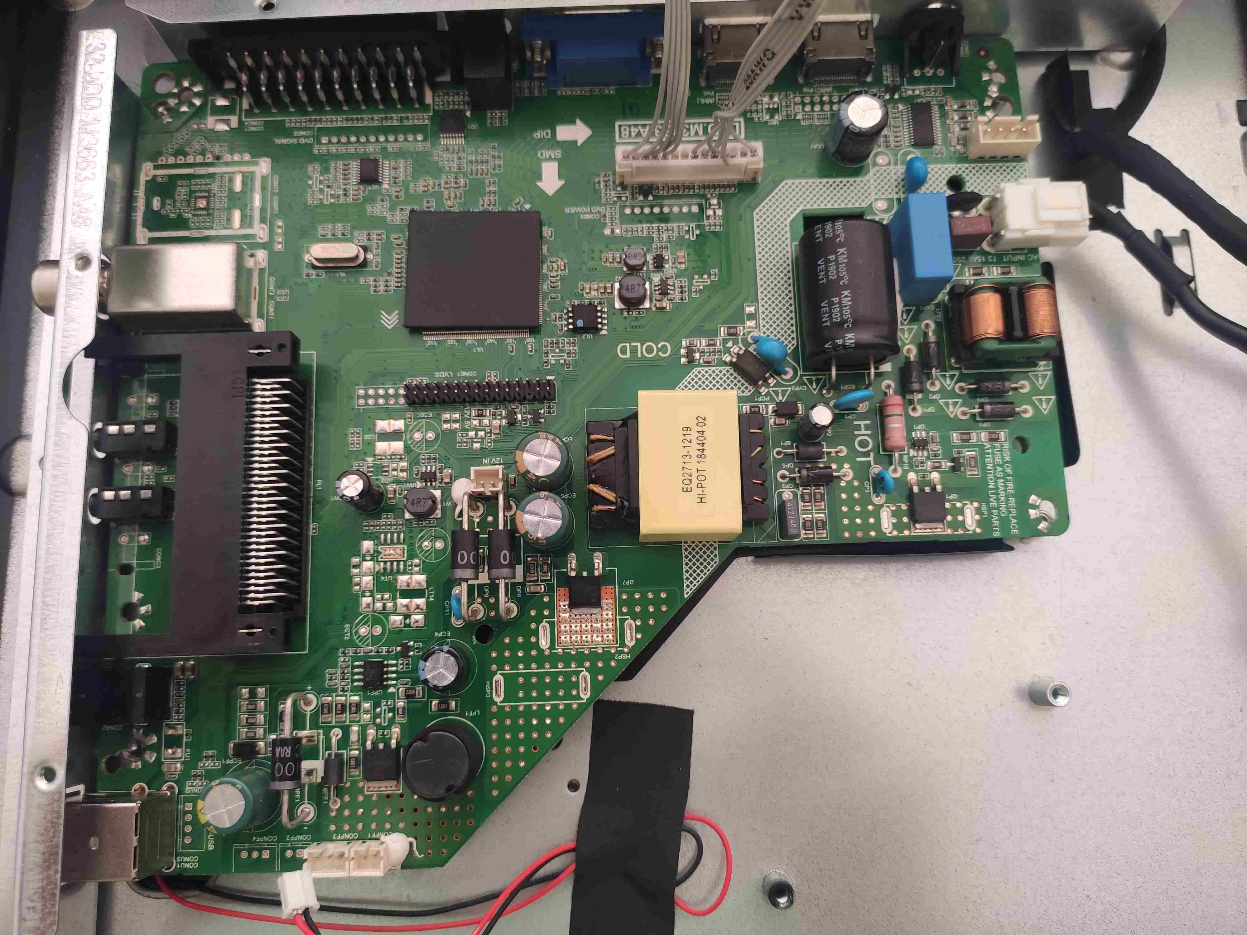

Problema retroilluminazione TV
blutorange
Ciao a tutti,
Sto cercando di riparare una TV, il problema é nella retroilluminazione.
Ho sostituito le barre LED, e ho sostituito un condensatore che aveva valore sbagliato, ma non ho risolto.
Praticamente l'uscita ai led a riposo ha una tensione di 18v, all'accensione sale a 69v e piano piano scende a 18v, sia con led collegati che senza. Con led collegati danno un lampo di luce e poi si spengono.
Qualche idea su cosa potrei controllare?
La scheda sembra visivamente a posto, non vedo problemi alle piste o altri condensatori gonfi.
Le barre LED sono 2 con 6 led ciascuna, in serie tra di loro. I led sono da 3v (sulla barra é appunto indicato 18v).
Grazie.16596049780616501742259562315950.thumb.jpg.03fd8ecec01c6f664f68d604ed706346.jpg
Link al commento
Condividi su altri siti
Per questi problemi devi aprire la discussione nel forum TV, nella sezione realtiva alla marca del tuo apparecchio.
Se usi la funzione cerca con parole tipo"TV marca X" ti compare l'elenco delle discussioni relative e, soprattutto, la sezione in cui sono allocate le discussioni
Link al commento
Condividi su altri siti
Ospite
