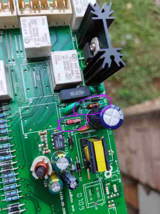

aiuto per sostituzione componenti su scheda lavatrice indesit
Buongiorno, questa è la scheda di una comune lavatrice Indesit di una decina d anni fa. Lavatrice che all'accensione non funzionava in quanto i led del pannello di comando lampeggiavano tutti all'impazzata. Ho sostituito i due condensatoti C17 e C20 che erano gonfi. Il guasto ora è risolto ma rimango perplesso circa l'annerimento di questi due componenti, denominati L1 e R20. Non mi intendo di elettronica, ma credo si tratti di una resistenza fusibile e una resistenza. Sapreste indicarmi se è corretto e di quali valori cercare quelle di ricambio? grazie a tutti coloro vorranno tendermi una mano.
Modificato: da stevebrown
Stefano Dalmo
R 20 è una resistenza
L1. Induttanza .
se fossero interrotte la scheda non avrebbe alimentazione.
quindi se pur annerite sono buone.
Grazie Stefano Dalmo. Puntualissimo ed impeccabile. Alla prossima 🥂
