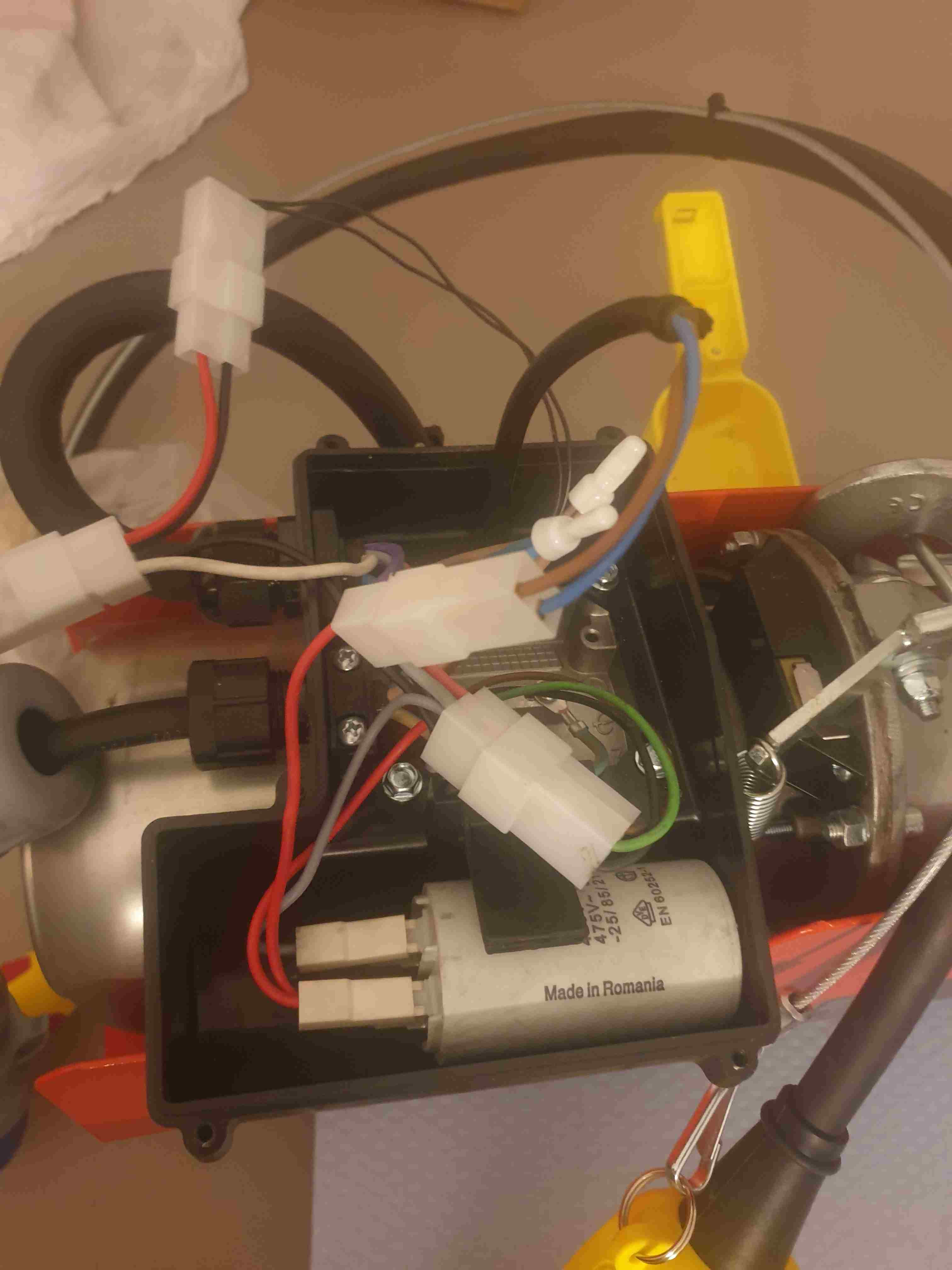

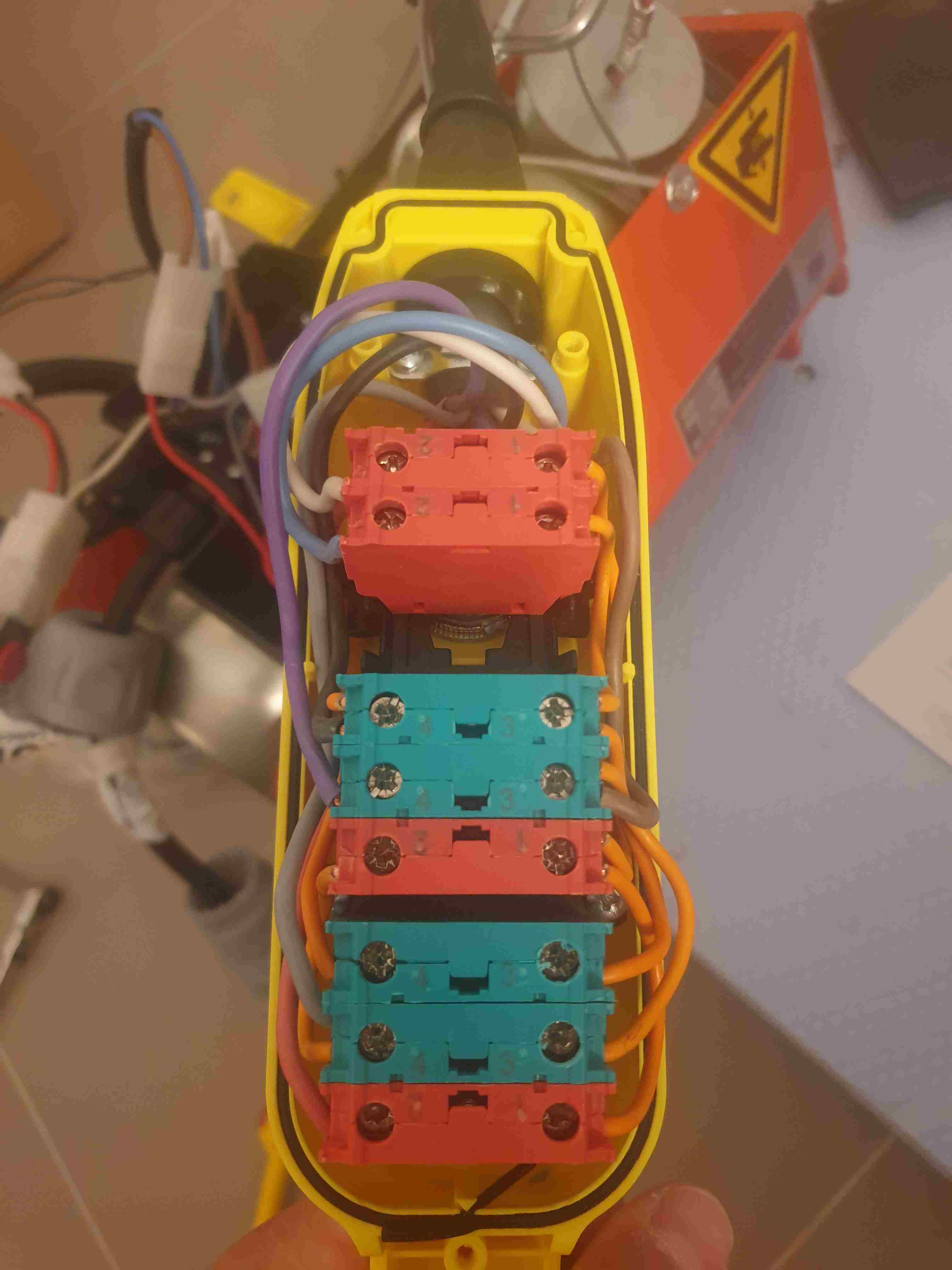

Premessa:
Lo scopo di questa modifica è poter comandare il paranco elettrico a distanza tramite modulo wifi e pulsanti da frutto interbloccati.
Marca: IORI
Modello: DM100E
Motore monofase comandato da doppio deviatore.
Ho letto nel forum varie discussioni a riguarda ma purtroppo non sono riuscito ad "unire" tutti i punti per fare da solo, vi chiedo di aiutarmi a realizzare uno schema per poter sostituire la pulsantiera originale di cui allego un immagine con una logica che permetta di sfruttare un modulo wifi tipo (sonoff, shelly) per tapparelle.
La mia idea era quella di costruire un circuito con due relé doppio scambio, idea peraltro confermata da questa discussione:
dalla quale però non riesco a vedere le immagine con gli schemi postati.
Felipe, riguardo alla tua discussione ci sono due problemi.
Il primo è che la discussione è inserita nel forum errato.
Il secondo riguarda un problema costruttivo, in quanto il paranco è sicuramente coperto da certificazione CE, che andandolo a manomettere, decade, oltre alla sicurezza che viene meno facendo una simile modifica.
MI spiace ma non posso avvallare la tua richiesta, la discussione viene chiusa.
***DISCUSSIONE CHIUSA***
  • Ivan Botta locked this discussione
In aggiunta a quanto scritto da Ivan esistono appositi telecomandi radio per paranchi e gru, certificati.
Ospite
