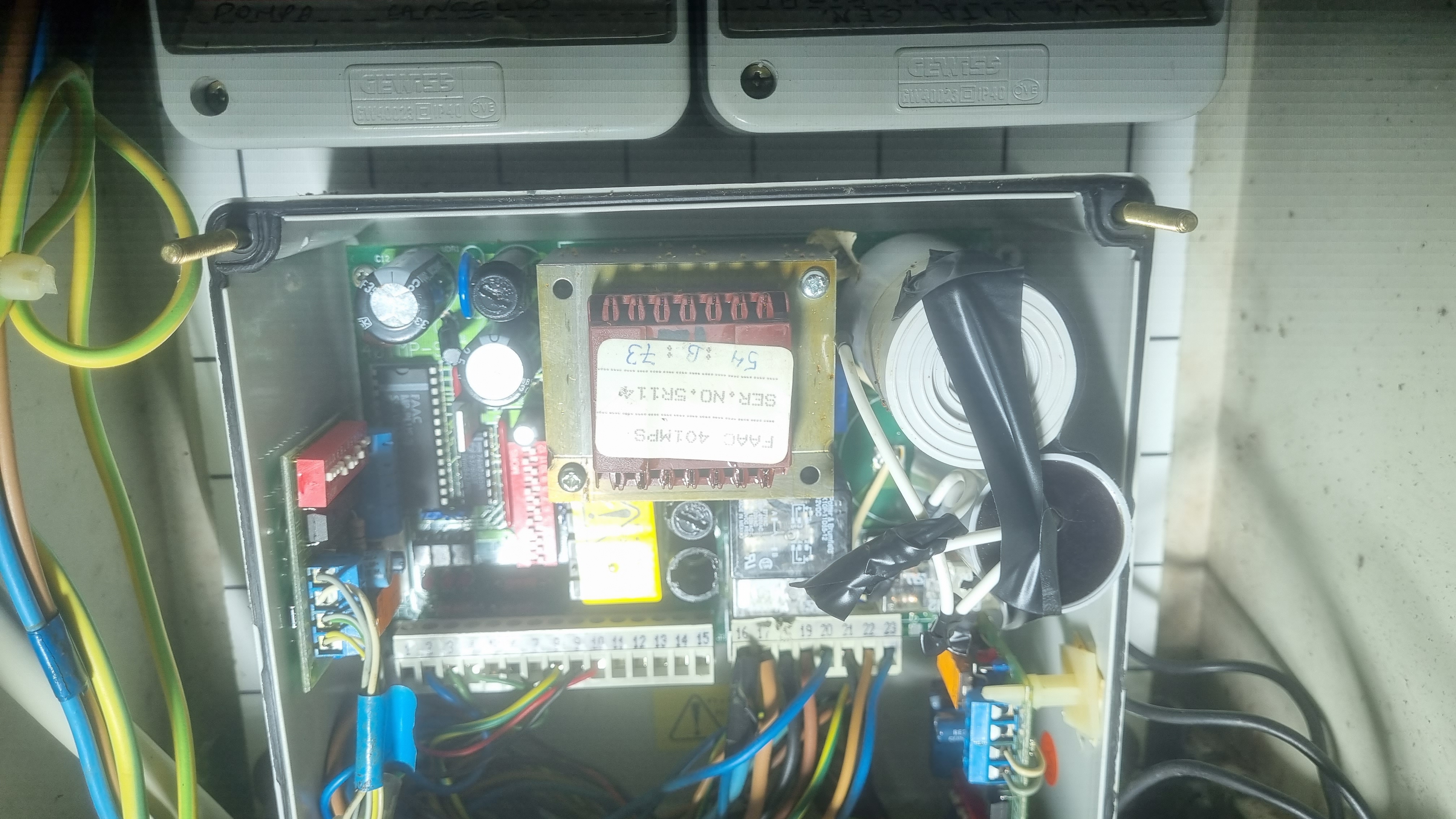

redmarc Inserito: 8 agosto 2022 Segnala Share Inserito: 8 agosto 2022 Buonasera, ho questa vecchia centrale installata piu di 25 anni fa. Recentemente ho sostituito uno dei motori e fino a ieri funzionava. Oggi ho notato che scatta magnetotermico , aperta la scatola e scollegati i motori continuava a scattare. Mi sono accorto che la colpa è del trasformatore che surriscalda ed ha colato del liquido . Qualcuno mi sa indicare dove reperirlo ? o eventualmente come sostituire la scheda con una compatibile? I ricevitori sono due a 330 mhz , uno comanda le luci e l'altro il cancello . Grazie Link al commento Condividi su altri siti More sharing options...
ROBY 73 Inserita: 8 agosto 2022 Segnala Share Inserita: 8 agosto 2022 Ciao redmarc, 14 minuti fa, redmarc ha scritto: ...............o eventualmente come sostituire la scheda con una compatibile? Forse conviene, è la cosa più sensata, dopo 25 anni di funzionamento per quanto sia buona la FAAC 401MPS: http://ets.buisson.free.fr/pdf/doc_tec/automatisme/faac/cartes-electroniques/401MPS.pdf non so quanto valga la pena recuperarla e ripararla. Puoi vedere qualsiasi scheda per due ante battenti con motori a 230V, che sia FAAC o qualsiasi altra, volendo risparmiare un po', ci sono anche quelle "universali" tipo lo NOLOGO START-S4XL o la sorella S11-CT. 19 minuti fa, redmarc ha scritto: I ricevitori sono due a 330 mhz , uno comanda le luci e l'altro il cancello . Probabilmente riesci ancora a recuperarli, posta qualche foto di tutto che vediamo di cosa si tratta, altrimenti dovrai cambiare anche i radiocomandi Link al commento Condividi su altri siti More sharing options...
redmarc Inserita: 9 agosto 2022 Autore Segnala Share Inserita: 9 agosto 2022 (modificato) Ecco la foto ho sfilato il fusibile che è buono e provato a staccare il condensatore ma poi mi sono accorto che il problema sta nel trasformatore indicato con la sigla mps 401 dal quale è colato del liquido . Il ricevitore di sinistra comanda le luci e quello di destra il cancello . Modificato: 9 agosto 2022 da redmarc Link al commento Condividi su altri siti More sharing options...
Ciappinatore Inserita: 16 agosto 2022 Segnala Share Inserita: 16 agosto 2022 Il trasformatore in questione non è più a ricambio da 15 anni circa. Magari puoi cercare in rete l'apparecchiatura rigenerata Link al commento Condividi su altri siti More sharing options...
