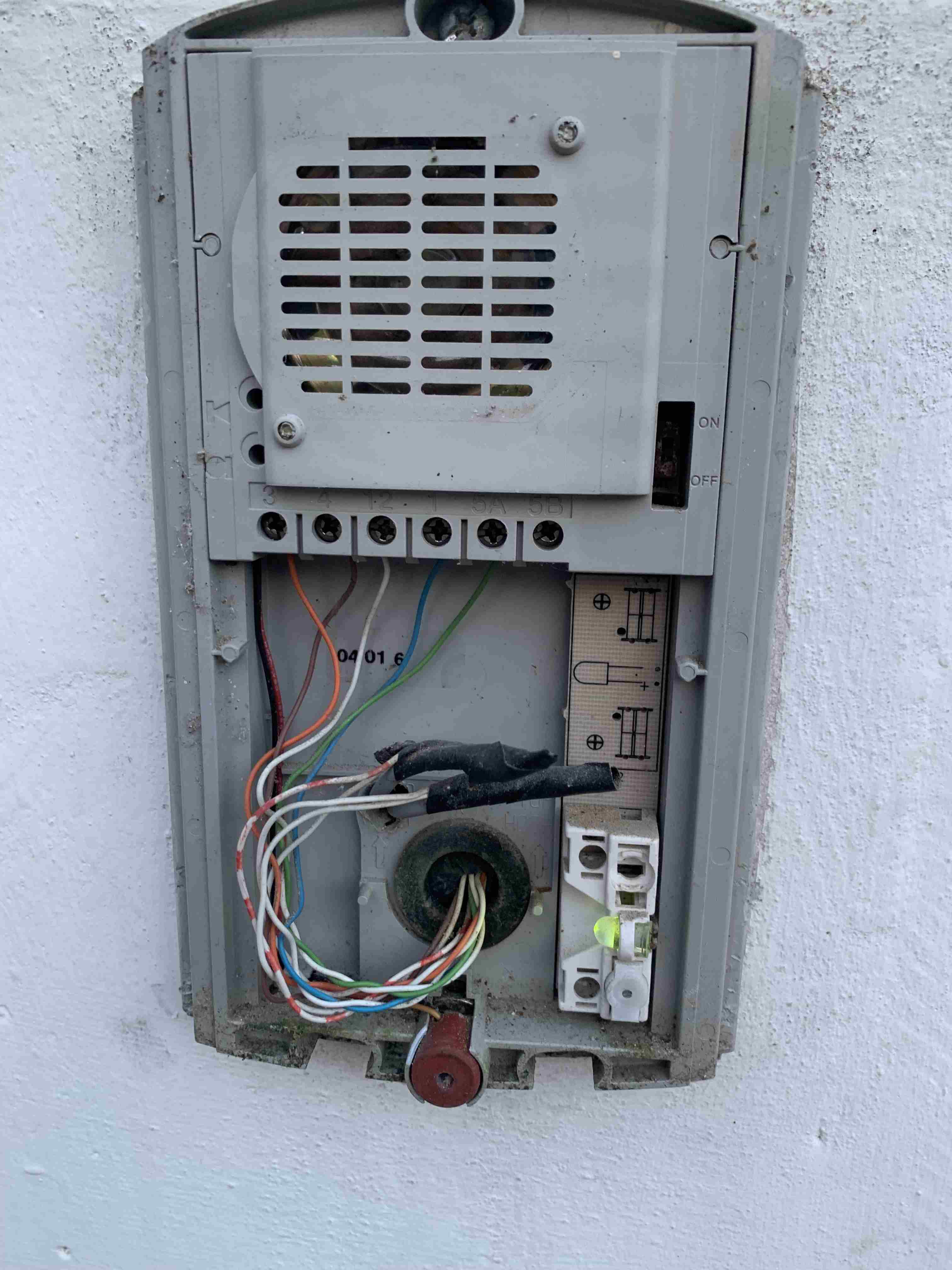

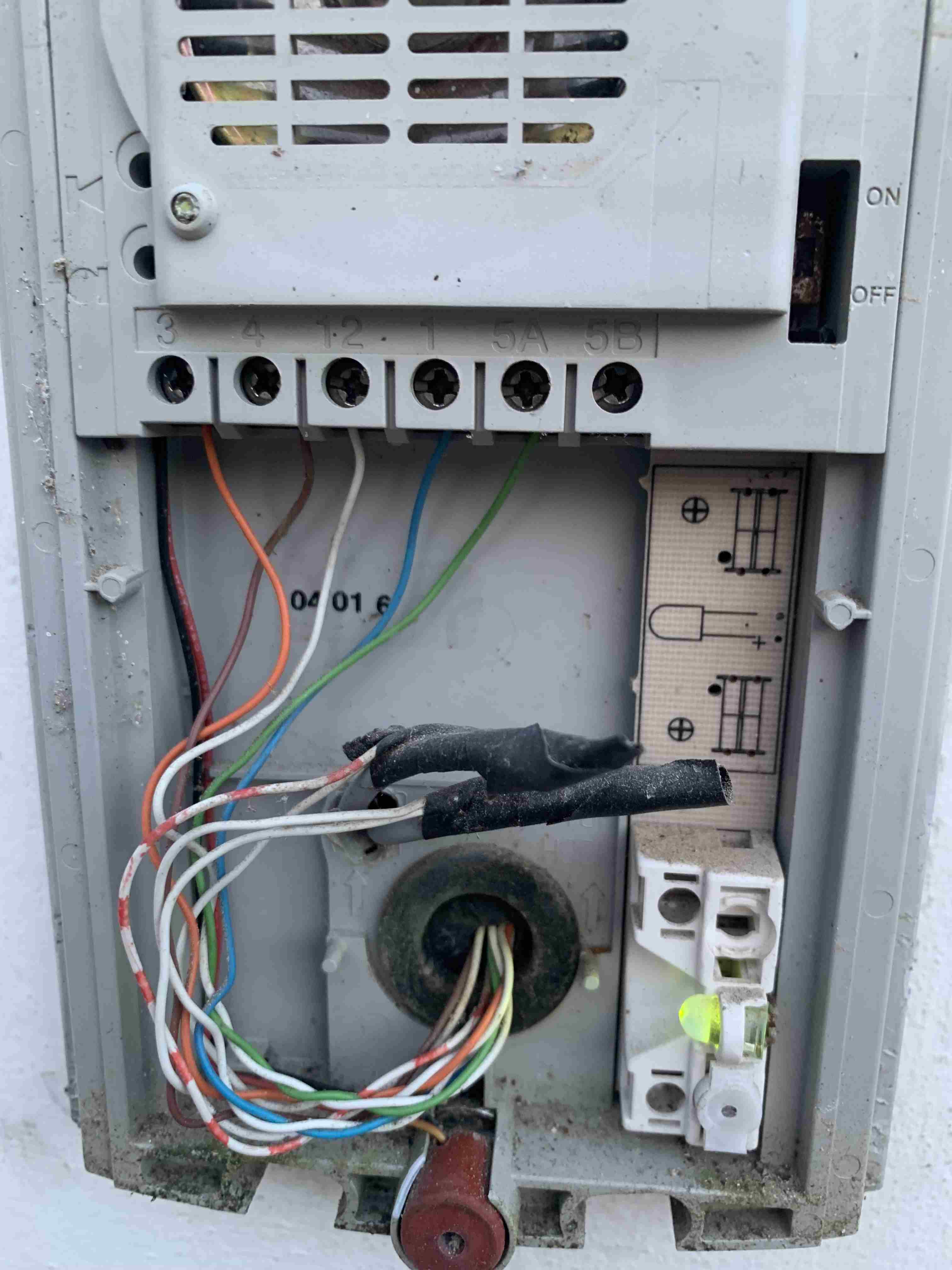

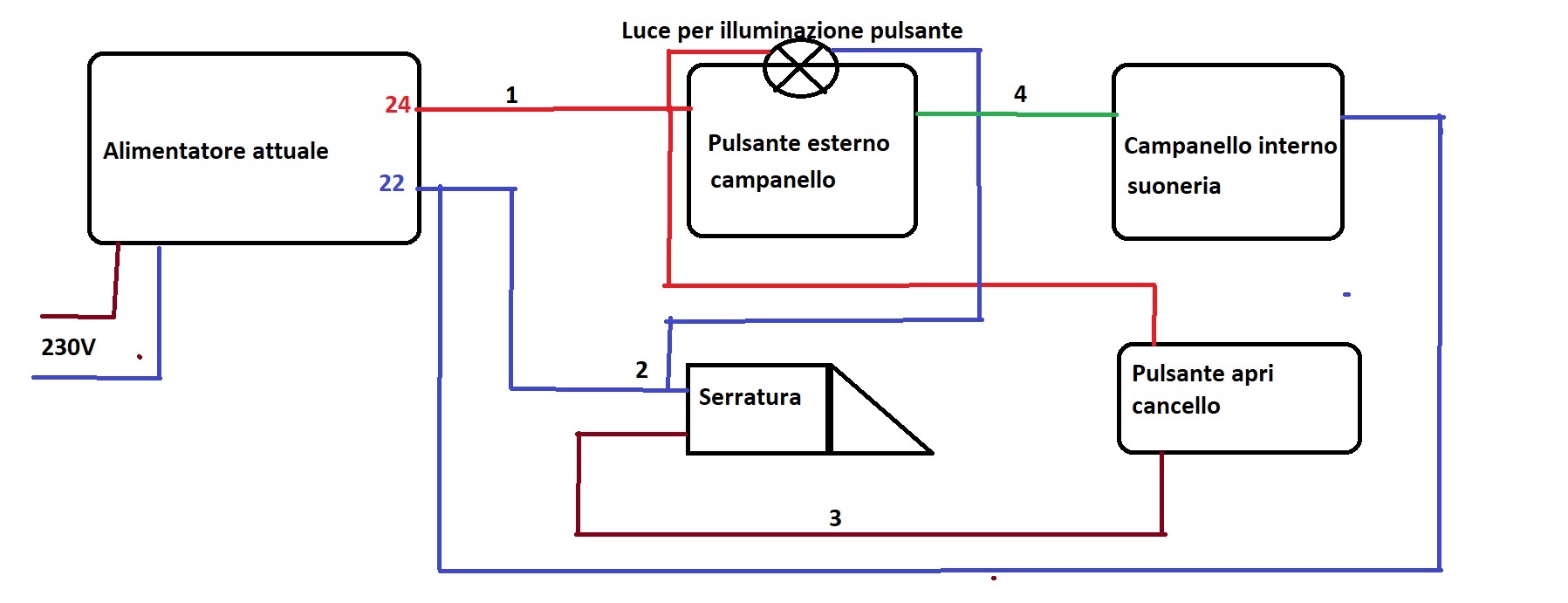

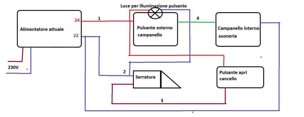

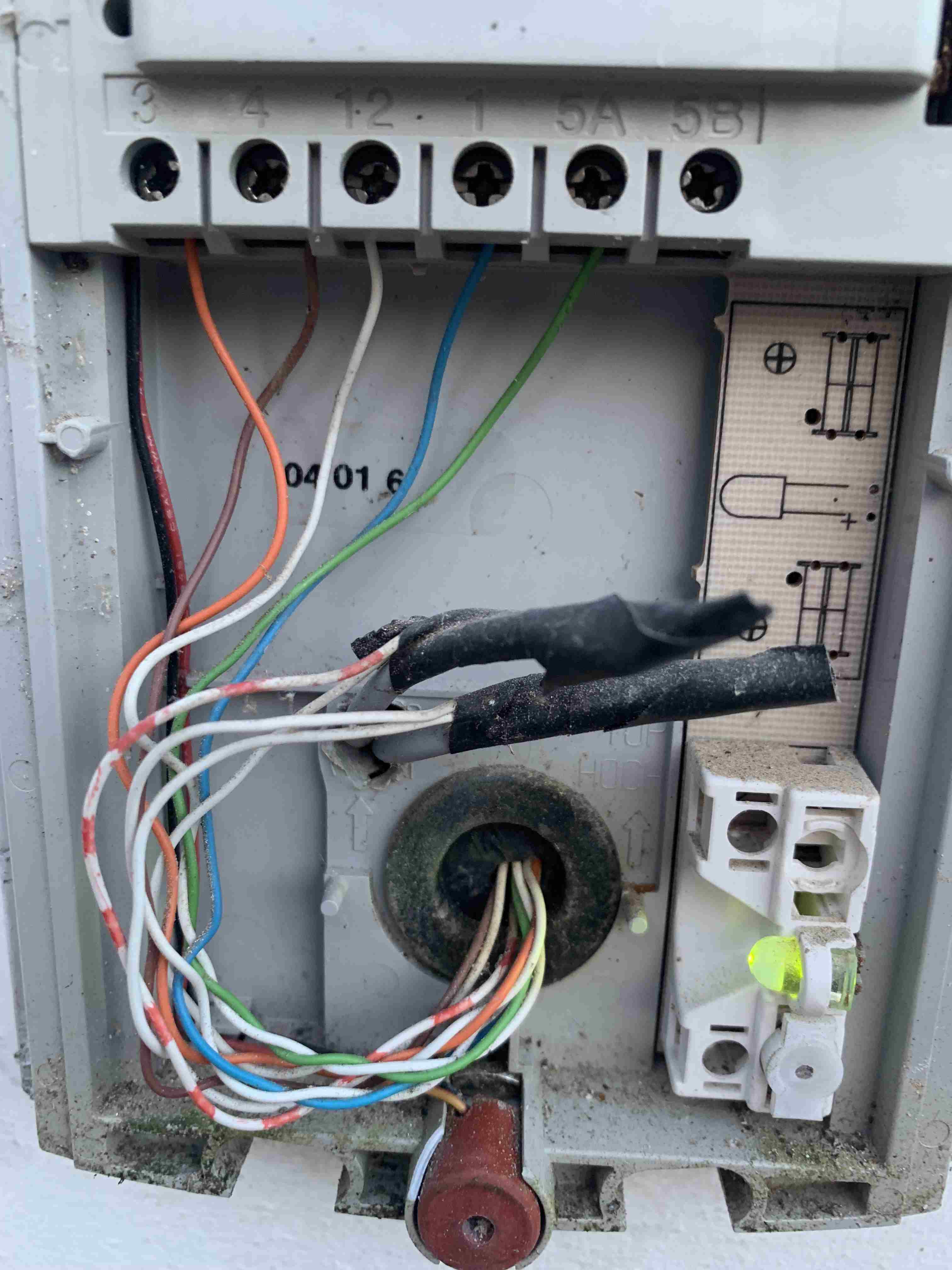

vannibrun Inserito: 11 agosto 2022 Segnala Share Inserito: 11 agosto 2022 Buona sera, per un atto vandalico alla mia casa al mare vorrei sostituire il posto esterno originale con un semplice suoneria . L'impianto esterno ha 5 fili . il modello Terraneo è il 363211. Posso riuscire a fare questa modifica ? Grazie. Link al commento Condividi su altri siti More sharing options...
vannibrun Inserita: 11 agosto 2022 Autore Segnala Share Inserita: 11 agosto 2022 ecco le tre foto che riguardano i cinque fili che ho al posto esterno.Posso utilizzarli per installare un semplice campanello , non importa se sarà senza audio. Grazie Link al commento Condividi su altri siti More sharing options...
Ivan Botta Inserita: 11 agosto 2022 Segnala Share Inserita: 11 agosto 2022 Spostata discussione nel forum corretto. Link al commento Condividi su altri siti More sharing options...
ROBY 73 Inserita: 12 agosto 2022 Segnala Share Inserita: 12 agosto 2022 Ciao vannibrun, 1 ora fa, vannibrun ha scritto: Posso riuscire a fare questa modifica ? Certo che sì, ti bastano quattro fili da interno ad esterno di quelli che hai già e puoi recuperare l'attuale alimentatore, il tutto da collegare così: (Clicca sopra l'immagine o aprila in un'altra finestra del monitor per ingrandirla) So che non è "il massimo" dello schema elettrico, ma mi è "uscito così", comunque i numeri da 1 a 4 in nero, sono i quattro fili che dovrai collegare appunto da interno ad esterno, poi che siano un colore o l'altro è assolutamente indifferente. Facci sapere quando hai fatto Link al commento Condividi su altri siti More sharing options...
vannibrun Inserita: 12 agosto 2022 Autore Segnala Share Inserita: 12 agosto 2022 (modificato) Grazie, l'unica variazione è che l'elettroserratura del cancello,nonostante abbia scollegato tutto dalla morsettiera , è ancora attiva dal citofono in appartamento credo collegata dai due cavetti nastrati visibili in foto. Questo cambia qualcosa nello schema? Grazie Modificato: 12 agosto 2022 da vannibrun errore grammaticale Link al commento Condividi su altri siti More sharing options...
ROBY 73 Inserita: 12 agosto 2022 Segnala Share Inserita: 12 agosto 2022 9 ore fa, vannibrun ha scritto: ............Questo cambia qualcosa nello schema? No, non cambia niente, il collegamento è questo, però non ho ben capito se vuoi tenere il citofono interno oppure cambi tutto, anche perché in teoria la suoneria che c'è all'interno del citofono non dovrebbe nemmeno funzionare se non c'è il posto esterno che genera la nota. A questo punto. visto che ci sono quattro coppie di fili sul cavo, potresti usarle tutte per intero (bianco / blu; bianco / arancio; bianco / verde; bianco / marrone), in modo da raddoppiare la sezione e quindi non avere problemi di un eventuale caduta di tensione. Link al commento Condividi su altri siti More sharing options...
vannibrun Inserita: 14 agosto 2022 Autore Segnala Share Inserita: 14 agosto 2022 Hai ragione , vorrei tenere il citofono interno sarebbe possibile installando solo la pulsantiera esterna ? Grazie Link al commento Condividi su altri siti More sharing options...
irudoid Inserita: 14 agosto 2022 Segnala Share Inserita: 14 agosto 2022 36 minuti fa, vannibrun ha scritto: Hai ragione , vorrei tenere il citofono interno sarebbe possibile installando solo la pulsantiera esterna ? Grazie Certo che sì, devi utilizzare il verde(5A)è il bianco (12) per il pulsante esterno. Link al commento Condividi su altri siti More sharing options...
vannibrun Inserita: 1 settembre 2022 Autore Segnala Share Inserita: 1 settembre 2022 Quindi, con un pulsante esterno a 12 volt, collegando il verde e il bianco ai due capi pigiando il pulsante , attivo la suoneria del citofono interno ? ( che poi è quello che mi interessa). Grazie Link al commento Condividi su altri siti More sharing options...
