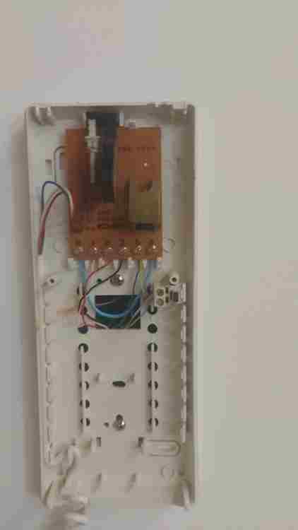

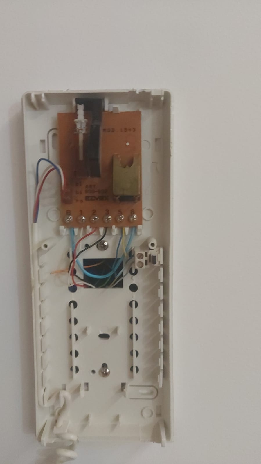

Serena0409 Inserito: 12 agosto 2022 Segnala Inserito: 12 agosto 2022 Devo sostituire questo vecchio citofono con Elvox 620 R che mi hanno venduto per compatibile... ma non so da dove iniziare. Vi prego di spiegarmi in maniera elementare come fare! Ho letto altre discussioni ma con i colori diversi dei cavi mi sono confusa. Grazie anticipatamente a chi mi aiuterà.
ROBY 73 Inserita: 12 agosto 2022 Segnala Inserita: 12 agosto 2022 Ciao Serena0409, 6 ore fa, Serena0409 ha scritto: Devo sostituire questo vecchio citofono con Elvox 620 R Prima di tutto, lo cambi perché l'attuale vecchio 900-902 (non 1543), non funziona, oppure per un fatto estetico? Comunque, i numeri dei morsetti ed i collegamenti rimangono pressoché identici con gli stessi attuali colori dal 1 al 6 e poi i fili che sono collegati sul pulsante a destra, li colleghi indifferentemente uno sul morsetto 4 e l'altro sul 7. Però dalla foto non riesco a vedere se tra il B ed il 6 ci sia solo il ponte con il filo azzurro, oppure sul morsetto B c'è anche un altro filo, (magari l'arancione che non riesco a vederne la fine). Inoltre, per caso c'è il centralino di portineria nel condominio / impianto citofonico?
Serena0409 Inserita: 12 agosto 2022 Autore Segnala Inserita: 12 agosto 2022 Lo cambio per un fatto estetico. Tra B e 6 cè solo un ponte con filo azzurro. Inoltre si cè il centralino di portineria. Grazie per la risposta! Proverò e ti farò sapere
ROBY 73 Inserita: 12 agosto 2022 Segnala Inserita: 12 agosto 2022 1 ora fa, Serena0409 ha scritto: ............Inoltre si cè il centralino di portineria. Infatti, quindi è il ponte B e 6 che gestisce il centralino. 1 ora fa, Serena0409 ha scritto: Proverò e ti farò sapere Ottimo
Serena0409 Inserita: 12 agosto 2022 Autore Segnala Inserita: 12 agosto 2022 Funziona tutto tranne il ronzatore. Faccio ponte tra B e 6 come nel precedente, ma solo così riesce a suonare? Non capisco quale sia il problema.
ROBY 73 Inserita: 13 agosto 2022 Segnala Inserita: 13 agosto 2022 16 ore fa, Serena0409 ha scritto: Funziona tutto tranne il ronzatore. Faccio ponte tra B e 6 come nel precedente,.............. Certo, se c'era prima lo fai anche adesso, quali remore hai a farlo? Il ponte serve per il fatto è che essendoci il centralino di portineria attraverso il morsetto B, deve "tagliare" le conversazioni di eventuali citofoni agganciati male o guasti. Facci sapere
