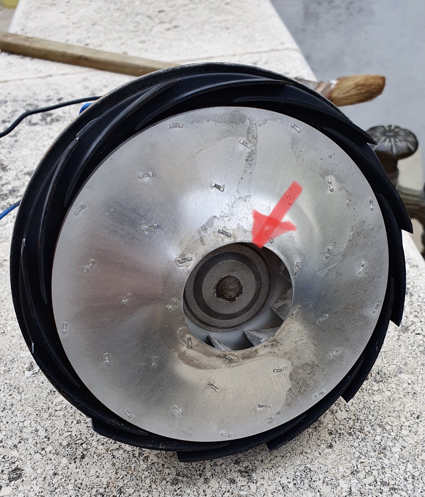

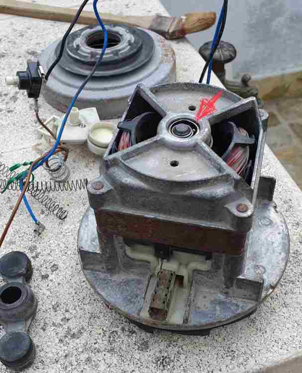

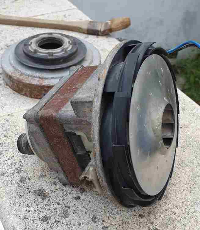

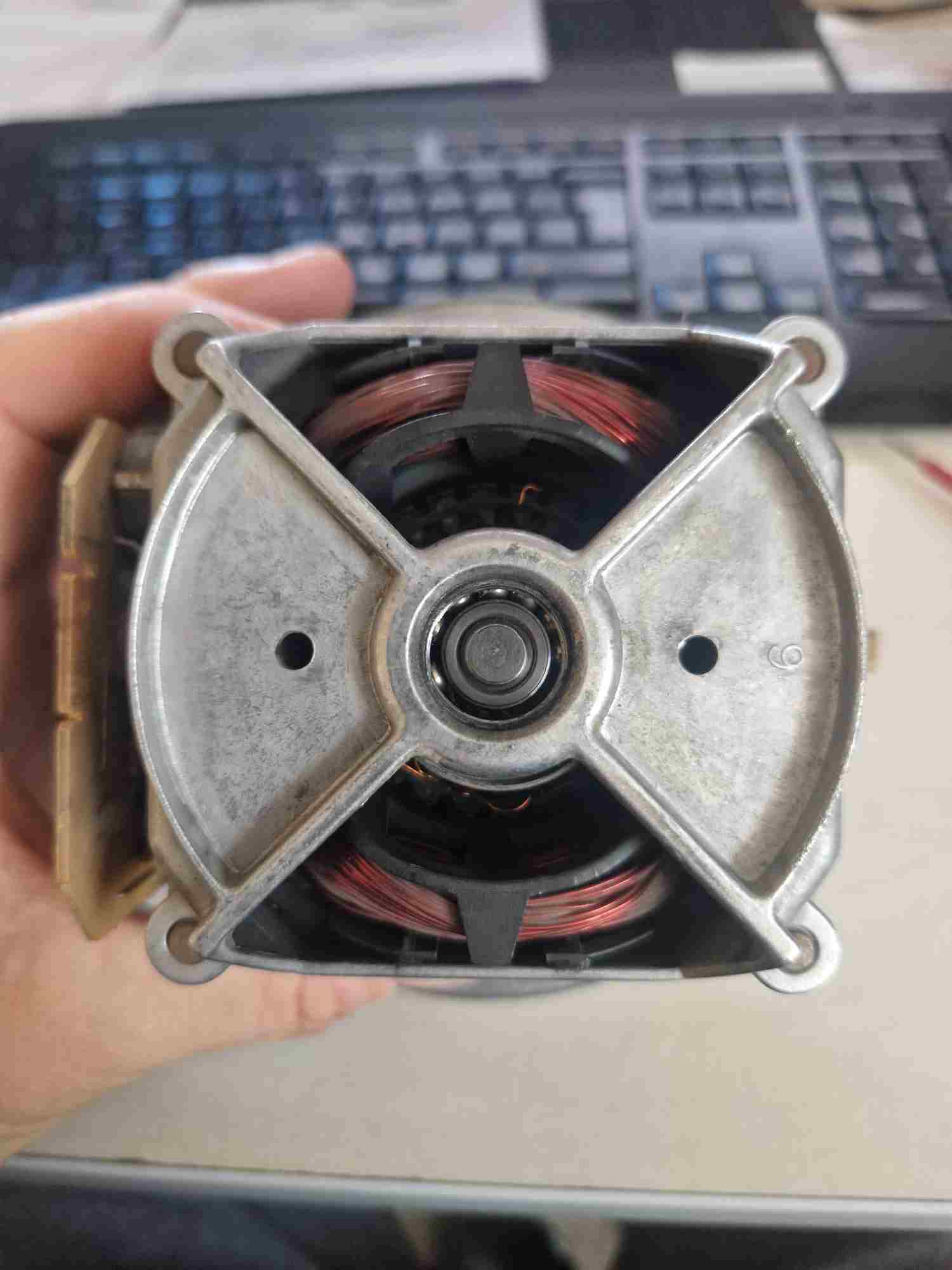

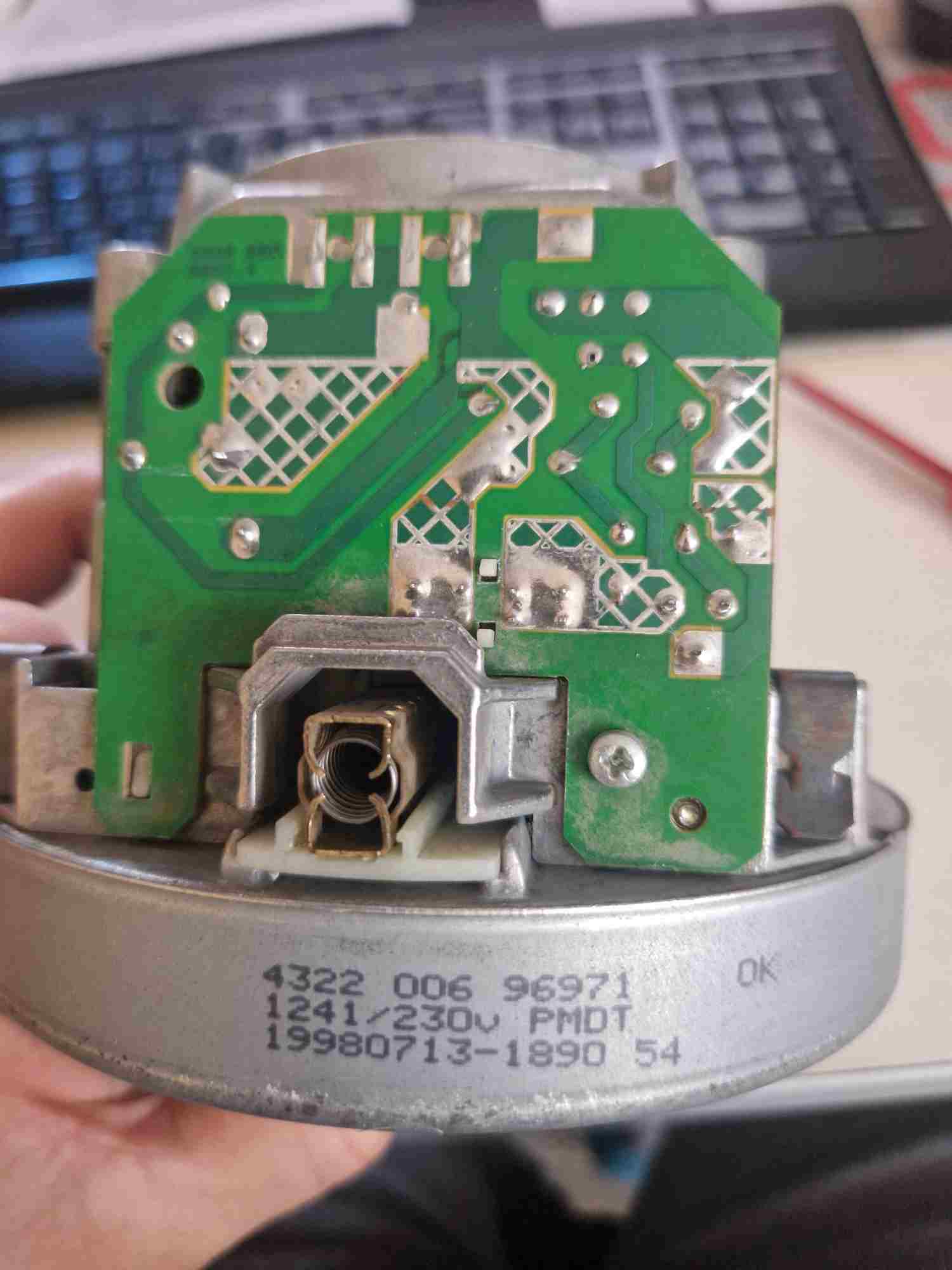

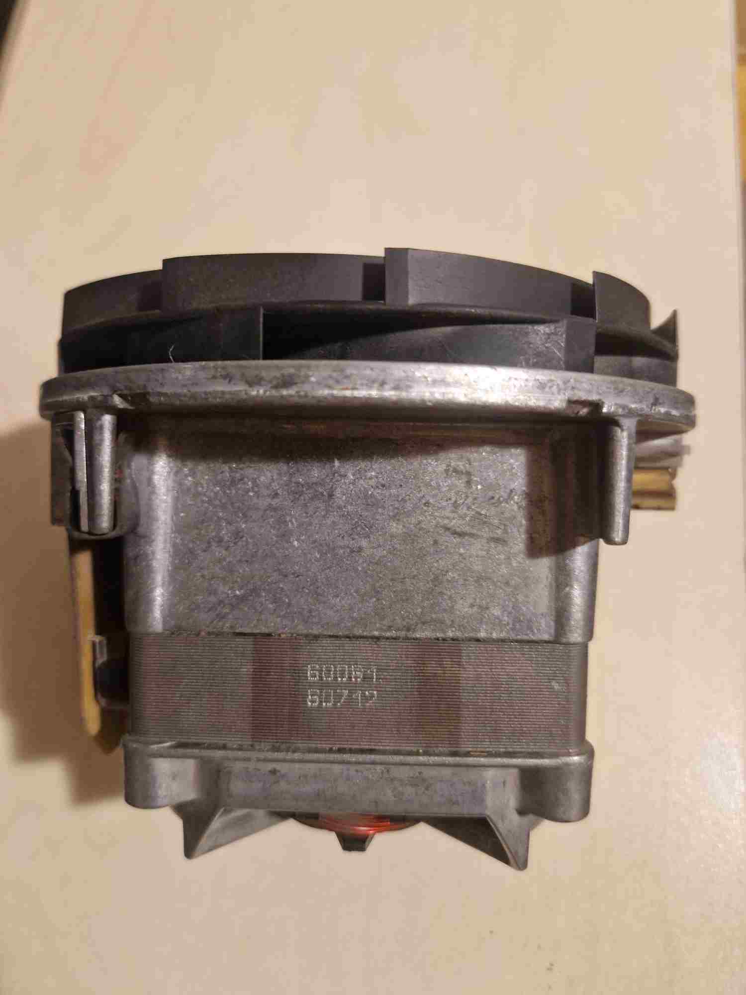

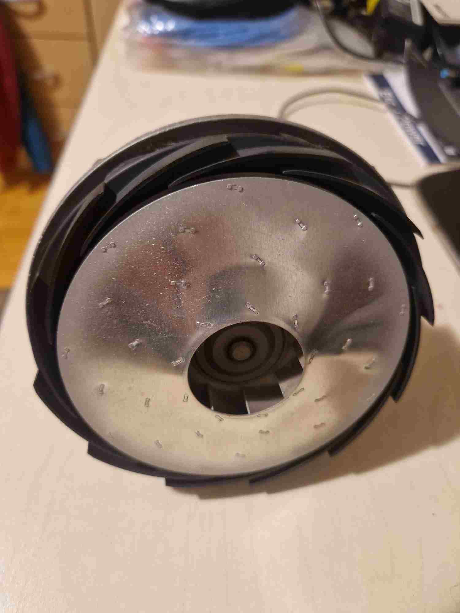

Smontaggio motore Aspirapolvere Philips HR 8514 Mobilo
Ciao
qualcuno sa come smontare questo motore o meglio la girante che di solito è montata con un dado.
credo che smontando la girante potrò riuscire a toglie le 4 viti
Devo cambiare il cuscinetto che si è sballato
vedere foto
mi potete dare una dritta
grazie
Modificato: da imola
  • 3 years later...
Anche io non so come devo smonatre la ventla aspirazion per svitare le 4 viti del blocco motore per sostiuire il cuscinetto del aspirapolvere PHILIPS Mobilo Turbomax 300 HR8532.
Alessio Menditto
Roland per favore devi aprire una tua nuova discussione.
Ospite
